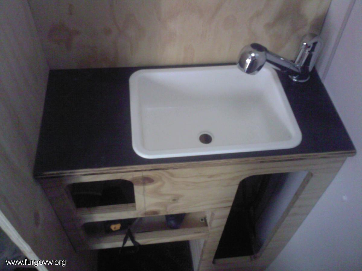

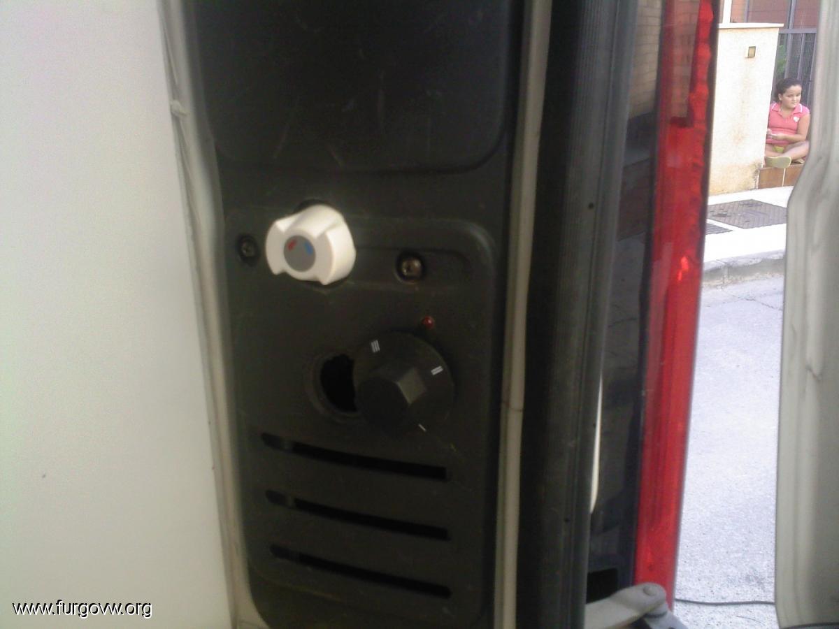

Las pinturas ya están en casa  ;) al final me decanté por lo que tenía previsto, Poliuretano de dos componentes, muy muy resistente a golpes y arañazos y eso en espacios tan reducidos es interesante.

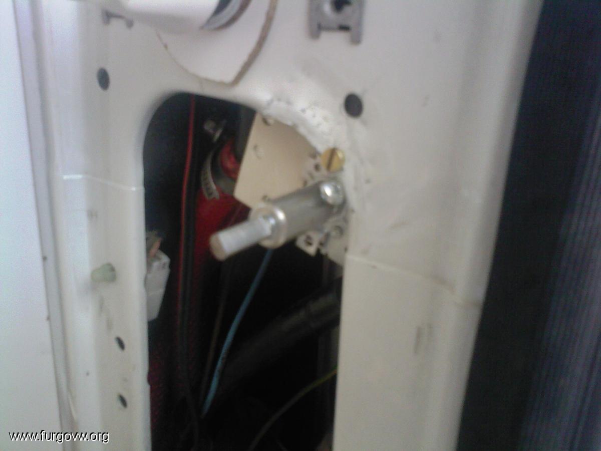

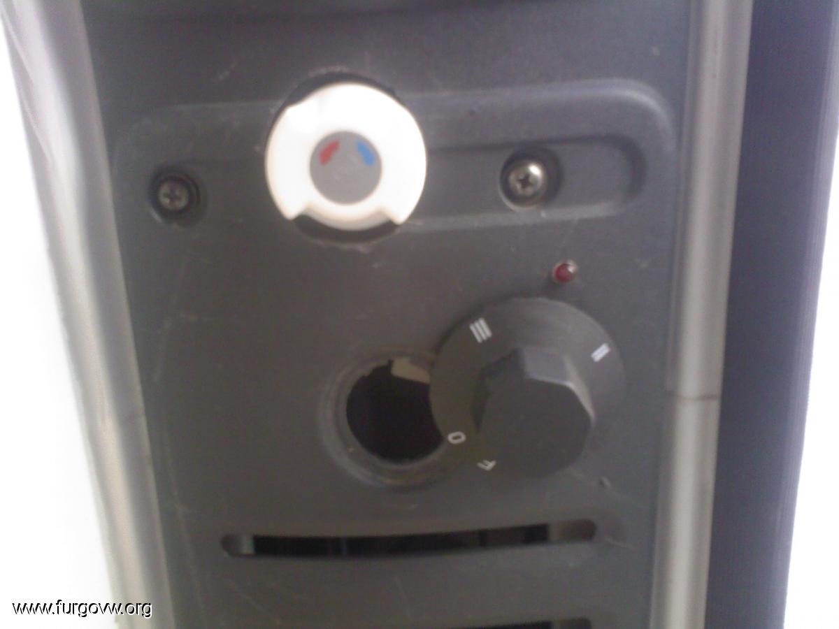

en el panel trasero que traía la furgo, he puesto el grifo mezclador, el mando del boyler y el piloto de encendido, despues, con el  tiempo lo forraré de un color más acorde con la camperización
utilicé la extensión que me sobró de la claraboya para el mando del boyler que son iguales

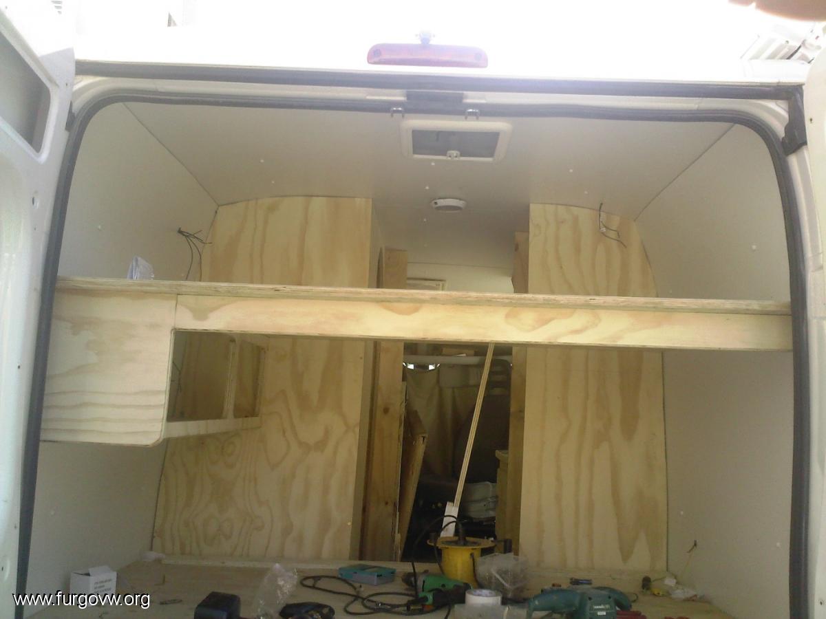

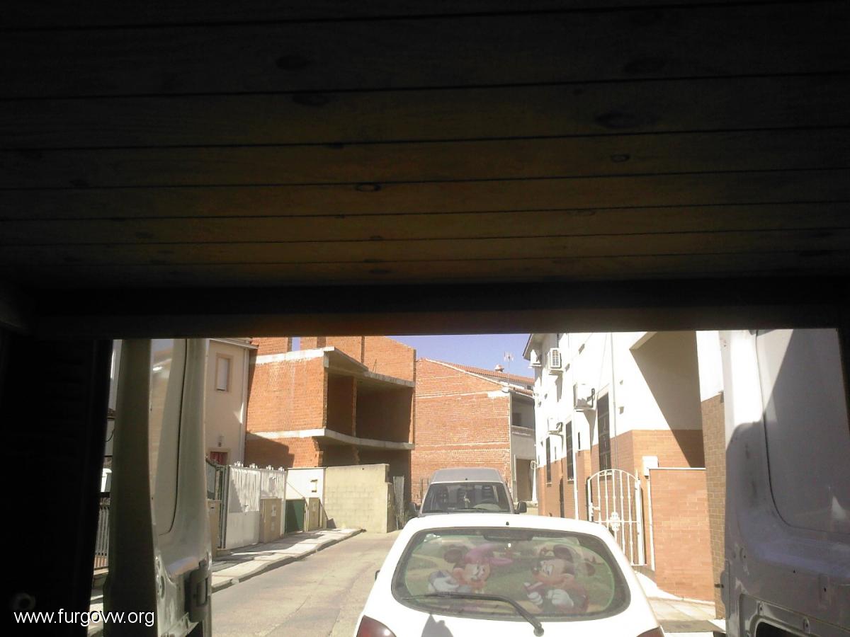

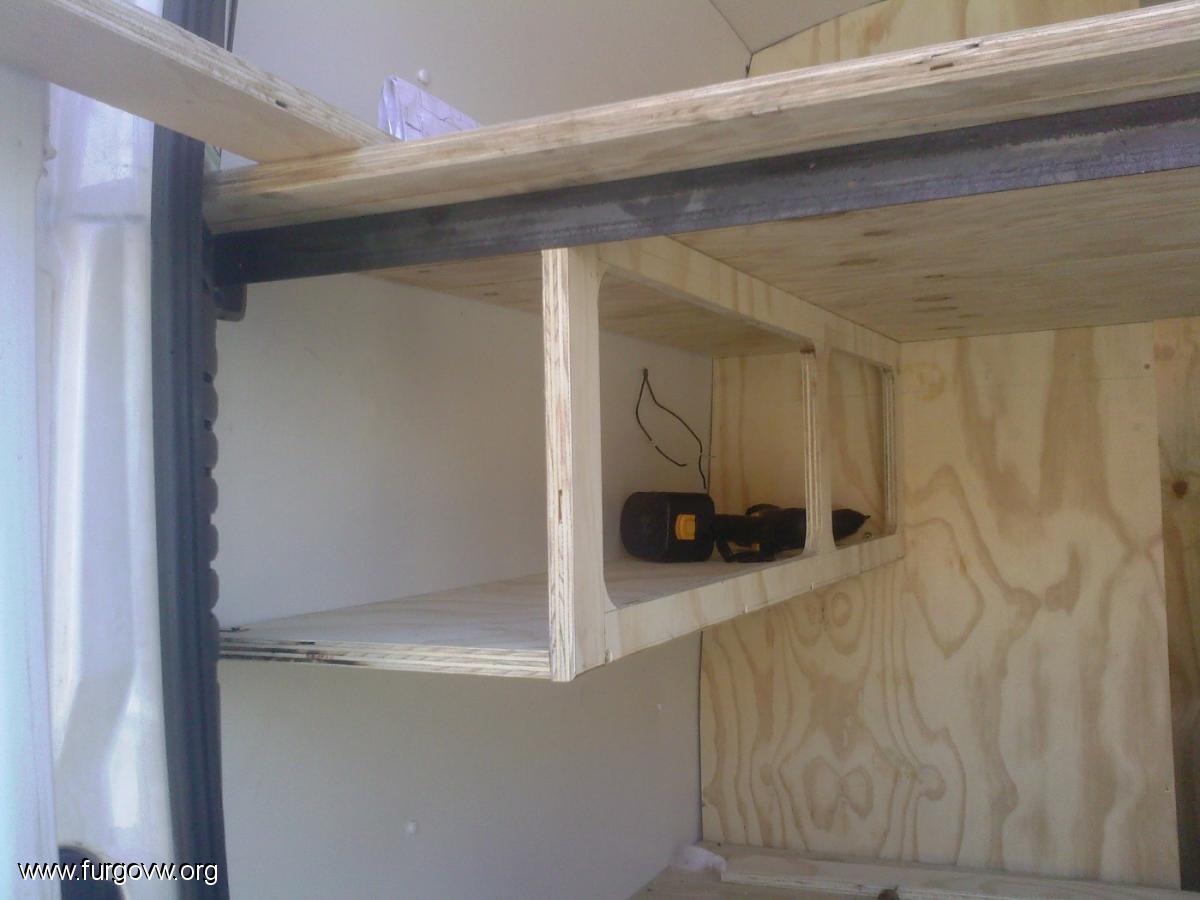

Después continué con los refuerzos de la cama superior y el ropero

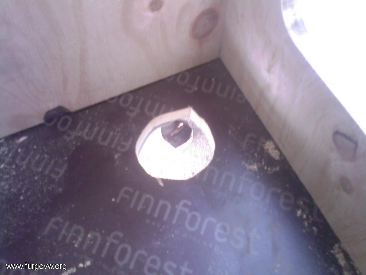

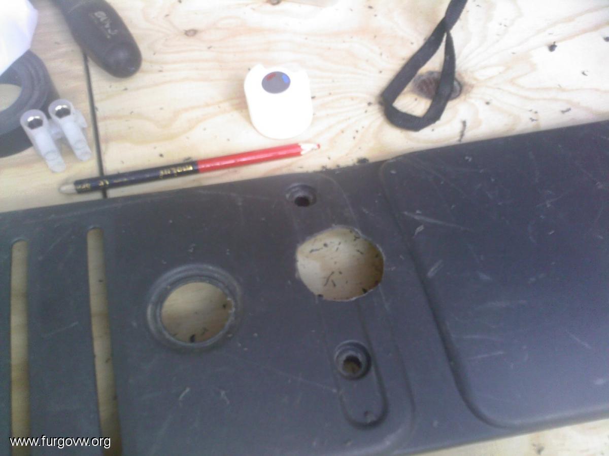

Ooootro agujero en la chapa, que ya lo echaba de menos  ;D en esta ocasión para la salida de la ducha

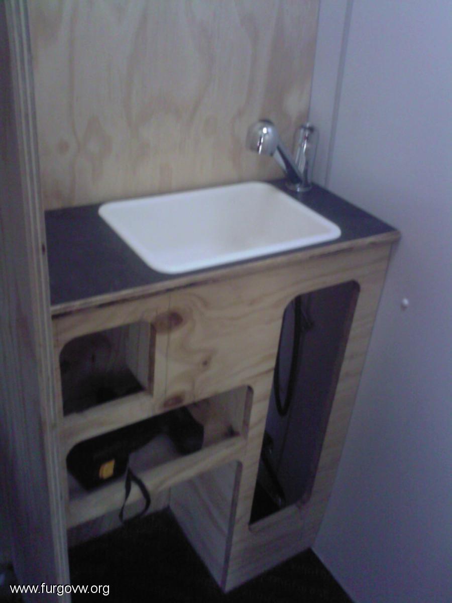

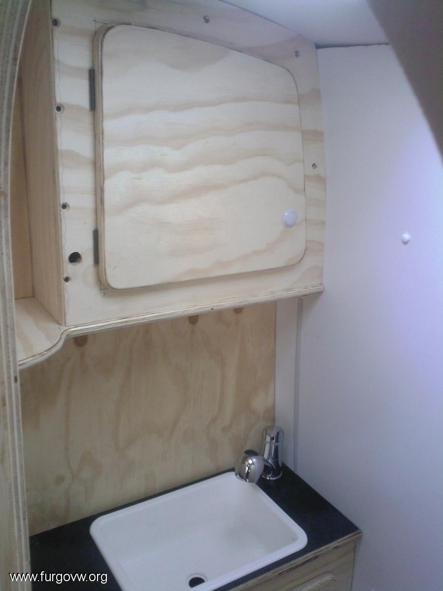

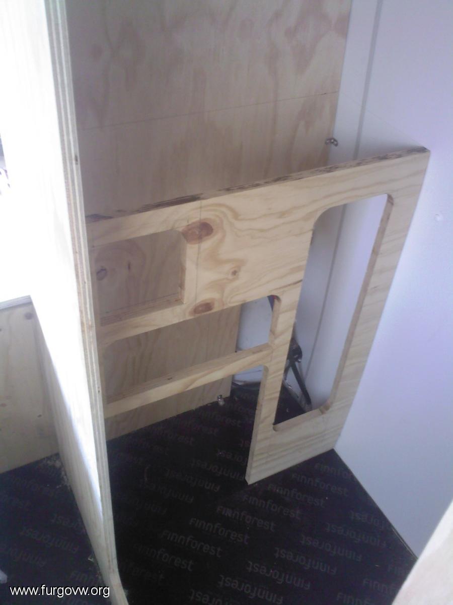

Y empecé con el mueblillo del baño
En el hueco que queda a la derecha irá semiempotrado el potty

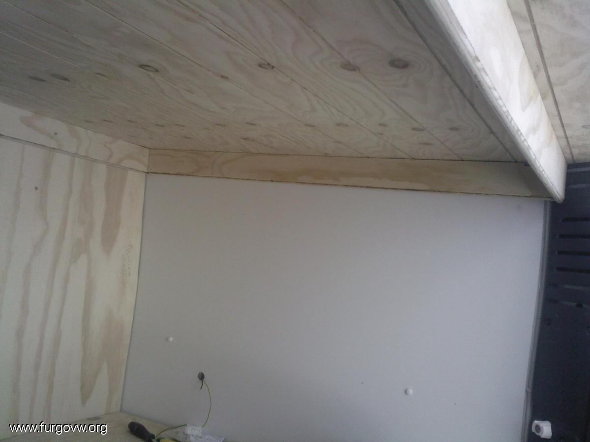

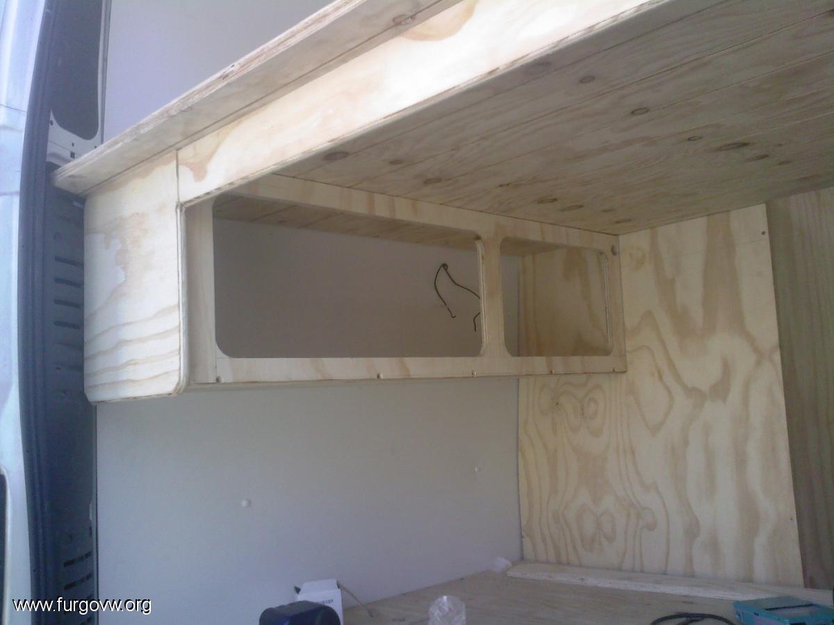

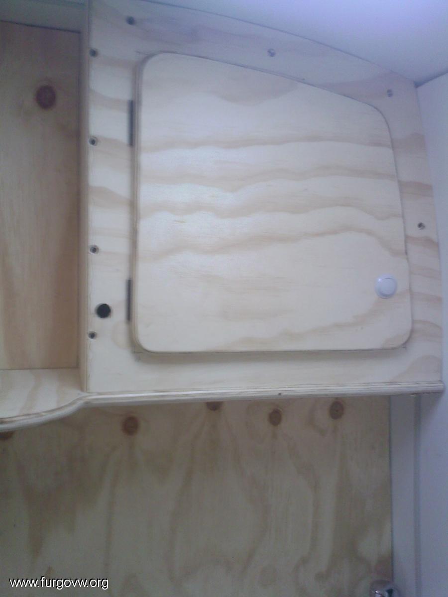

el altillo del baño
Y con esto se acabó por hoy   :D

Te esta quedando genial, veo que la cama ademas del hierro trasero y el listón que lo cubre le has puesto otro listón entero en el cabecero y piecero, así ya me empieza a convencer algo mas, el mueble del baño también lo veo bien, aunque muchas puertas, tu sabrás el porque lo haces así, me imagino que ya sabes el espacio que necesitas para cada cosa, me llama la atención el agujero del mueble altillo entre la puerta y la estantería, ¿Se puede saber para que?.
Ya te queda muy poco para empezar con la pintura, ¿Vas a desmontar todo o lo harás directamente en la furgo?.
Un saludo compañero.
Me alegro que te vaya convenciendo la cama superior (2 a 5  ;D) los huecos del mueble del baño, dos son cajones y uno una puerta , el cajoncito de arriba es para peines y esas cosas que tanto te gustan ( .meparto) el otro un poco más grande para objetos y utensilios del baño y la puerta para guardar los trastos de limpieza gelneral de la furgo  ;)
El agujerito al que haces referencia es para el interruptor de los leds de los otros 4 agujeritos que hay en el contorno de la puerta y respecto al tema pintura, sería una locura hacerlo ahí, tengo que desmontar y convertir la cochera en una especie de cabina de pintura (transformarla mejor dicho, ya que ahora esta como carpintería  .panico)

Gracias por lo de los peines, veo que te has acordado de mi, a ese cajón también lo llamas Esero en mi memoria. .meparto .meparto .meparto
Solo veo una pega y es que en este tipo de muebles camper los cajones pierden un montón de espacio por todos lados y en muebles pequeños con poco fondo se nota mas aún.
Lo de 2 de 5 no te tires flores, que has mejorado lo que nos explicaste en un principio, la parte trasera era solo un hierro de 3 cm y le has añadido un listos de 5 o 6 cm, ya no es lo mismo, y en cabecera y piecero llevaba según tu un angulo en el centro y ahora has puesto una tira de 5 o 6 cm a todo lo largo, eso tampoco es lo mismo, así que no seas cabezón y reconoce que lo has mejorado. ;)
