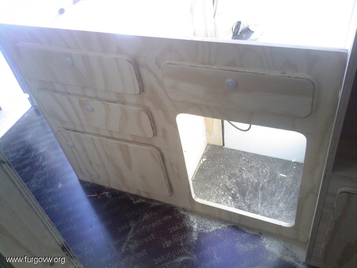

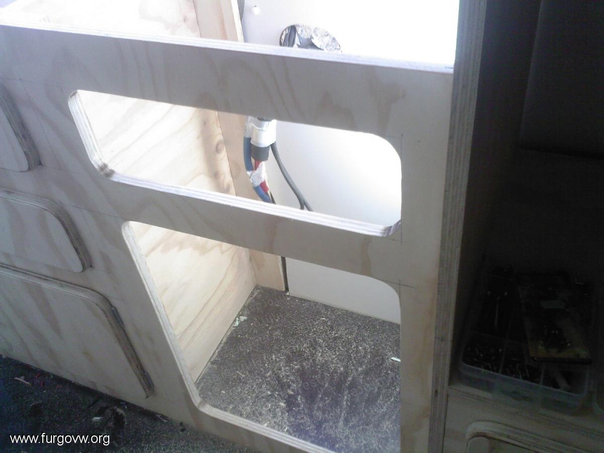

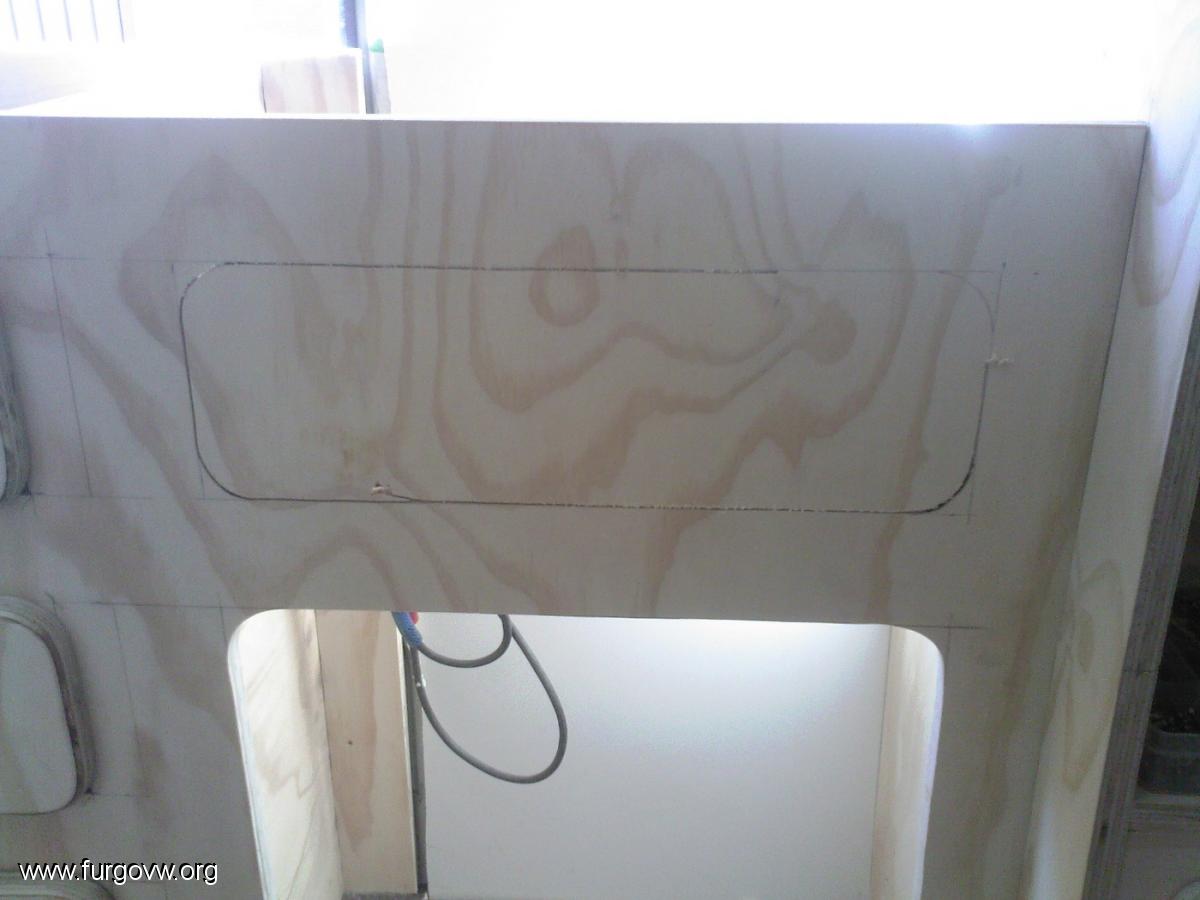

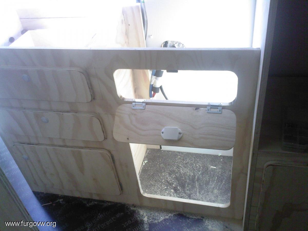

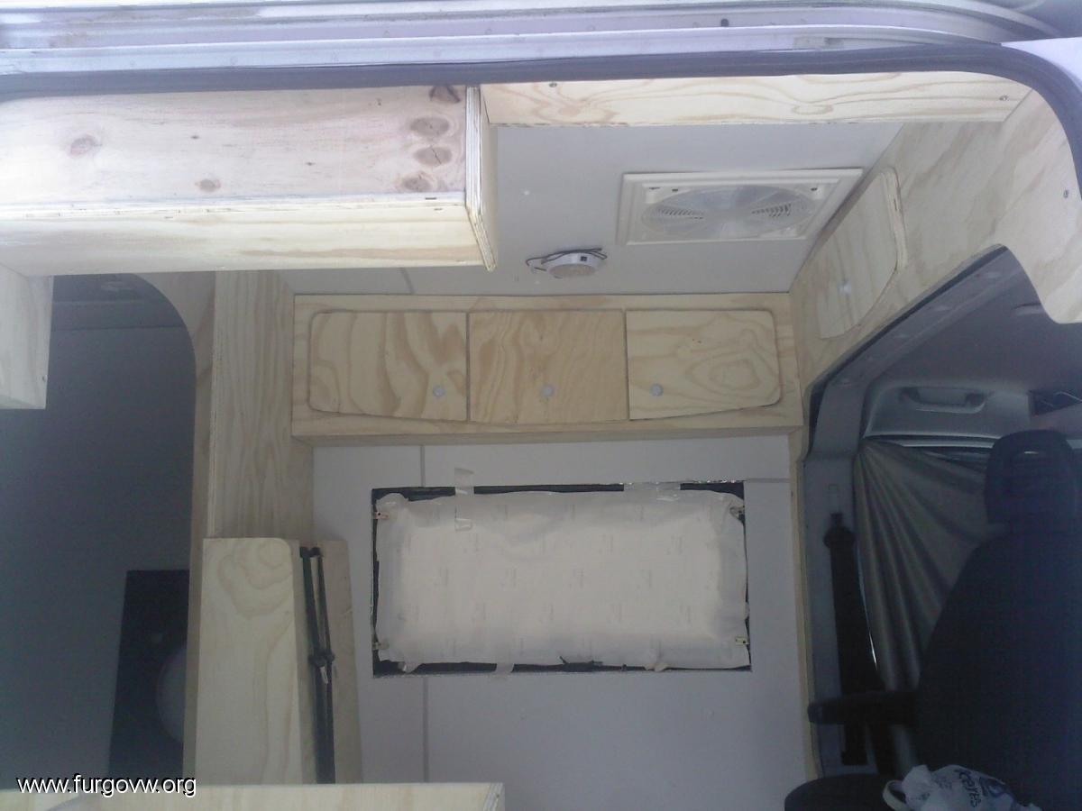

Bueno bueno, pues para que veáis que se darle la razón a la gente CUANDO LA TIENE  :roll: pensé muy mucho lo que me dijo el forero y amigo Esero y...
cortadito y con la puerta puesta  ;)
Más puertas, miiiira, una con la beta al hilo, otra de arriba abajo y otra al revés  .meparto

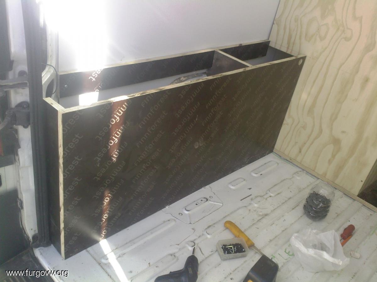

En este paso de ruedas hice un trastero
en mi opinión quedará más aprovechado que dejándolo como maletero

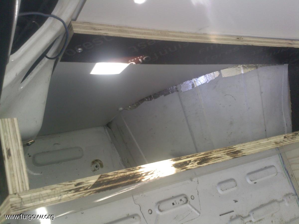

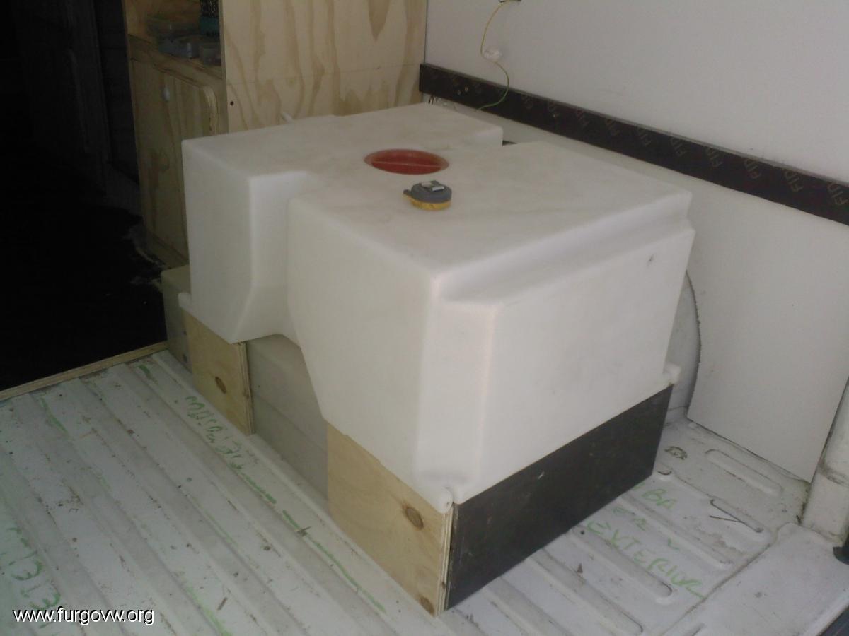

y aquí más o menos irán los depósitos (están sólo sobrepuestos )

Oye, donde has comprado los cierres, tipo California de los muebles?.
Esos pulsadores, me gustan.

Las puertas las hizo con diseño para aprovechar todos los retales, creo que las almohadas las va a rellenar con serrín. ;D
Si al final lo de las puertitas en los muebles cocina le van a poner todos mi nombre, voy a tener que cobrar por las ideas. .meparto .meparto .meparto
Te esta quedando genial, animo amigo..
