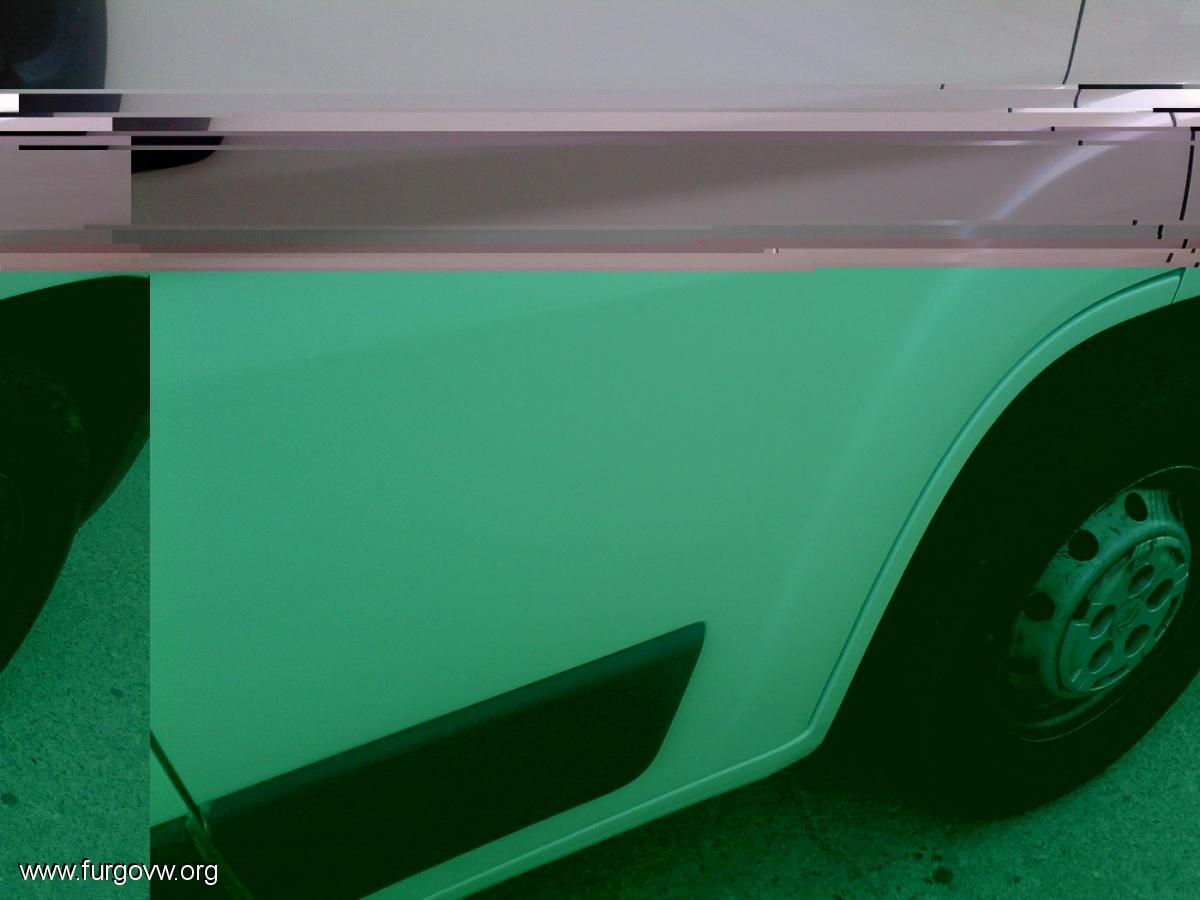

Bueeeno, pues por fin está la puerta arreglada
Ha salido la foto un poco rara, cosa de los móviles...

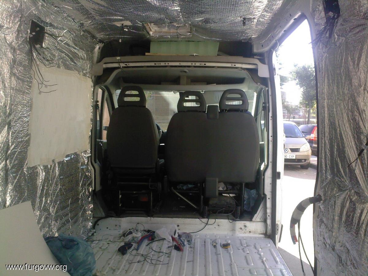

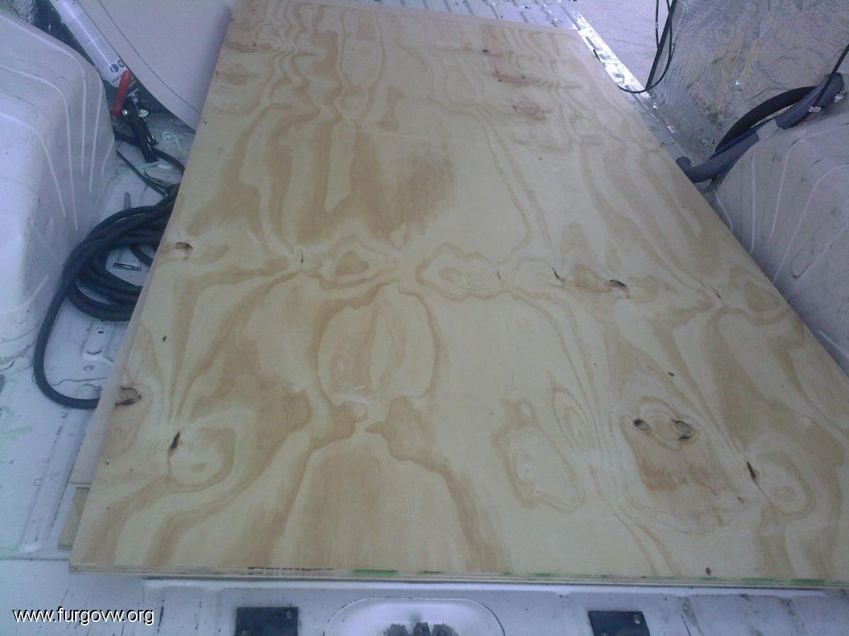

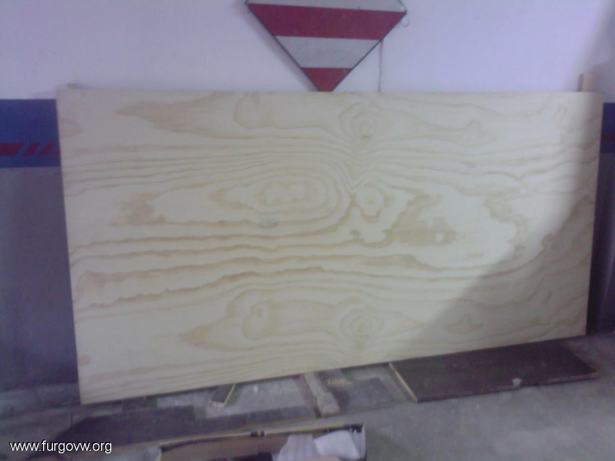

Y ya hay madera para no aburrirnos  .loco2

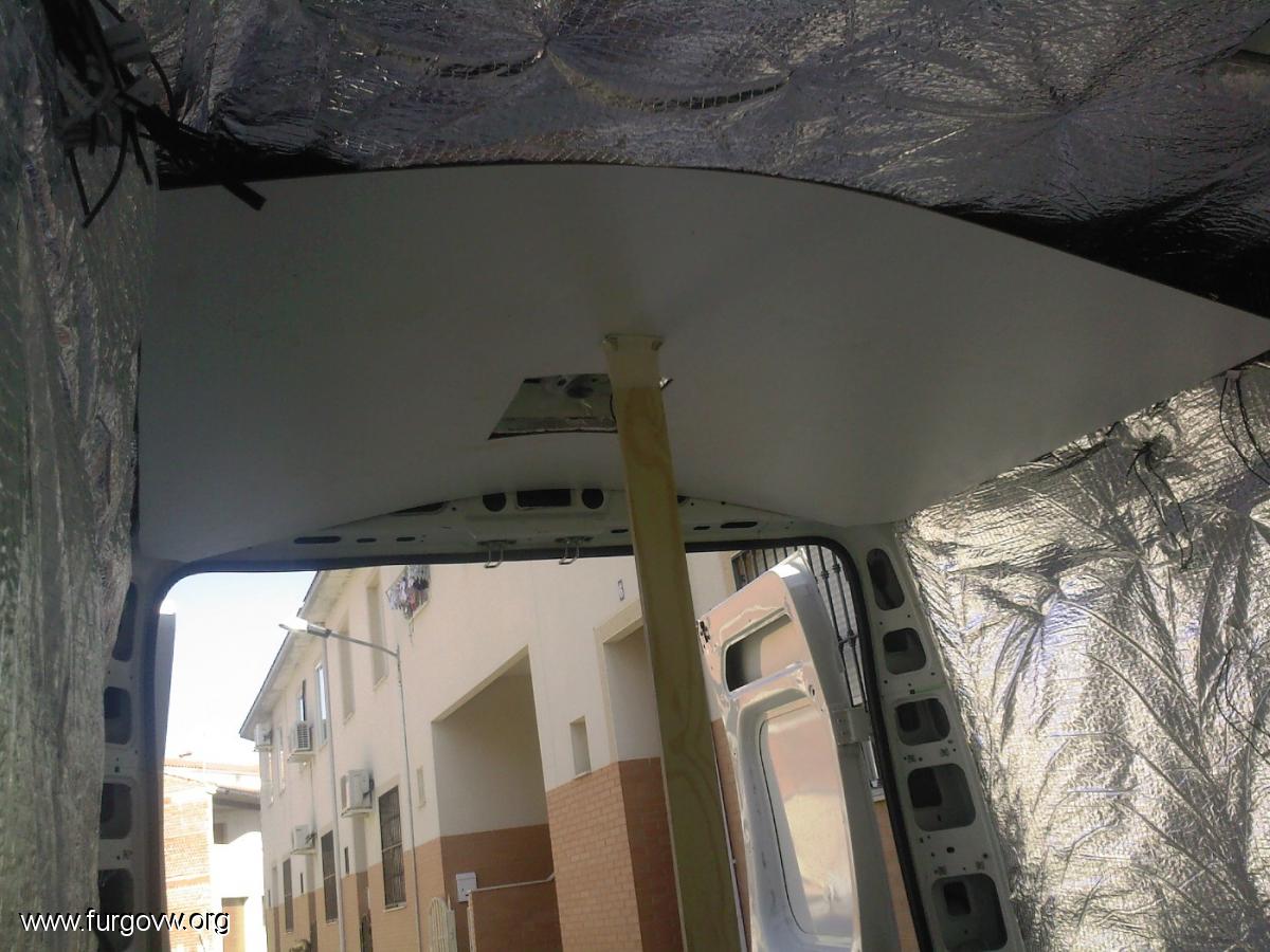

La mampara desapareció nada mas llegar la madera  :D ya se ve luz al final del túnel...

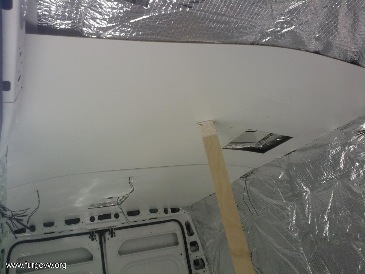

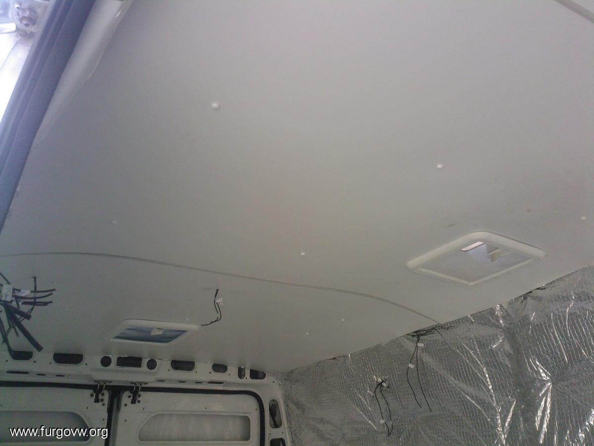

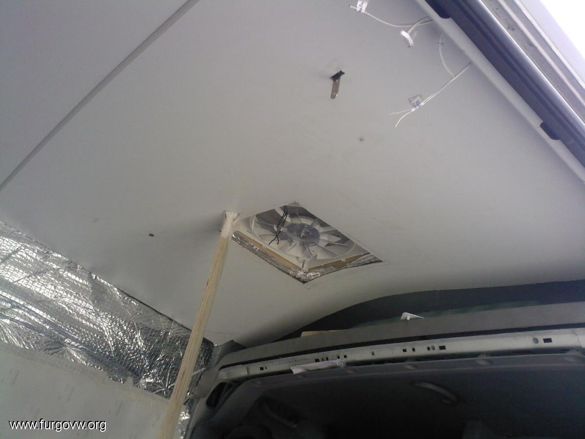

Y he comenzado con el panelado....
ya está bien que se vea algo blanco, que dicen mis vecinos que parecía la furgo una chocolatina gigante  .meparto
fandelat3
Te esta quedando genial, y la madera del techo, cual es que s dobla con facilidad?

Cita de: fandelat3 en Agosto 23, 2012, 13:43:55 pm
es tablex de 3,2 mm. Se trabaja muy bien y ocupa poco espacio  ;)

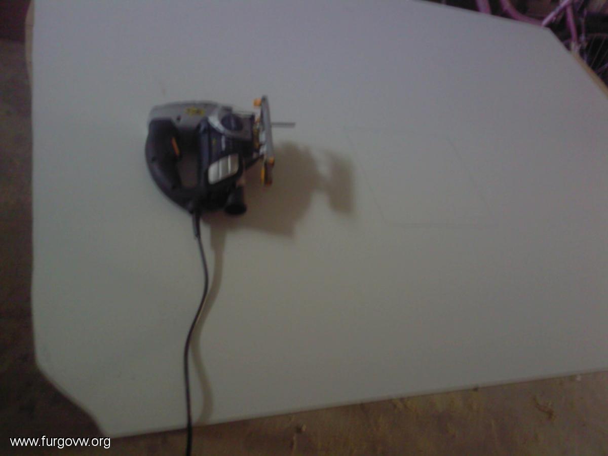

omd
                 Buenas draguan,
           ¿Lo que utilizas para el panelado es "tablex"?.    ¿Luego para sujetarlo al chasis como lo hacéis?, lo digo porque al tener todo aislado no hay quien vea los largueros y travesaños del vehículo.
           ¿Los cortes de la madera lo haces con una caladora sin más? o ¿tienes alguna mesa de trabajo para sacar cortes rectos?.   No sé como lo hacéis puesto que yo lo llevo al carpintero a que me recorte el tablero y últimamente me está dando algo de reparo/vergüenza ir tantas veces.  .loco2

Cita de: draguan en Agosto 23, 2012, 15:44:02 pm
gracias por tu rápida respuesta  ;)

Cita de: omd en Agosto 23, 2012, 15:46:20 pm
                 Buenas draguan,
                            .palmas
Hola OMD, para sujetar el tablex, los muebles etc... ptreviamente a hacer nada he tomado nota de las medidas en ambos costados y techo, así, sólo con medir, se sabe donde están los nervios o listones que hay puestos  ;)
Tengo para los cortes, caladora, circular y una mesa-ingletadora que me ha dejado el amigo batanero ( ;D)

batanero
joder, que es broma..........no todo van a ser elogios, que despues.."te vienes arriba" y no hay quien te aguante, como dice mi hija.
por cierto en esta foto (no se si saldra), he visto que sobresale algo del techo, como una escuadra que tengas sujeta arriba. ¿esto para que es?

Cita de: batanero en Agosto 23, 2012, 23:48:30 pm
.meparto .meparto que me vengo arriba dice  .lengua2
Esa escuadra señorito, es para sujetar el costado del altillo de la cocina  ;)  (O quizas, para que los tios que son muy altos se cagen n "to lo que se menea" cuando le roce la cabecita  .meparto
