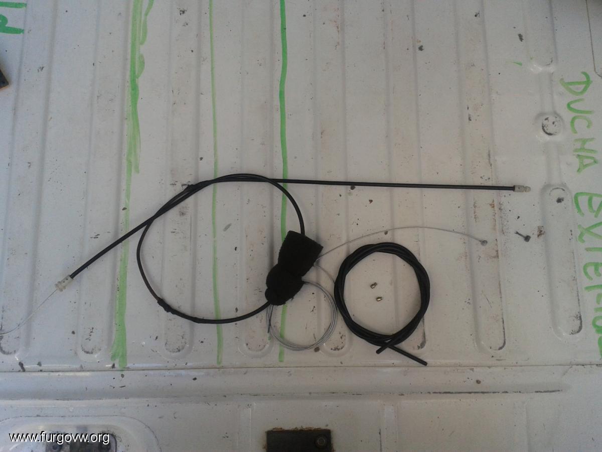

Pues ya funcionan todos los cierres, al final la camisa del cierre dela puesta trasera izquierda tambien la tuve que cambiar, pues estaba hecha polvo  :-[
aquí el cable original y los sustitutos, camisa y cable de freno de bicicleta + dos prisioneros, que al final encontré en la misma ferreteria
el cable nuevo ya montado
otra cosa menos que hacer  :D
Mañana voy a cambiar la luna y la semana que viene a dar un viaje de tableros antes de quitar la mampara que no quiero problemas con la GC.
