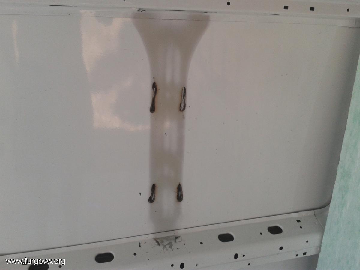

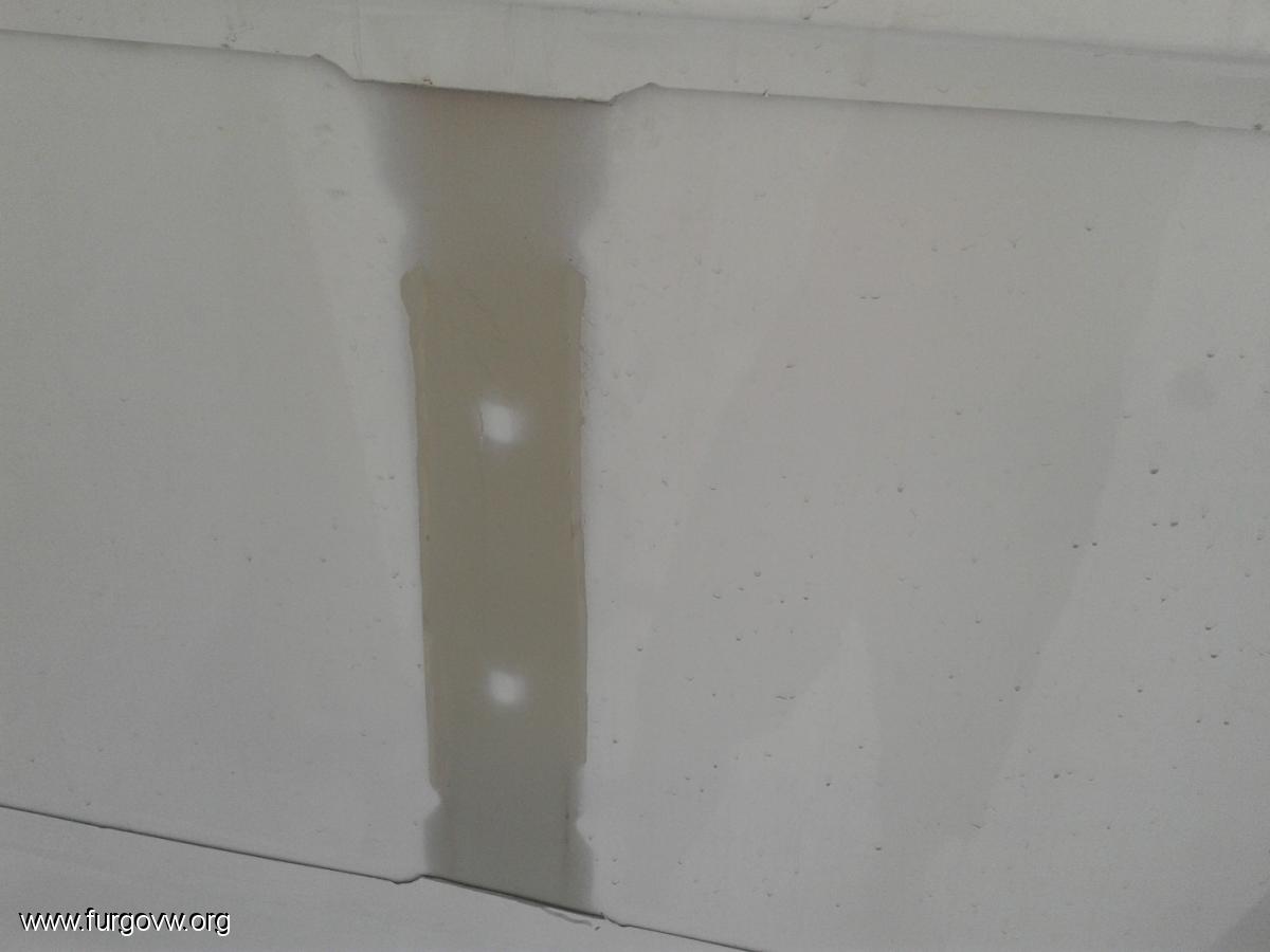

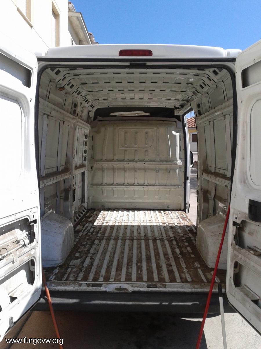

Ya le hemos quitado el DM  .vomito
Ahora ya está limpita  ;)

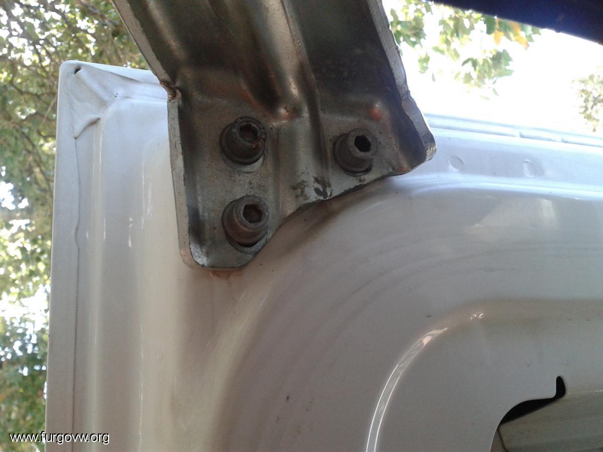

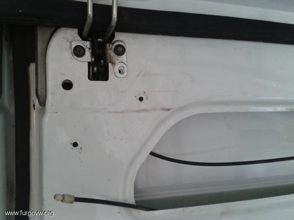

Esero, estos los aflojé para colocar la puerta más arriba, que el rodamiento de abajo rozaba la chapa, despues volví a apretarlos  ;D
Estos más de lo mismo...

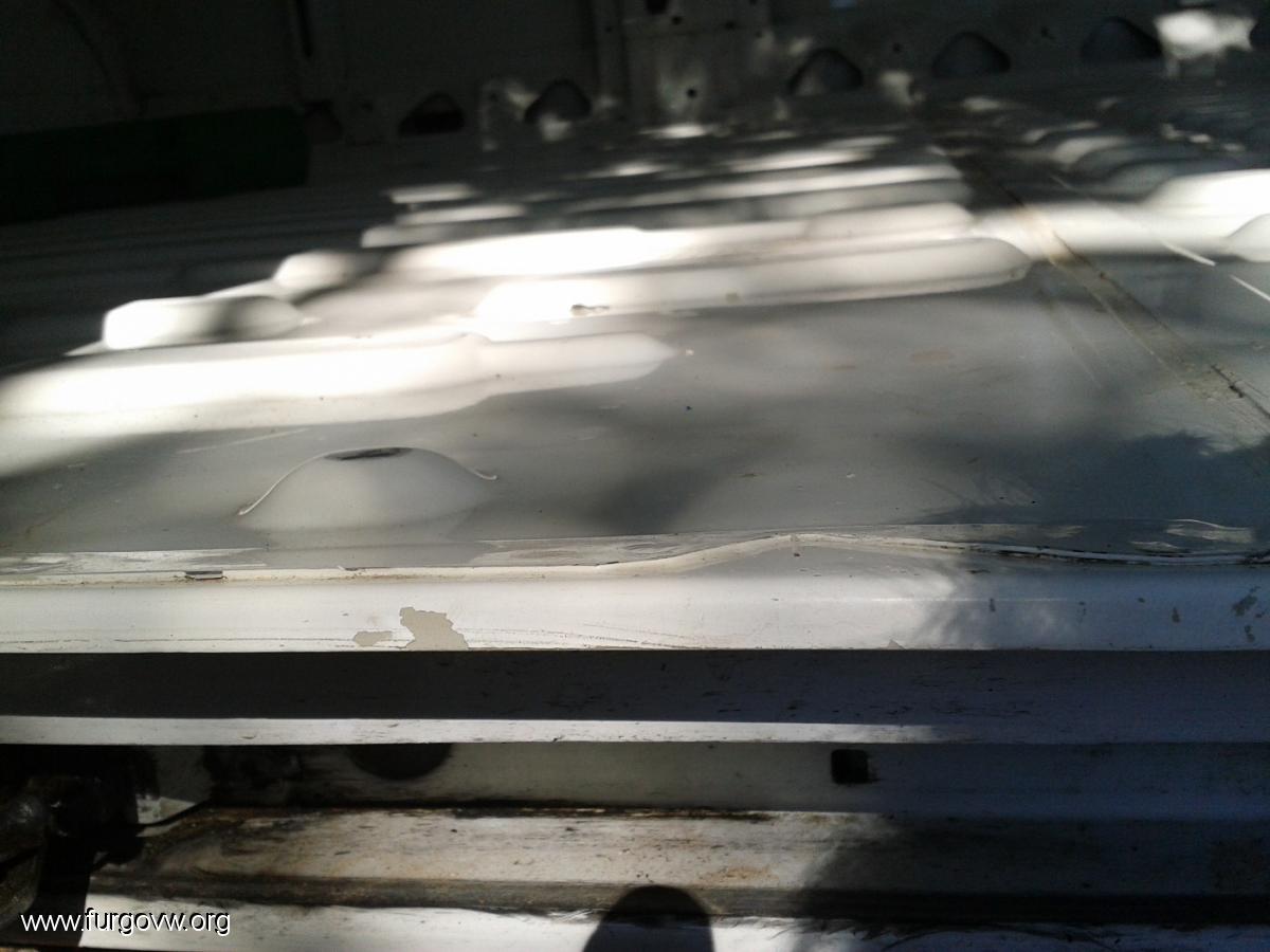

en esta se vé el roce que hacía en el perfil inferior...

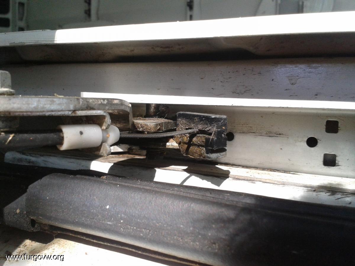

Esta puerta no cerraba de arriba, estaba gripado el pasador, y roto el cable a la altura de la cerradura, ahora si cierra pero el cable continua roto hasta que lo compre... como la funda está nueva, haber si encuentro un prisionero de los que le poníamos antes a los carburadores de las motos, que cables tengo alguno por ahí...

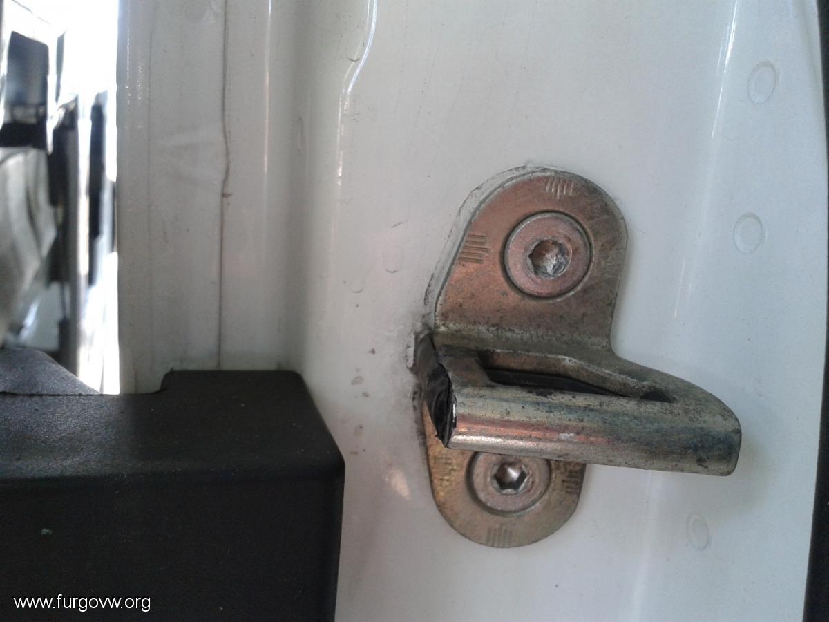

Este lo metí 5mm para dentro porque la puerta no pulsaba el interruptor y el chivato de puerta abierta estaba siempre encendido.

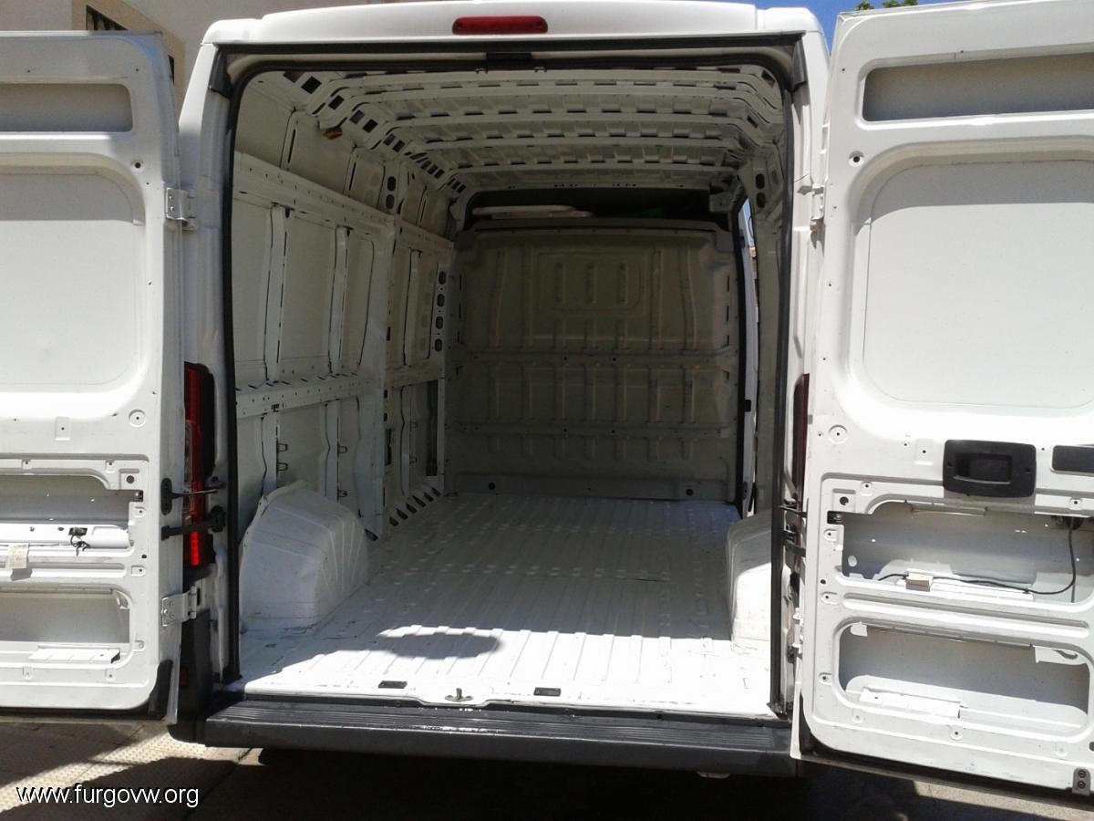

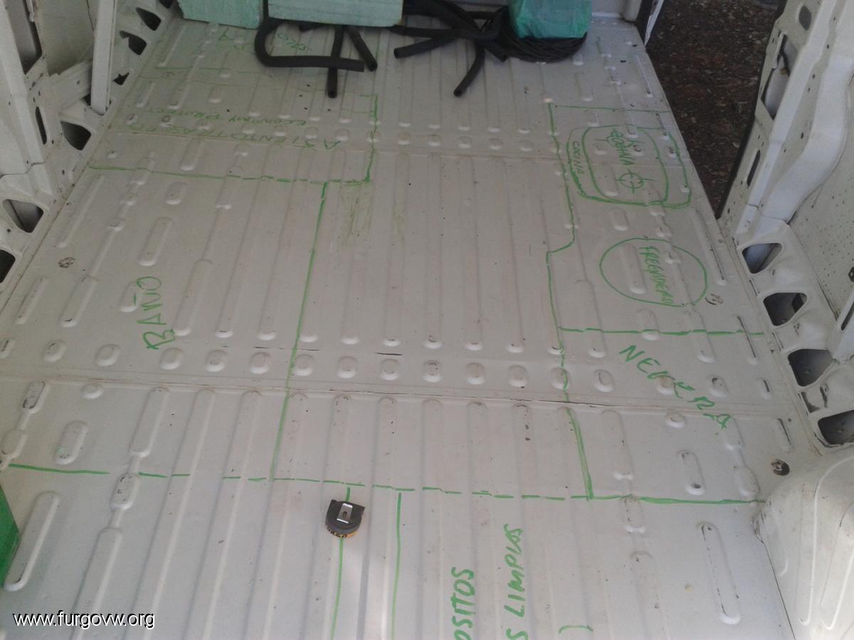

Despues de limpiar hemos empezado a rayar el suelo...
aquí el ayudante con el replanteo  .palmas

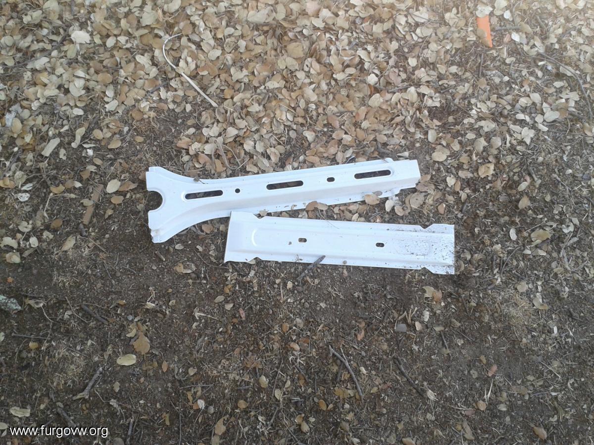

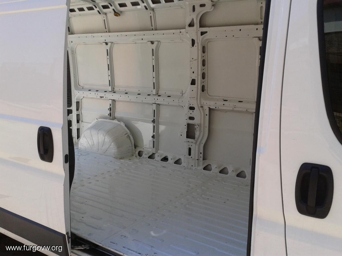

Y le he quitado estos refuerzos que le van a sobrar...
Esto es lo que ha dado de sí el finde ....

Ya veo que has sacado foto de la reparación de la puerta, ahora si me lo creo. ;D
¿¿Te vale la parte metalica de una regleta electrica como prisionero??, en ocasiones puede valer.
A ver si cuando el niño te replantee los panelados o la tapicería le dices que eso no se hace. ;)
Eso sera como las pinturas rupestres, las descubrira dentro de 30 años el proximo propietario y haran un estudio a ver que significan. .meparto .meparto .meparto
Andaaa, pues no había caido en eso  .palmas que bién tio, claro que valdrá, y le pondré 2.. para por si acaso  ;D
Se lo he explicado muy bien, "sólo se pinta en la pared de la furgo porque la vamos a panelar y no se van a ver los dibujitos ehhhh" esque me vió con el rotulador y haber como le explicas que yo si, pero el no   ???
PAYO
Otiaaaaaa tio que de mierda que le hás sacado,se há quedado niquelada chaval  .palmas .palmas .palmas
Ummmm la nevera pegada a la cama ummmmmm  :-\ ....que nevera piensas montár  .confuso2
el trazador ese cobra mucho .confuso2 igual lo contrato para mi proxima furgo  .meparto .meparto .meparto .meparto

Cita de: PAYO en Julio 22, 2012, 23:55:05 pm
¿Al lado no la tenias tu en la primera furgo?
¿Te dió algún problema?
