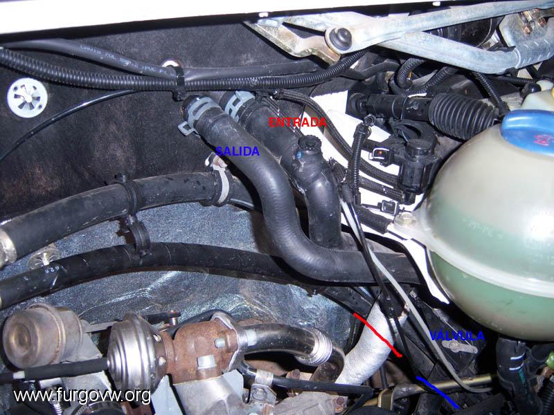

Aprovechando la foto que han puesto en otro foro donde entro... estos son los tubos que me refiero:
Justo como esos.
alcasa
ese manguito creo que es el que va al vaso de expansión y no es unos de los que debes empalmar.
busca los dos manguitos que se dirigen hacia dentro del habitáculo que van al radiador de calefacción del salpicadero, ésos son los que debes de hacer las derivaciones hacia el Calentador Gofio®

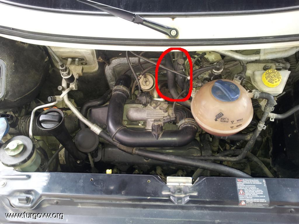

Al decir "ese" creo que te refieres a otro. Si te fijas bien, he marcado con un círculo rojo los dos tubos que entran.
En esta otra q hice ayer cuando medí el tubo indico donde quiero cortar. El que lleva la purga(antes de entrar al salpicadero) supongo q es la entrada. El otro, el que va a la válvula del mando de la calefacción (con el q regulamos la temperatura) sería la salida. En este cortaría por debajo de la válvula para retornar el líquido. Marco con rayas donde cortaría.
Sería correcto, no??
Por cierto, el tubo mide 19,5 de interior.
Saludos!!
alcasa
En principio parece correcto, si el manguito mide por su interior 19,5, yo le haría un par de "T" con tubo de cobre de fontanería de dos medidas, 20 / 18 / 20 mm. te costará algo introducirlo, pero con un par de abrazaderas te quedará bien fijado.
Las dos partes de 20 a los manguitos de origen y para las salidas usa manguito de 18 mm de interior
