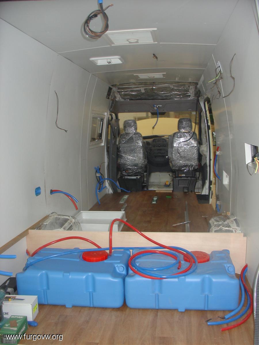

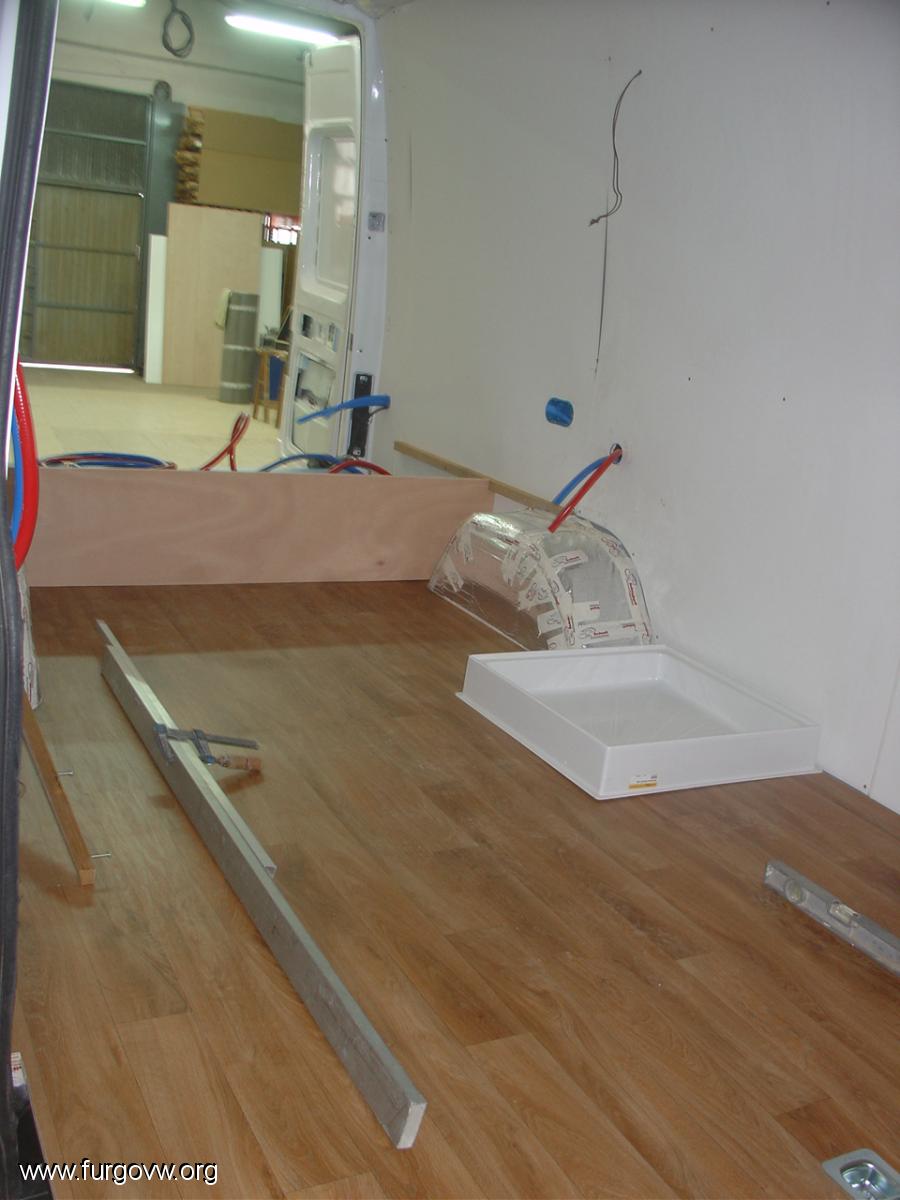

Bueno! las fotos del sintasol colocado .fotografo
la disposición de los depositos de limpias aun no está clara .confuso2
ya hemos empezado con los muebles, ya os contaremos.... ;D

Te ha quedado perfecto, ya se empieza a distinguir la distribución, el tema de la ubicación de los depósitos la veo perfecta, así la carga la tendrás siempre en la parte trasera a mano, aunque no se si vas a consumir de los 2 al mismo tiempo, con lo cual el peso siempre estaría equilibrado.

Los depósitos van comunicados, pero la cuestión és que a un lado tengo la webasto y al otro queria dejarlo para el baso expansión y la bomba y colocar los depósitos como en la foto,así me quedaria un buen cacho de maletero, pero queda todo muy justo :P si los coloco de punta al fin y al cabo tendré los mismos métricos cúbicos, pero de otra manera.... .loco1 ya os contaré

me encanta como te esta quedando .baba !! aun que el color de fuera me parece mu feo ehh   .lengua2 jajajaja por curiosidad de cuanto es cada deposito ? por cierto que como veo que vas rapidillo, cuando acabes con la tuya  te dejo la mia un par de semanas ! jajajajajajajajajaja

Ese Malbert!!! como va tu bicha? a por cierto la tuya si que tiene un color feo! .meparto .meparto,los depósitos son de 70 l cada uno, y en cuanto lo de dejarme la tuya....huyyyy la tuya.... si la pillo yo....vamos! vamos!jejejje a veces se me pasan unas cosa por la cabeza, ya se me está clabando una espinilla con lo de restaurar una clásica ya! pero eso son palabras mayores tienes que cojer el proyecto con muchas ganas y tiempo y yo de tiempo ando fatal. salut

 .meparto .meparto la miaa va despacitoo !!! no pasa de 80   .meparto !!! jajaja a y  la camperizacion tambien despacito despacito :D prisa mata amigoo ! esos depositos supongo que son de luluka,  son los que le quiero meter yo para  agua sucia en los bajos, y  en el interior  en el mismo sitio donde los vas aponer tu  pondre las de limpias, pero nose si poner dos de esos  o  solo uno tocho  .loco2 seguramente espere a ver que haces tu para copiarte  y luego decir que yo lo pense primero .lengua2  .meparto !!

jejejeje, eso es lo que hacemos todos, copiarnos los unos a lo otros .meparto esos depósitos se puden colocar de canto también, ahora todo depende de el uso que le vayas a dar, si son salidas de finde y sois 2 ,con uno pasa, pero nos. somos 4 y que menos que 140l de limpias .sombrero salut
