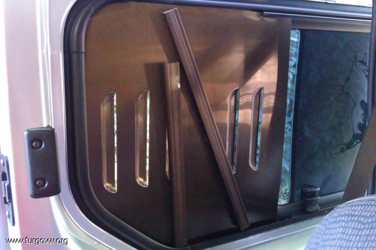

Después de comprar las rejillas de roulot y no notar apenas que entrase aire decidí hacerme unos para las ventanas de atrás a ver si hace mas corriente y se nota. El material untilizado es:
-Chapa de aluminio bronce (quedaría mejor en negro pero tenía un trozo de chapa en casa)
-Perfil de aluminio de mosquitera
-Malla de mosquitera
-Pegamento de contacto
-Remachadora y remaches
-Tijeras de aluminio
-Taladro
Lo primero es hacer una plantilla (de lo que no hice fotos) del hueco de la ventana abierta, que encaje en el borde delantero y cubra un poco el cristal si dejar huecos al exterior.

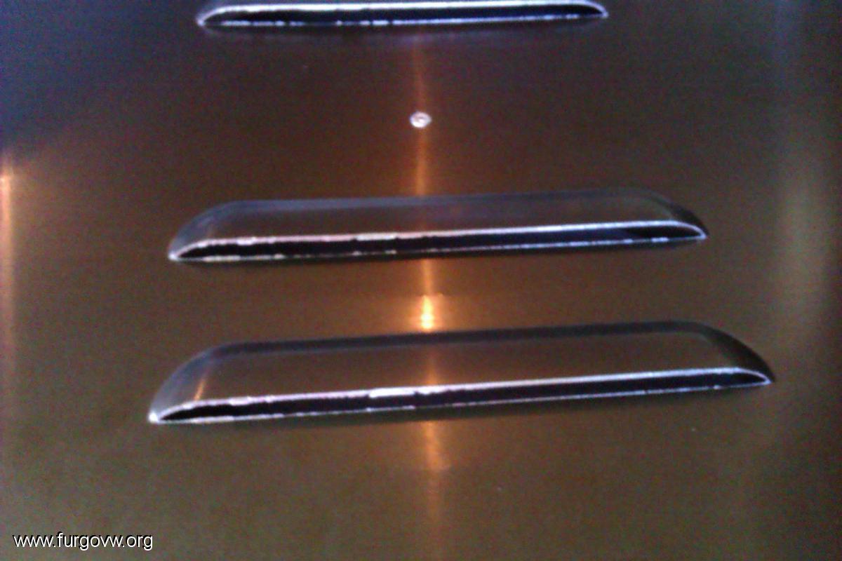

Luego cortamos la chapa de aluminio y le hacemos las aberturas. Yo se las hice lo primero porque llevé la chapa al herrero y me hizo la forma que hacen en las mallorquinas de hierro

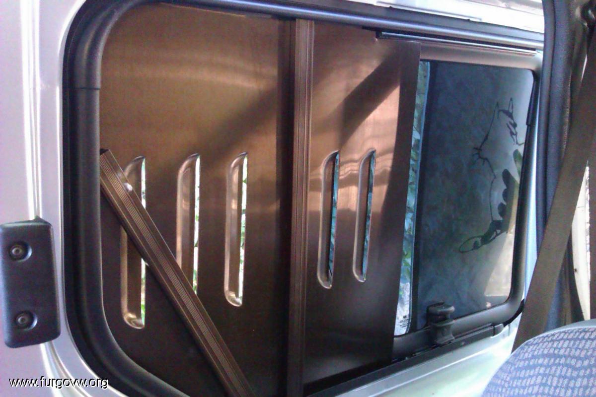

Lo siquiente es cortar los perfile de alumino que van a bloquear la chapa para que no se mueva.
Se marca donde van a ir, se le hace un taladro a la chapa y la primera capa del perfil y se remacha.
Este es el "mecanismo"
Y así queda por fuera.
Se que faltan fotos pero se me olvidó hacer mas, aunque creo que el proceso es bastante sencillo. Ya sabéis, si hay alguna duda estoy aquí para responder.
dipama104

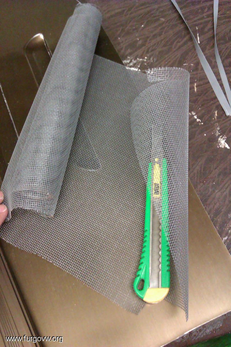

Para poner la mosquitera he usado un trozo de malla.

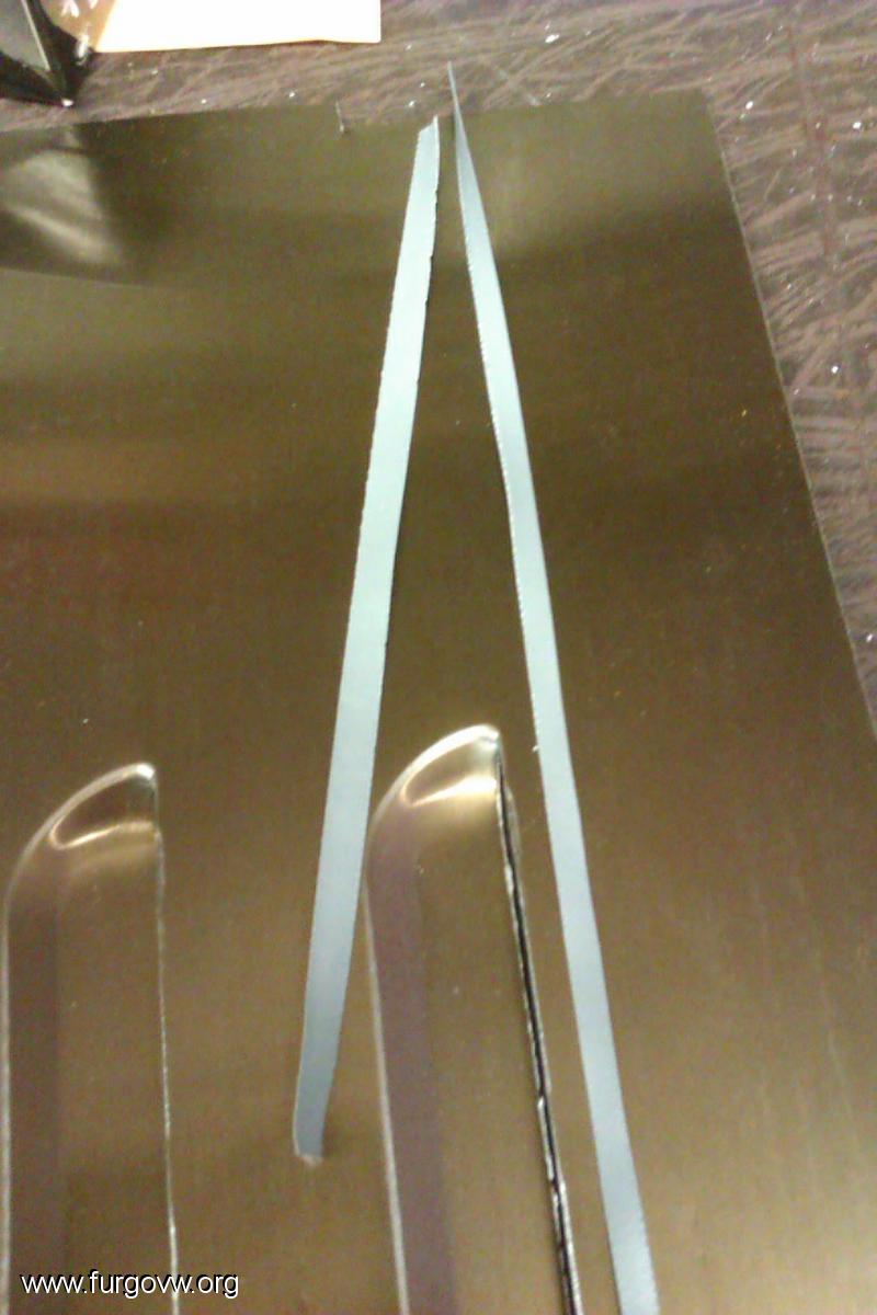

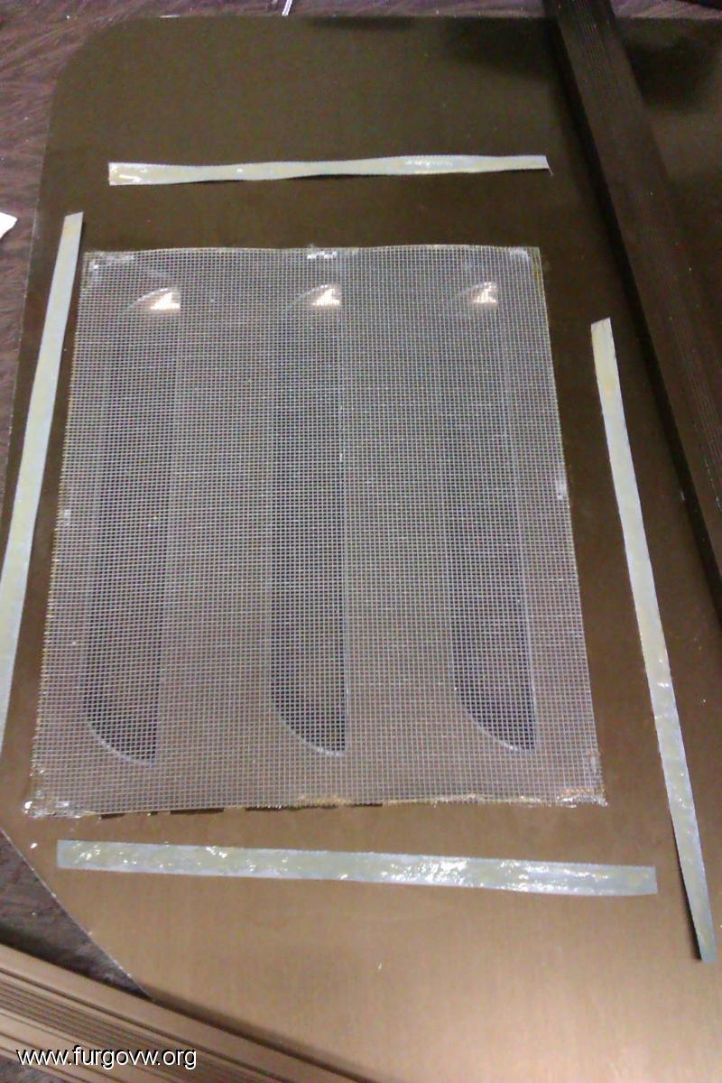

Se corta con la medida deseada y se cortan unas tiras de cinta o algo parecido.

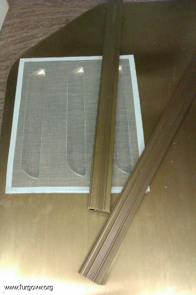

Se pega con pegamento de contacto
Y queda así.

Yo creo que muchas veces por pereza o falta de tiempo acudimos a comprar todo cuando podemos hacerlo de forma muy económica, a mi me ha costado 0 euros porque todo lo tenía de restos por casa y el herrero del pueblo fue majo. Lo del ventilador también lo había visto por el foro pero cuanto mas cosas mas problemas. Los tuyos me han gustado un montón, pero como te digo, demasiada complejidad  :)

Me llovió un día y no me entró apenas agua, tan solo un poco mojado el borde. Si te los haces ya sabes, unas fotitos, sobre todo si lo haces con la chapa negra que tiene que quedar perfecto.

Yo no tengo portón y simplemente al tener uno a cada lado se nota que entra aire y hace corriente.

un par de cosas...
la aberturas no seria mejor hacerlas hacia abajo?
así si llueve de lado no entra nada de agua.  y si se hacen mas respiraría mejor, no crees?
