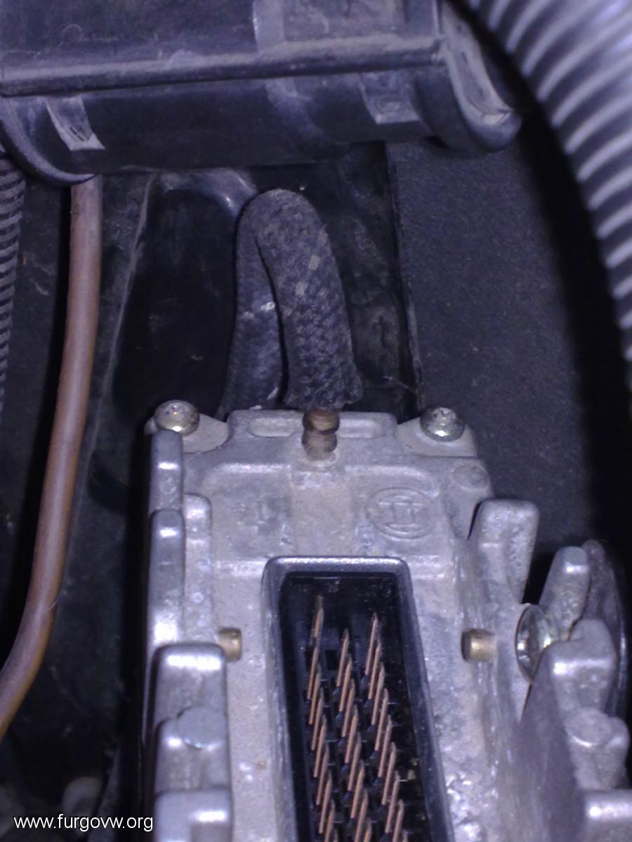

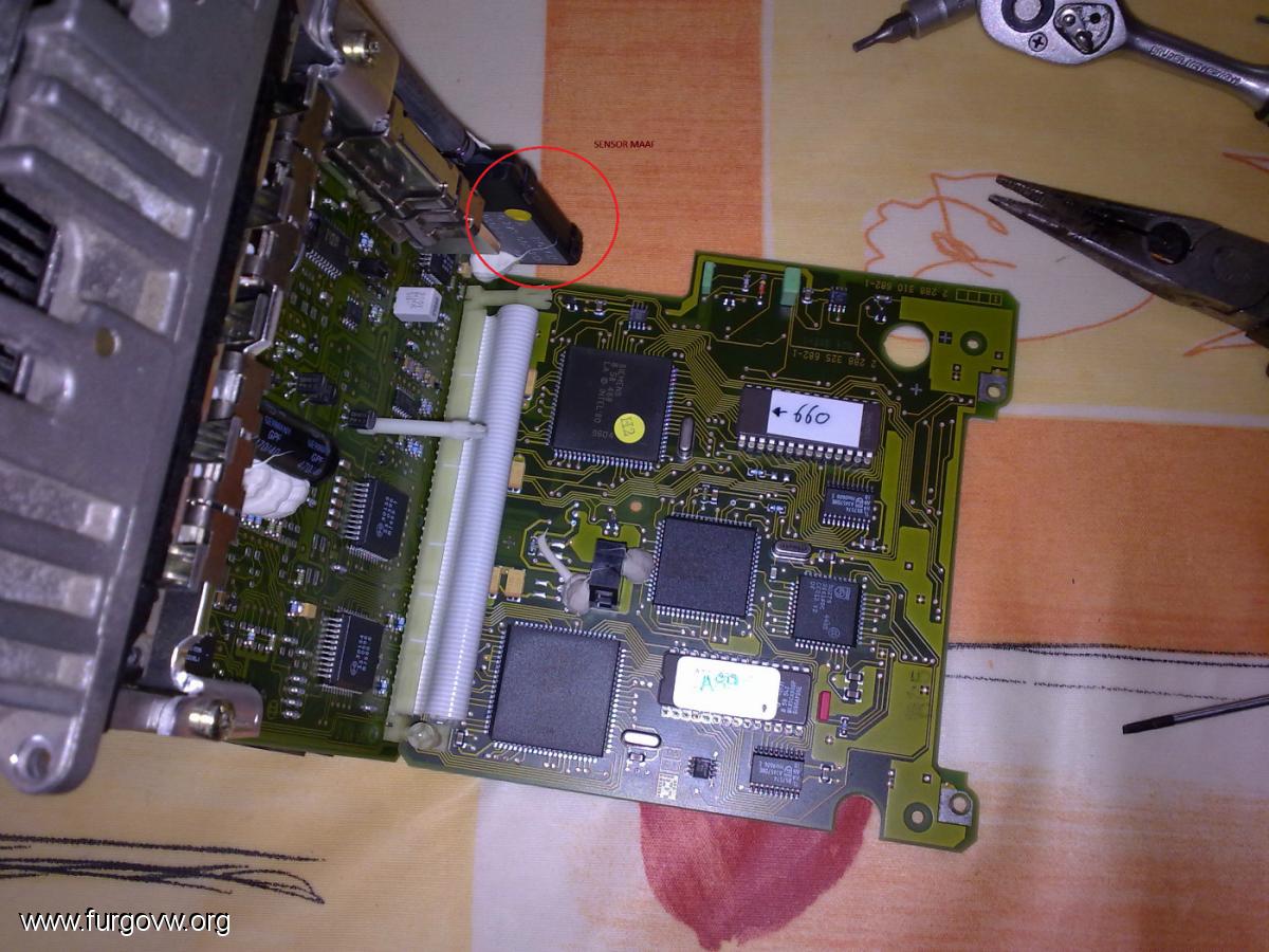

En tu furgo ese sensor está en el interior de la centralita, a ella vá un tubo de presión, te paso fotos para que lo veas:
Tubo de vacio a la centralita:
Sensor MAF dentro de la centralita (con el tramo de tubo interior)
A mi cuñado le pasó con un audi a 4 tdi (90 cv) que no iba ni a tiros, y tenía ese sensor lleno de aceite, limpiarlo y santo remedio.
