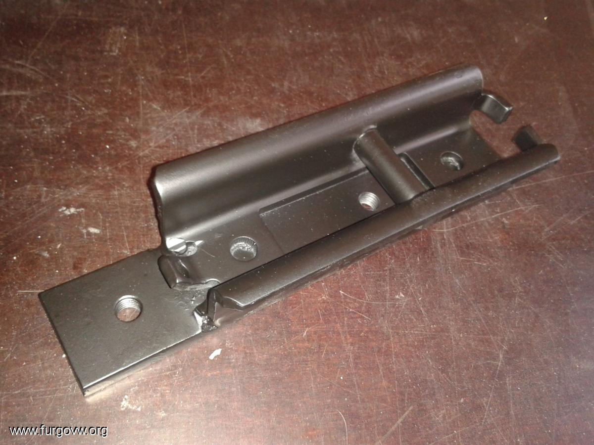

Al embutirlo es cuando va a quedar recto, los anclajes me los hizo el cuñao y estoy seguro que respetó la altura original de los mismos, con lo que al embutirlos estoy al 90% seguro de que va a quedar todo perfecto.
La otra historia es que en la posicion que los tengo, uno de los anclajes del asiento ( delantero dcho) no coincide con el anclaje del suelo.
Si es que son mil mierdas las que salen joder.
ESERO
También los puedes soldar a una pletina que cuando lo embutas en la madera lo atornillas a ella y no agujeras la furgo, no se si me he explicado, una U con aletas hacia los lados para atornillar sobre el piso y el enganche dentro.
Otia......pues no es mala eh......

Algo parecido a esto atornillado a la madera
