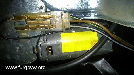

Hola, alguien que controle del tema me puede decir si es normal que no haya ningún cable en el terminal que se ve vacio en la foto (el de abajo de los 3).
Mido con el tester y me da 12v, pero no funciona el limpia trasero.
Gracias de antemano
