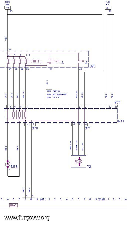

Las resistencias SOLO son para las tres primeras posiciones.
En la 4ª (que es la máxima potencia) las resistencias no se usan y la alimentación va directamente al motor. Por tanto si te funcionaban las tres primeras velocidades las resistencias las tenías bien.
Si no te iba la 4ª probablemente tengas algún conector flojo o requemado, o el mando mal. Yo le metería también directamente alimentación al motor para descartar que este no esté mal.
Todo está controlado por un fusible FC25 de 25Amp. pero por este fusible va también el A/A y la trampilla de recirculación. Si estos dos elementos te funcionan es que el fusible está bien.
Te dejo el esquema por si te puede ayudar:
M13 es el motor ventilador
Y2 es el motor de la trampilla de recirculación
R11 son las resistencias
S95 es el commutador

Cita de: mcanada en Julio 09, 2016, 23:49:45 pm
Hola
A mi lo que me falla es la trampilla de la recirculacion. El aire acondicionado y las distintas velocidades del ventilador van bien por lo que si como comentas todo se alimenta del mismo fusible eso no va a ser el problema. El botón de recirculación si lo activo se enciende el testigo que tiene. Luego miraré a ver si localizó el motor ese que indicas en el esquema a ver si le llega tensión. Sabe alguien donde esta exactamente el motor que activa la trampilla?

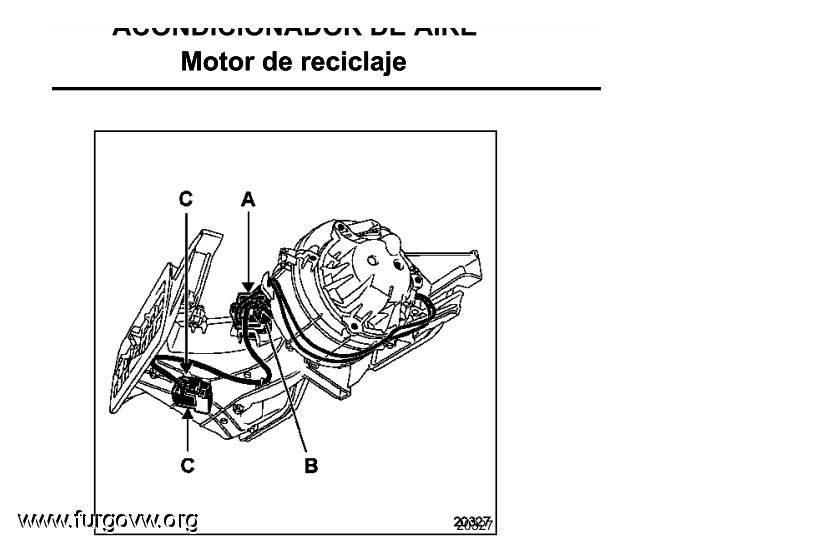

yotrafic
Bueno creo que el motor de la trampilla esta localizado asi como el conector que lo alimenta. Esta situado por lo visto debajo de la trampilla pero oculto por un guarnecido que no parece dificil de quitar sin montar mucho cristo pero bueno a la tarde igual lo miro y a ver que pasa. El motor es lo que marca la C
El motor de reciclaje es accesible tras haber extraído
el conjunto del bloque de entrada de aire.
EXTRACCIÓN
Desconectar:
- las conexiones de alimentación principal (A),
- las conexiones se encuentran en el módulo de
potencia (B).
Extraer:
- el guarnecido de la parte inferior del conjunto del
grupo motoventilador,
- los tornillos de fijación del motor de reciclaje (C),
- el motor de reciclaje.
yotrafic
Pues mi gozo en un pozo que se dice. El guarnecido que tapa el motor no se puede soltar sin sacar todo el conjunto del ventilador.
He soltado los 3 tornillos que en principio he visto que lo sujetan pero con ellos sueltos tiraba del bloque y parece que hay algo más que lo sujeta, o hay que tirar con ganas. A ver si alguno lo habéis soltado y podéis indicarme los pasos. Me interesa reparar la trampilla porque al usar la calefa si recirculas el aire gastaría menos. Dos van contra el manparo del habitaculo y el tercero contra el perfil superior del borde del compartimento del motor.
