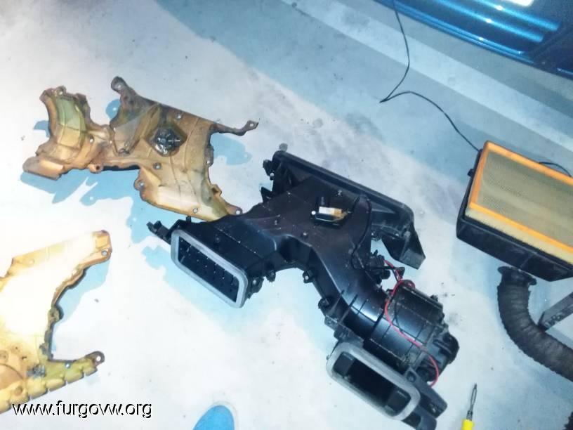

Yo en su día desmonté el GMV (grupo motor ventilador) completo ya que me fallaba el motor de la trampilla de recirculación.
http://www.furgovw.org/index.php?topic=22062.msg3311395#msg3311395
Ya no recuerdo como lo hice, pero sí que recuerdo que me costó en mi motor M9R, sobre todo porque tuve que retirar varios elementos para poder sacarlo.
Sí sé que utilicé una carraca con varios prolongadores para llegar hasta los tornillos...

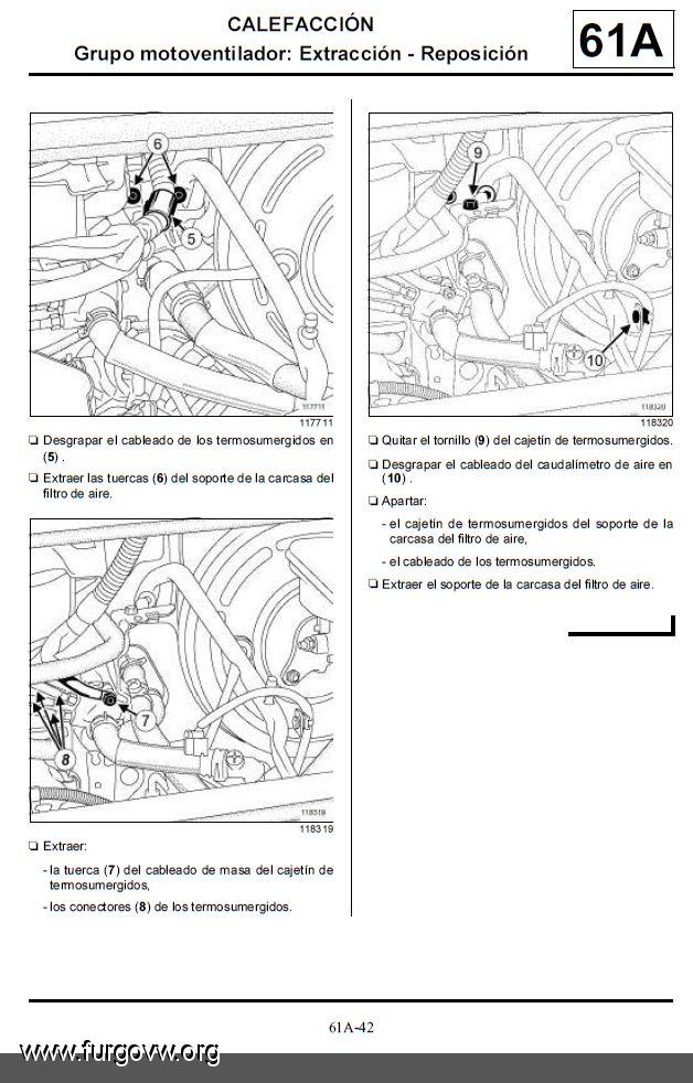

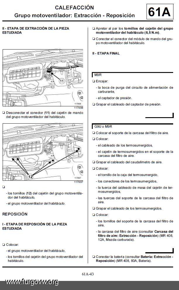

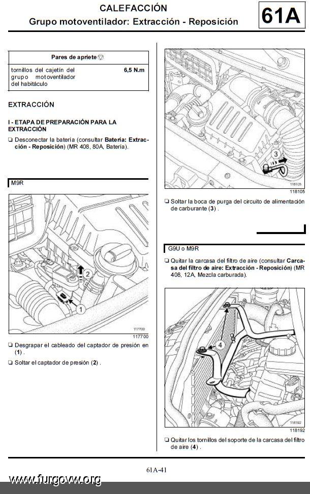

A ver  si esto sirve de ayuda:

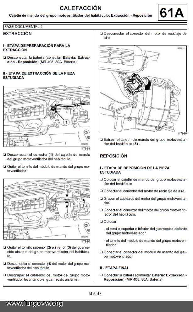

Y este es el procedimiento para quitar "solo" el cajetín de mando

Sí que recuerdo que como dice el manual, tuve que quitar el soporte de la carcasa del filtro porque si no el conjunto no me salía. Y con todo me salió forzando un poco.

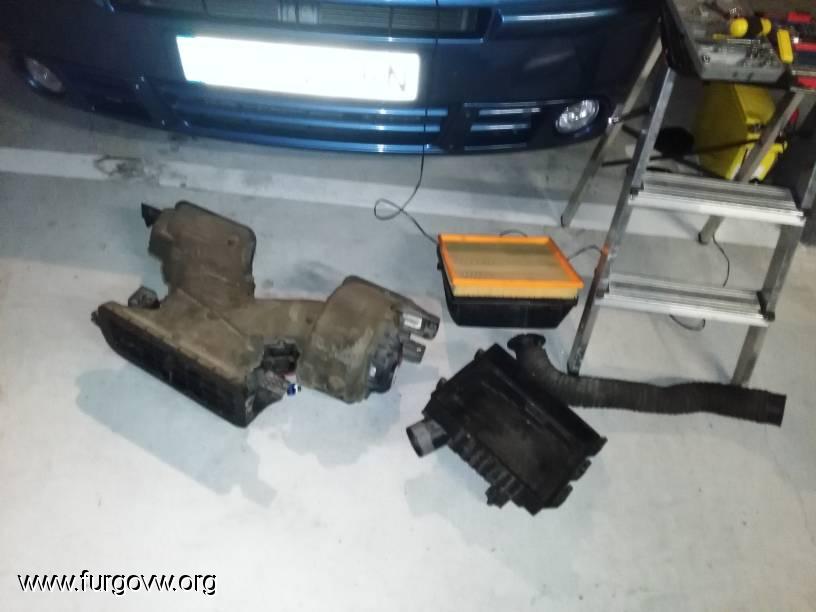

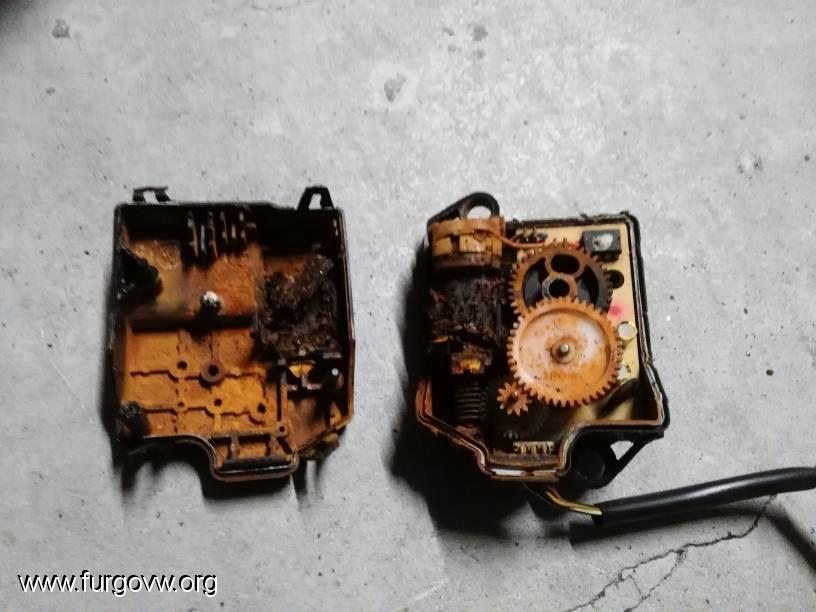

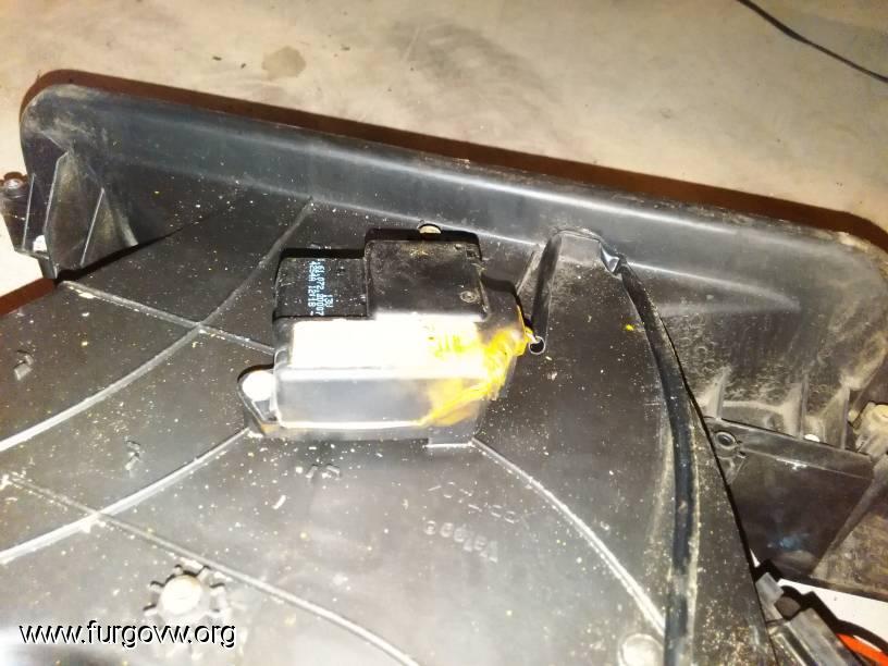

Pues casi 9 meses despues, las cosas de palacio van despacio, me volvi a meter con el ventilador y el problema esta encontrado, motor de la trampilla para la basura le entro agua y estaba todo podrido. Ya tengo en casa el nuevo que lo he conectado sin montar y al dar al boton gira por lo que solo falta volver a desmontar para colocar el nuevo motor y listo, espero que no tarde 9 meses mas. Pongo unas fotos y cuando monte el nuevo igual me animo y cuelgo un tutorial por si en el futuro a alguien le pasa lo mismo.
Para sacar el bloque del ventilador hay que soltar el filtro del aire entero y los cuatro tornillos que sujetan pero es una chorrada al alcance del mas nulo en mecanica como yo.
Enviado desde mi SM-T580 mediante Tapatalk
yotrafic
Pues acabo de colocar el nuevo motor de la trampilla y ha quedado solucionado, ya abre y cierra perfectamente. No he sacado fotos pero si alguien le pasa lo mismo y tiene dudas pues ya sabe donde preguntar
