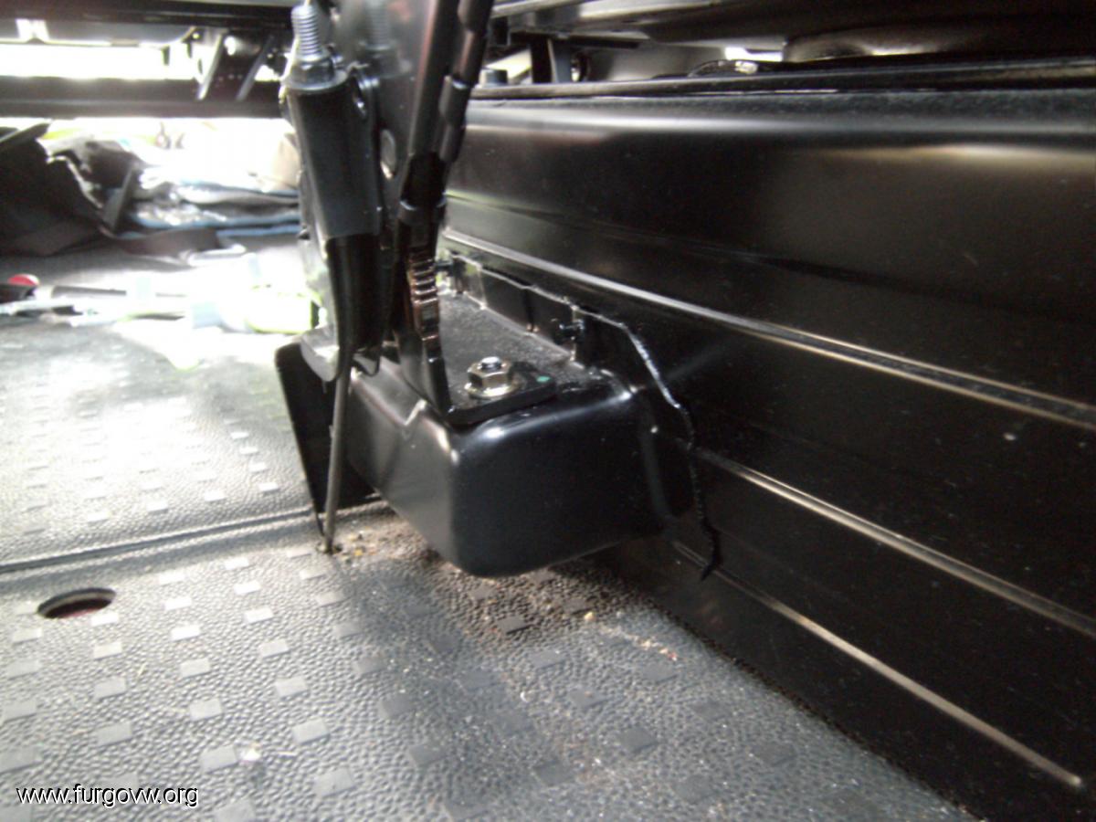

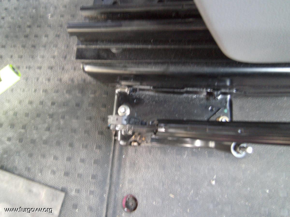

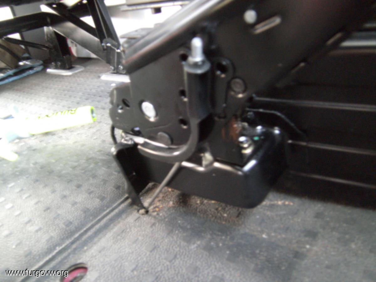

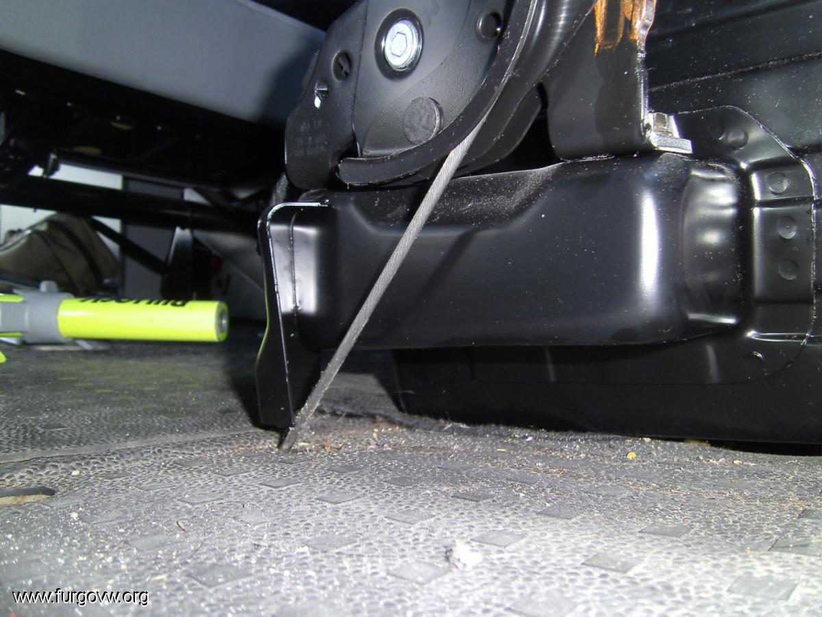

Hola!! esta semana por fin me decidi a bajar el freno de mano para poder girar el asiento del piloto, ya tenia la pieza comprada y hoy cuando la fui a poner me di cuenta que el soporte de mi freno de mano esta soldado a la base del asiento.... asi que no me sirve....
Como tenia prisa no me puse a levantar la alfombra por si tiene debajo los agujeros... a alguien le ha pasado? de ser que si como se soluciono?
Por lo leido en el foro a otras T5 con cambiar la pieza les valia.....
Agrego unas fotos para que veais como esta....

En todas las transporter viene soldada esa pieza con la base. La verdad no se como soluciona para poder girar con la base, creo que escuchado que habia que recortar algun embellecedor, supongo que será el del freno de mano. Pero no estoy seguro.

No se si vienen asi todas las transporter la verdad, y si, se recorta el embellecedor pero luego de bajar el freno de mano.... que es lo que no puedo hacer...

Nosotros solucionamos el tema con unas alzas de 17mm que nos sirve Scopema para las bases giratorias. Aun no nocesitandolo para el asiento de copiloto, lo montamos igualmente y de esta manera solo hay que cortar un trocito de plástico que roza con la palanca de desbloqueo de la base.

Si puedes. suelta las dos tuercas del freno de mano que se ven, las de arriba (En llano, marcha metida).
La posicion de la pieza la tienes en hilo que te he puesto, fijate bien lo que baja el freno de mano, tendras que ponerle una especie de casquillo, yo tuve que ponerselo ya que la turquita del cable es la que hace el tope (recorrido freno mano).
Igual me he explicado mal, pero si lo puedes hacer.

ya esta hecho jejeje ;D
no se porque pensaba que se tenia que cambiar una pieza por otra pero no, he visto mejor el brico y ya esta hecho jejeje
