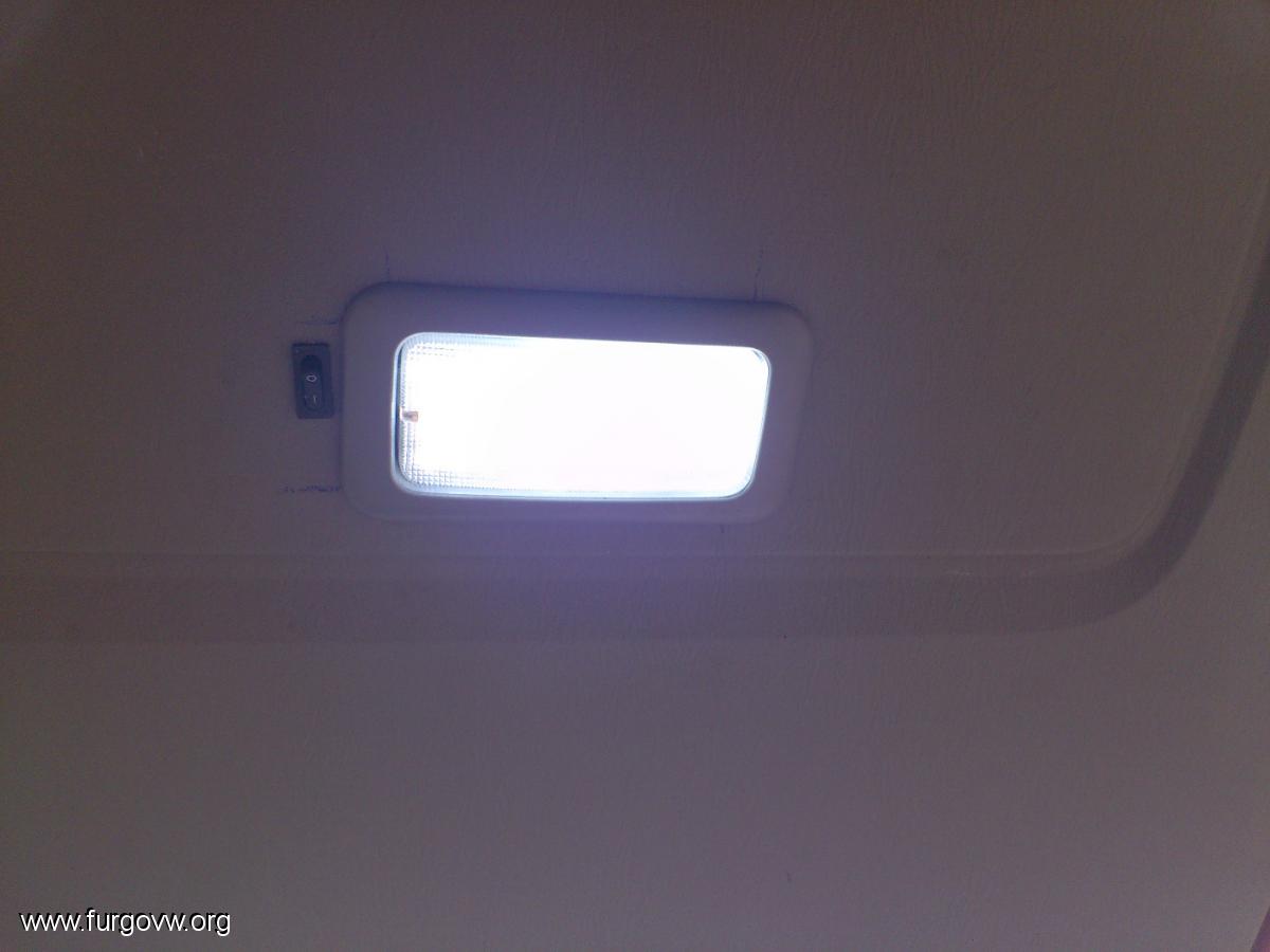

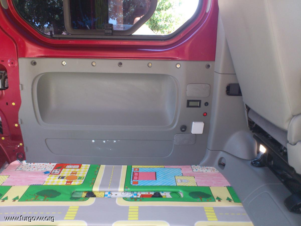

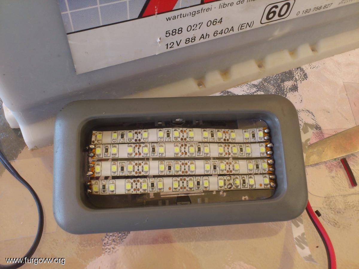

He puesto luces de leds en el porton trasero, con un pequeño interruptor para encender cada una independientemente:

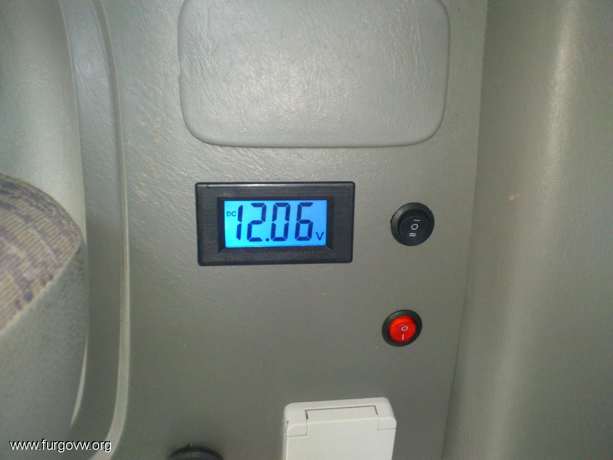

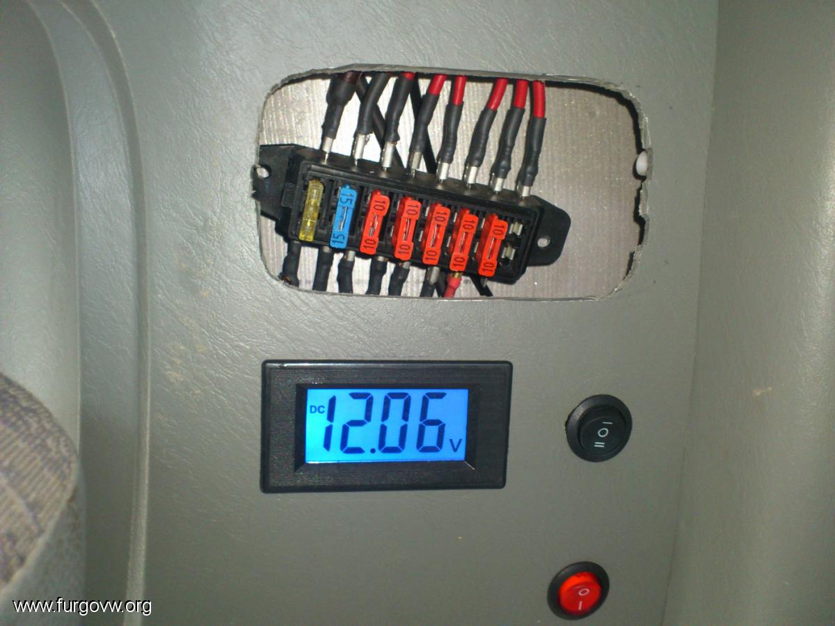

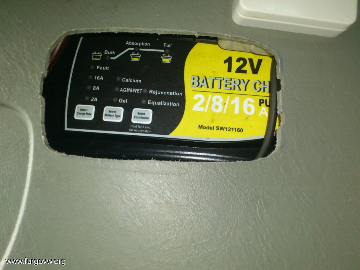

Aquí podéis ver la instalación del voltimetro con lectura de ambas baterias, y debajo de las tapas se encuentran los fusibles y el cargador de baterias, así como he colocado una toma de 12v, y un enchufe de 220, con instalación de convertidor de corriente:

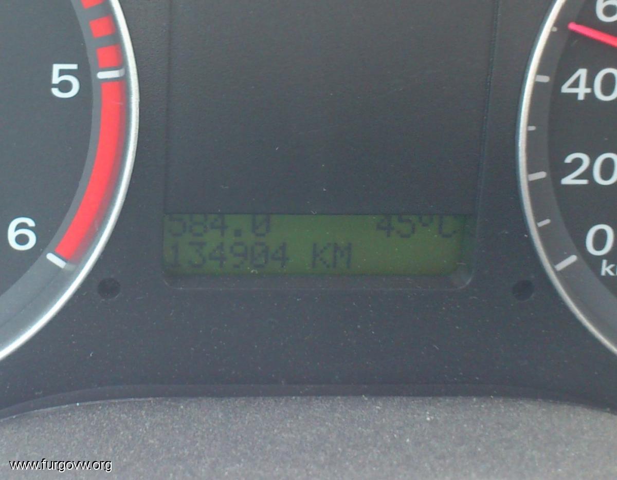

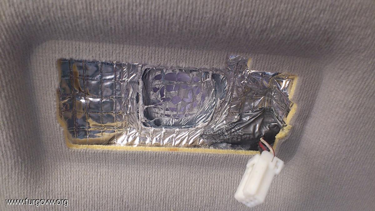

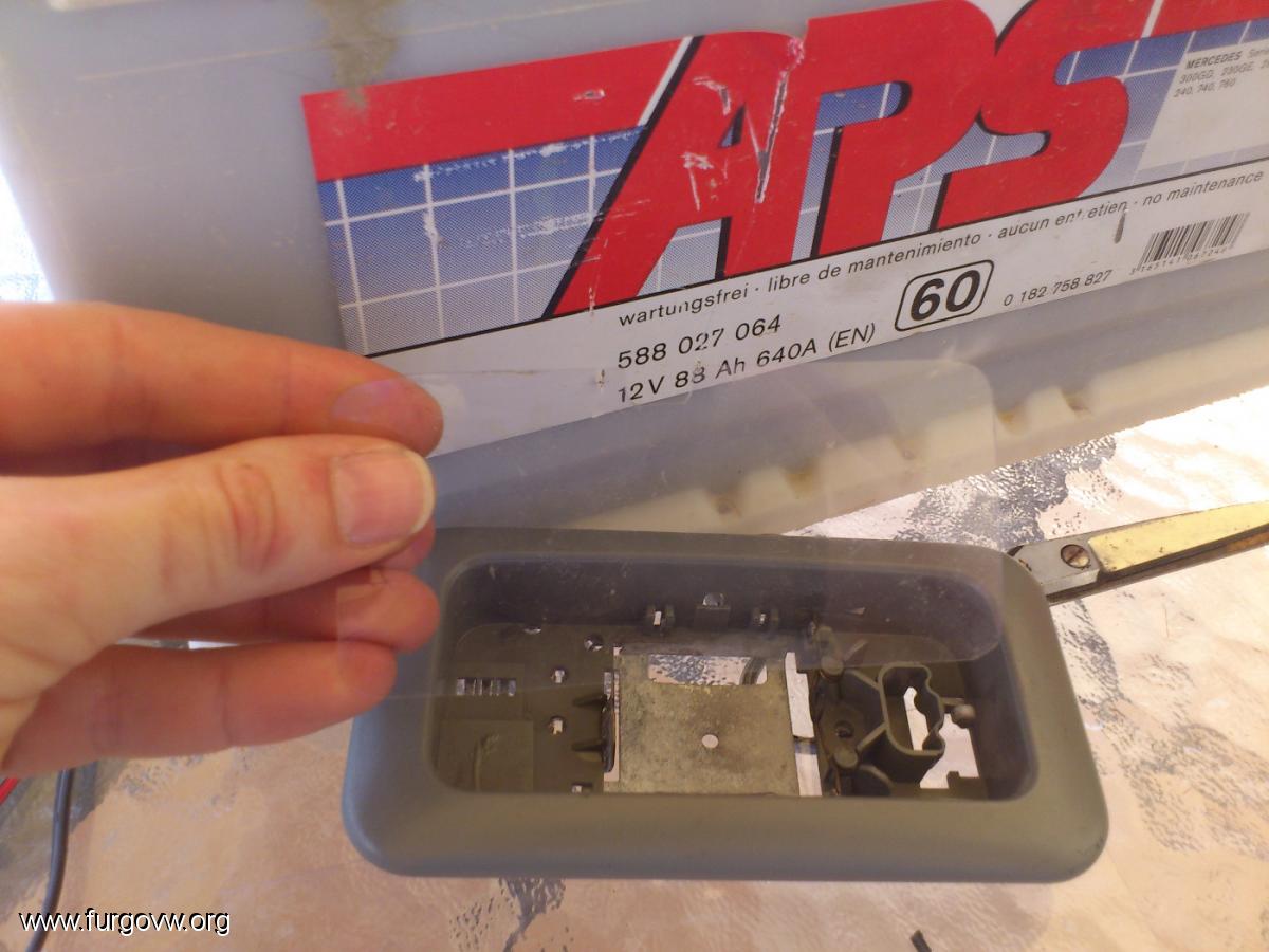

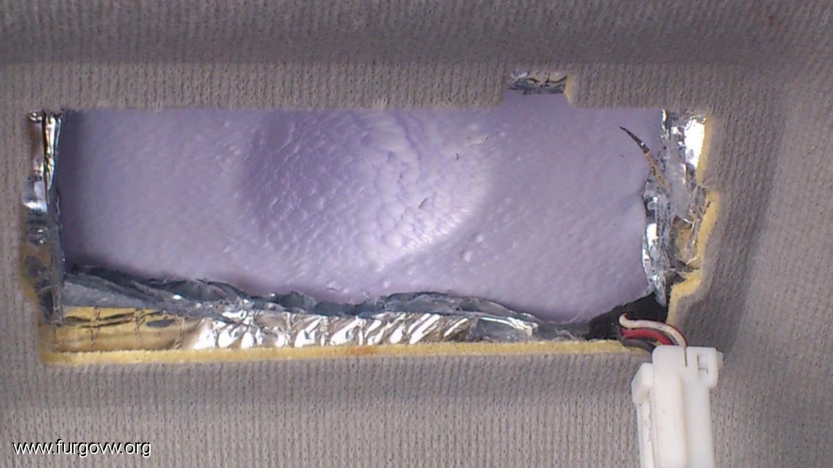

Cuidado con el aislamiento, nos os pase como a mi que a consecuencia del calor y de la dilatación de la chapa, me hacia contacto y tenia todo el dia las luces encendias, por lo que tuve que desmontar y rebajar como se aprecia en las fotos.
Temperatura exterior.
Consecuencias:

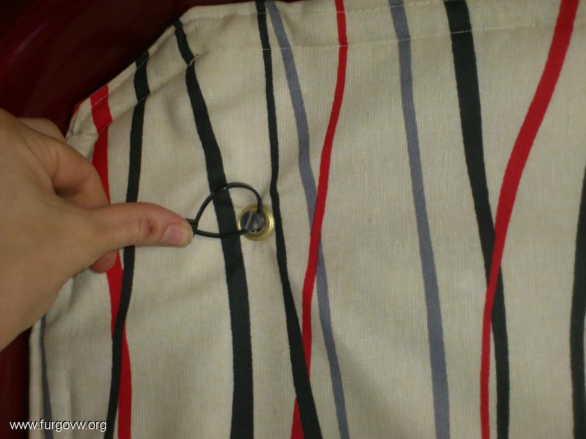

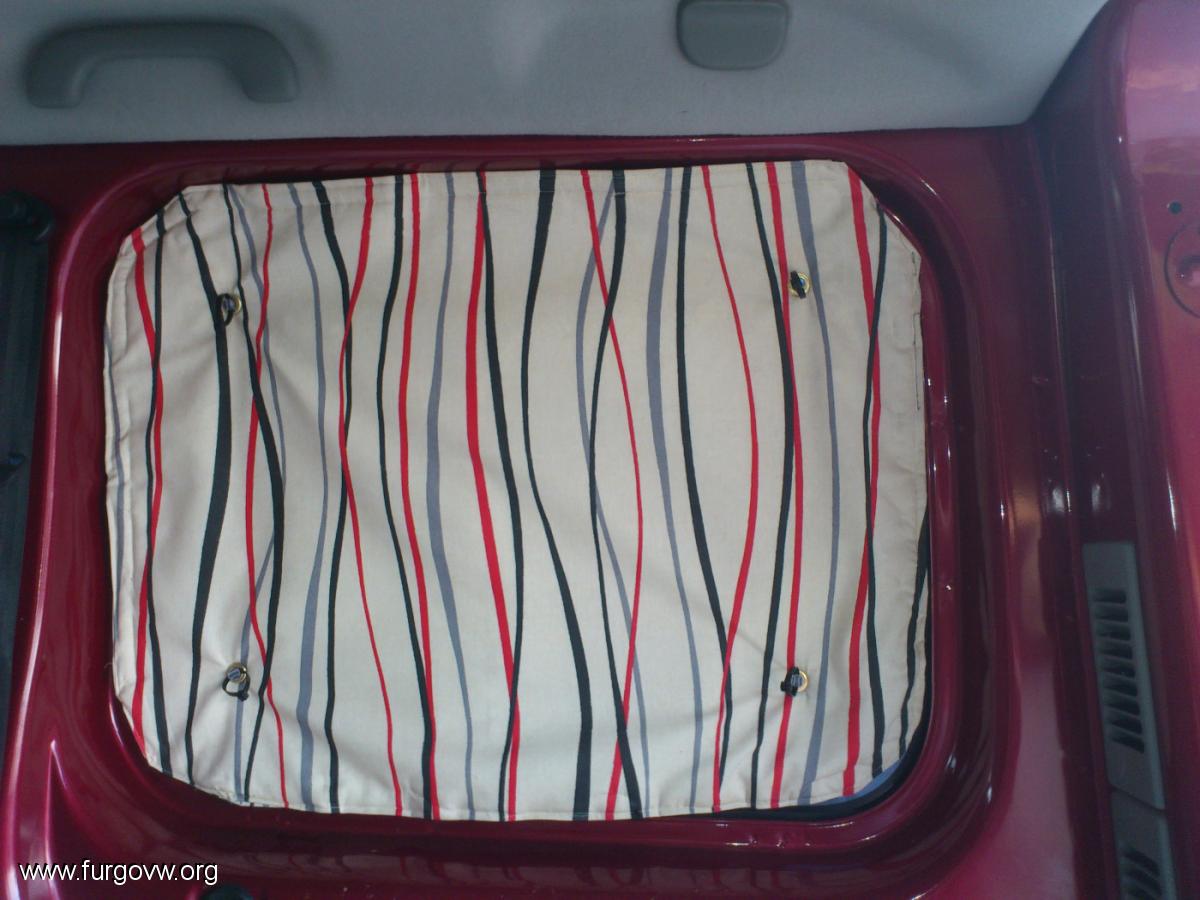

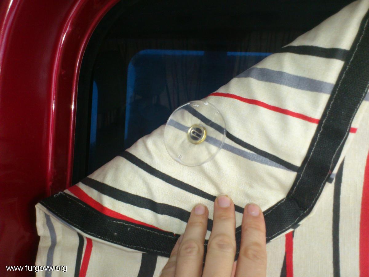

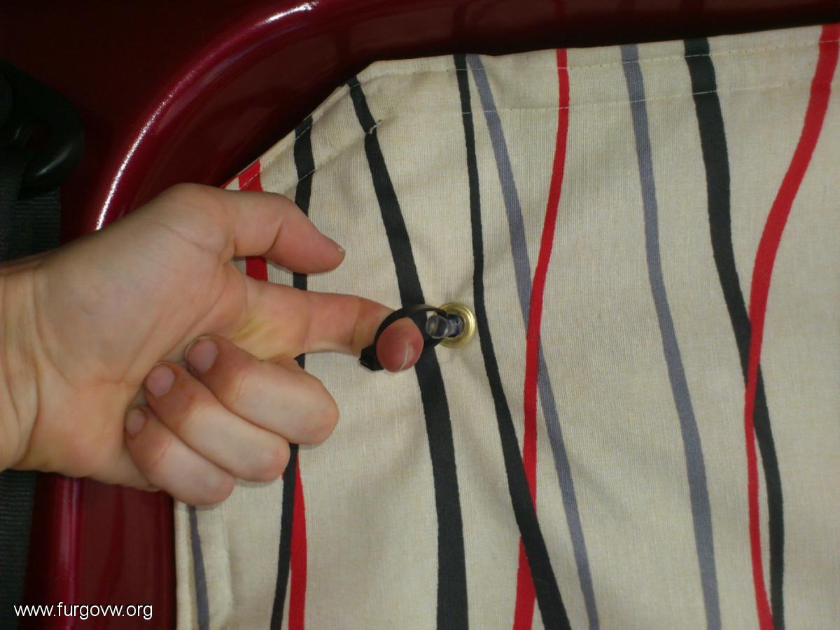

Un par de fotitos de como me han quedado los deflectores con ventosas del chino, ya que la primera vez los hice con velcro, pero con el calor se derretia todo.
¿Deflectores o oscurecedores?

Upssss!!!, que metida de pata....por algo aun soy novata...jejeje .bebe

En cuanto a las luces en el porton trasero y las tapas para los fusibles, cogí la idea de un brico tuyo, y le he añadido cuatro tiras de leds... ;D

.palmas .palmas poco apoco la terminaras, con tu permiso te copiare lo de las bridas en las ventosas .meparto .meparto
   Salu2
Es una solución un poco cutre, pero es que tres anillas en le leroy merlin, casi tres euros....un robo .pistolas .pistolas
