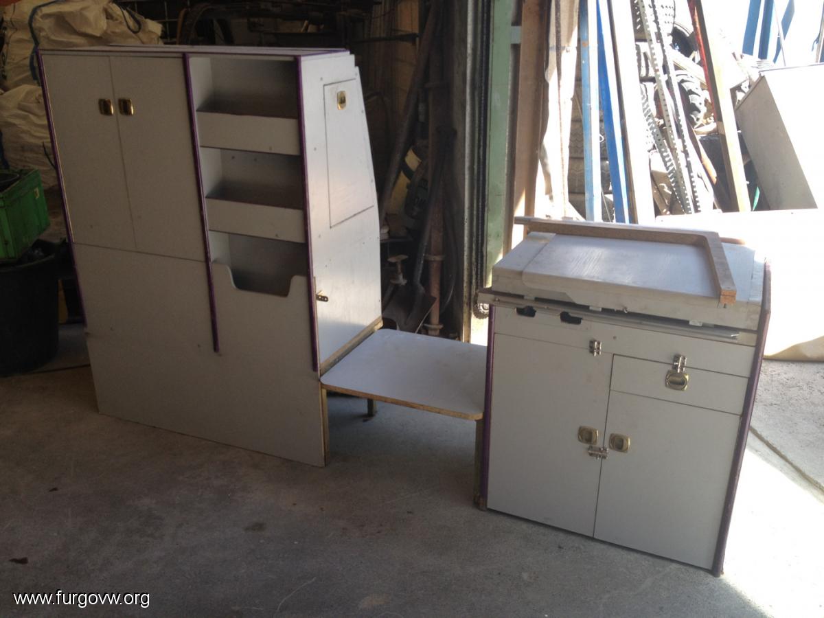

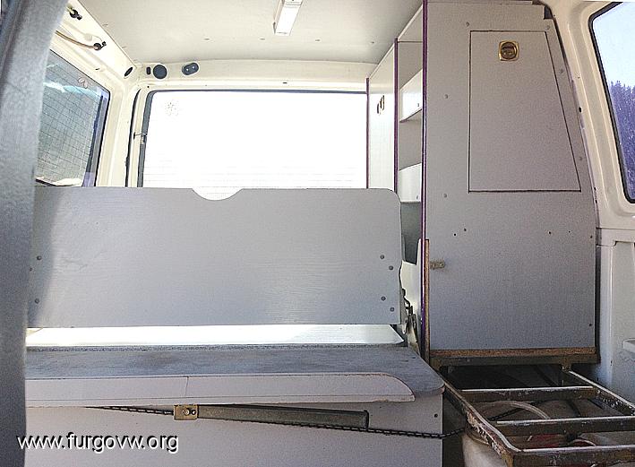

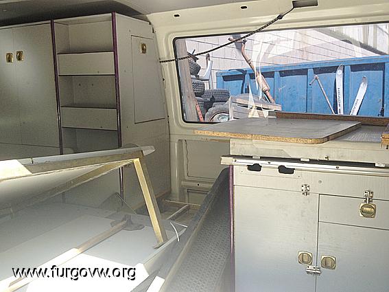

Después de una semana en la que no he quitado mas que los paneles interiores y la lana de roca del interior me puse a buscar en páginas de segunda mano unas ventanas correderas. Me encontré con unos muebles de T4 en un desguace de Navarra.
Como me ha pillado con todos los paneles y los asientos desmontados he aprovechado para ir a ver si me encajaban. Como estaban en otra T4 encajan a la perfección y además te marca donde tienes que taladarar.
Me he traído todo esto por un precio irrisorio, 250 €
  • Suelo ajustado de melamina finlandesa.
  • Mueble trasero.
  • Cama-banco (sin colchones) con sus herrajes y raíles.
  • Mueble cocina-fregadero (sin electrodomésticos ni fregadero).
  • Mesa abatible con pata.
  • Deposito de aguas sucias.
  • Paneles interiores y guarnecidos.

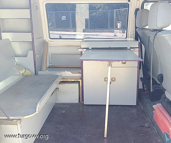

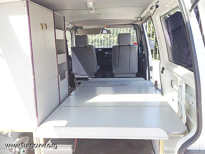

Hoy he limpiado los muebles y los he puesto sin atornillar para ver como quedan ya que primero tengo que aislarla. Quedan perfectos y tienen mucho sitio para guardar cosas. La única pega es que la encimera está rota y hay que cambiarla.
Mañana toca sacar todos los muebles y aislarla. El lunes con la ayuda de un amigo montaremos los muebles.
Tengo que encargar unas espumas para el asiento cama y listo.
Ah también estoy buscando unas cortinas de corchetes. Las lunas las tengo tintadas, pero si le entra luz se ve el interior. Aunque tengo aislantes para todas las ventanas me parecen un engorro para andar viajando. Ponlos cuando viajas, quitalos cuando llegas al destino y vuelta a empezar. Si no las encuentro antes de agosto tendré que hacerme unas.
Os dejo unas  .fotografo
