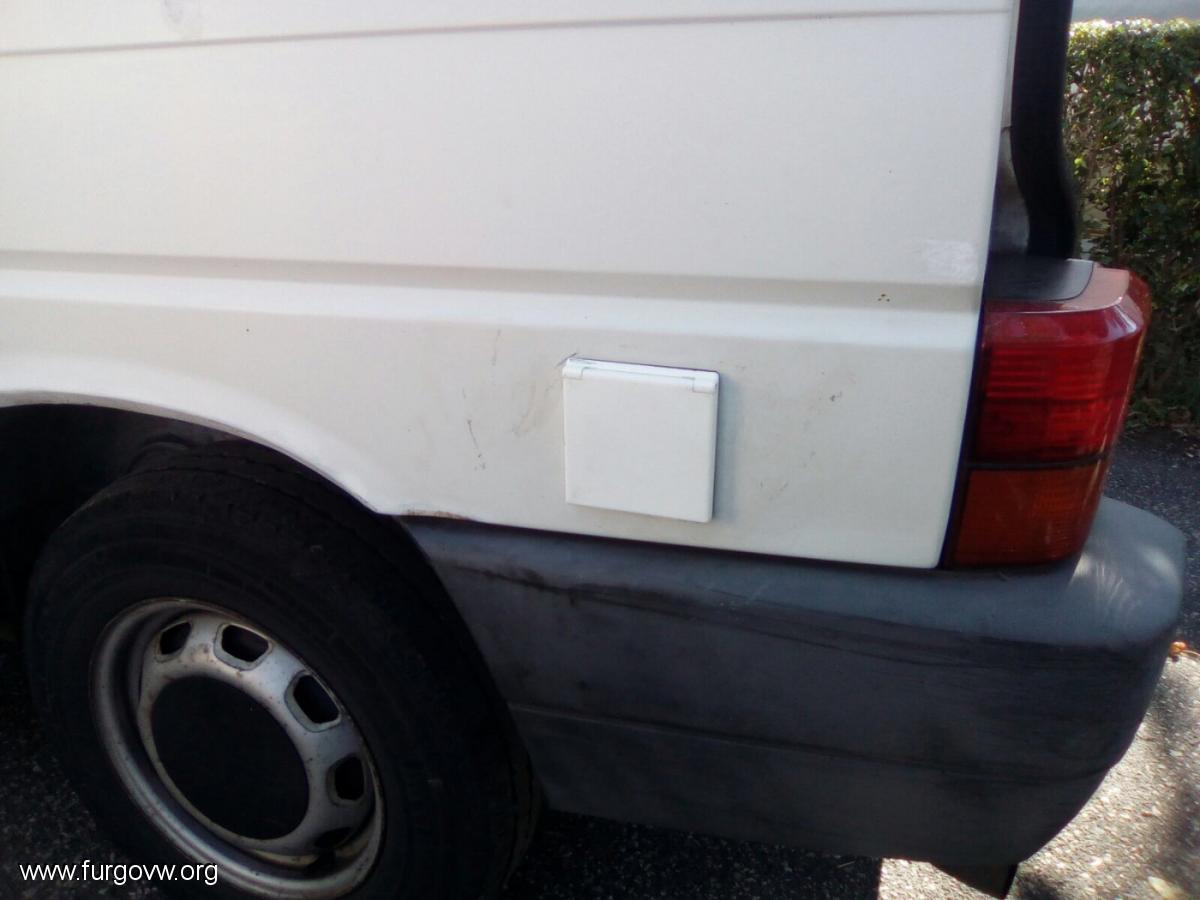

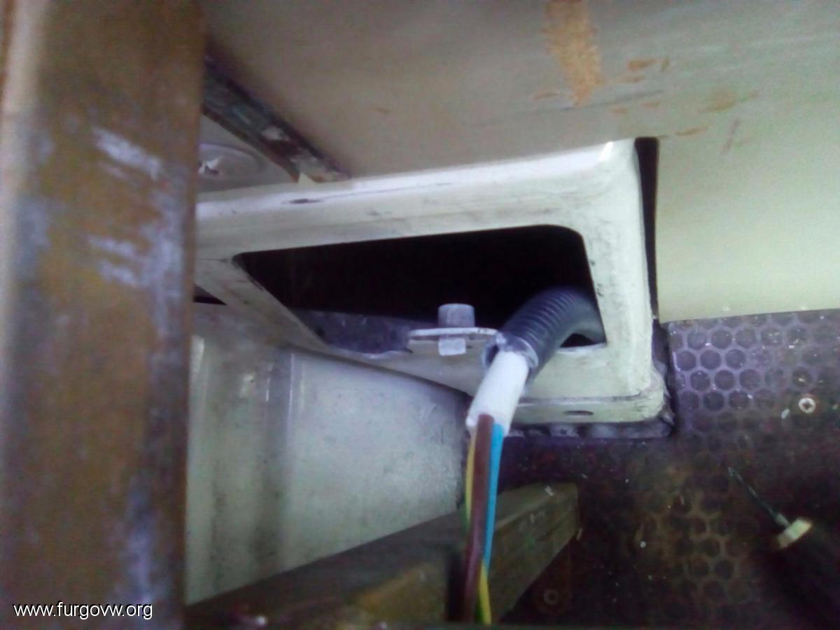

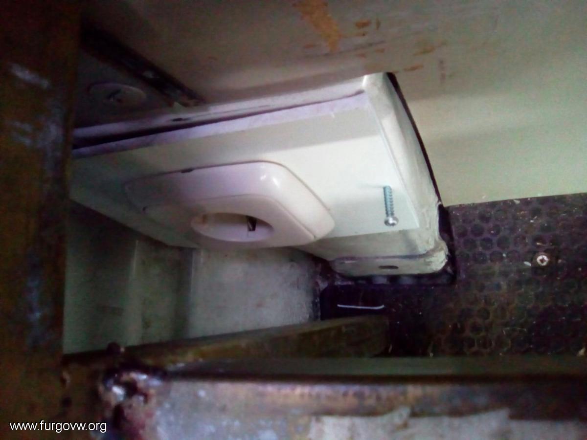

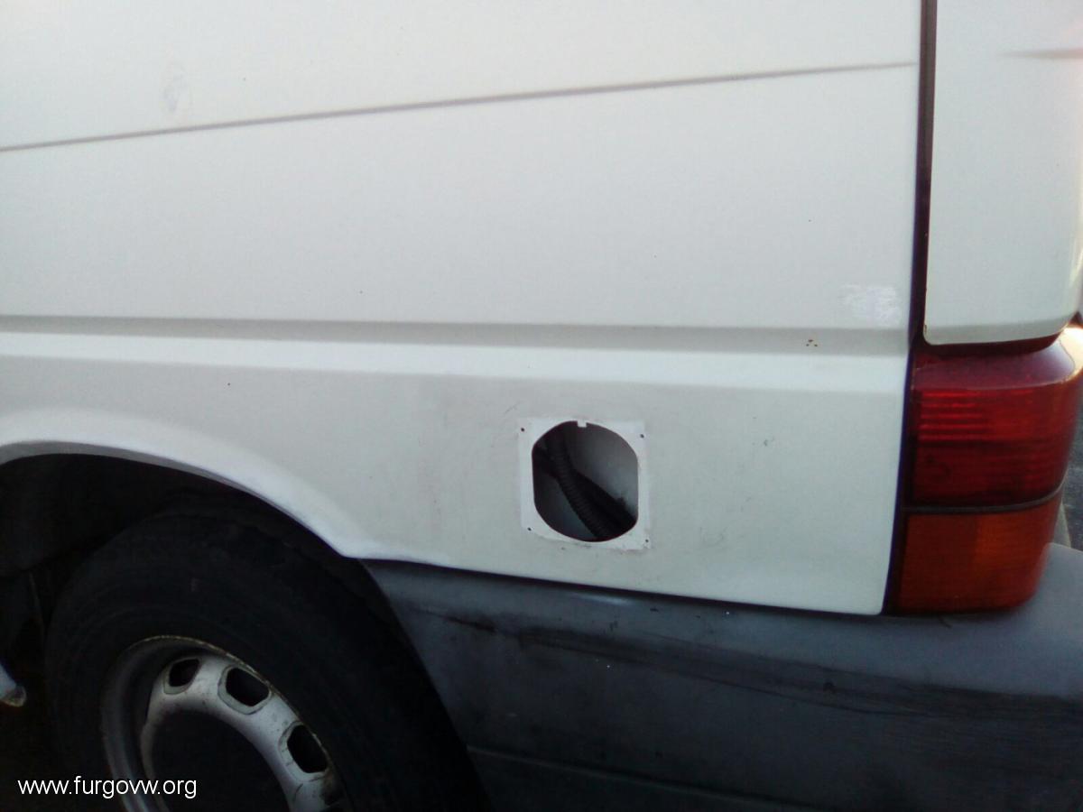

Después del verano me he puesto manos a la obra. He instalado una toma de corriente Cetac macho y un diferencial y una toma de corriente para el frigo.
Proceso:

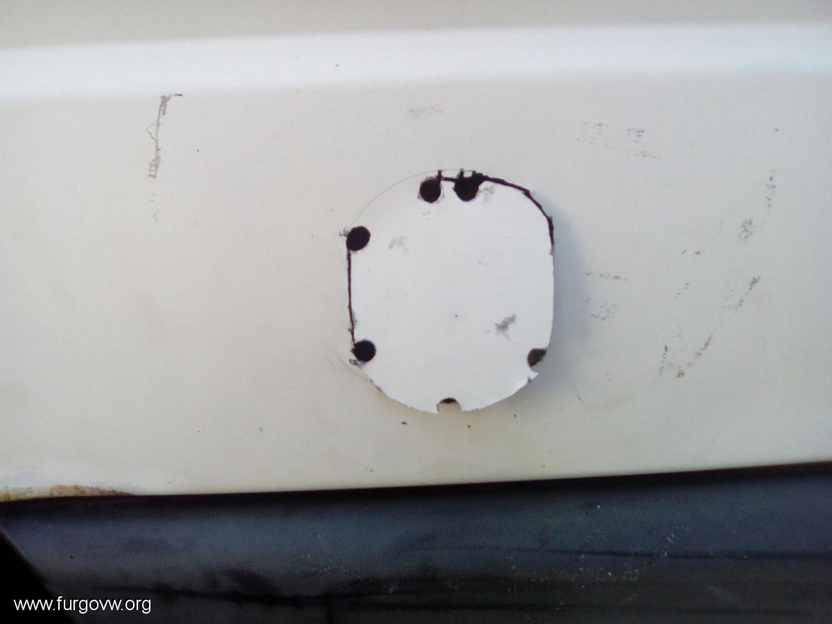

Después de tomar las medidas de una california cortamos la chapa.

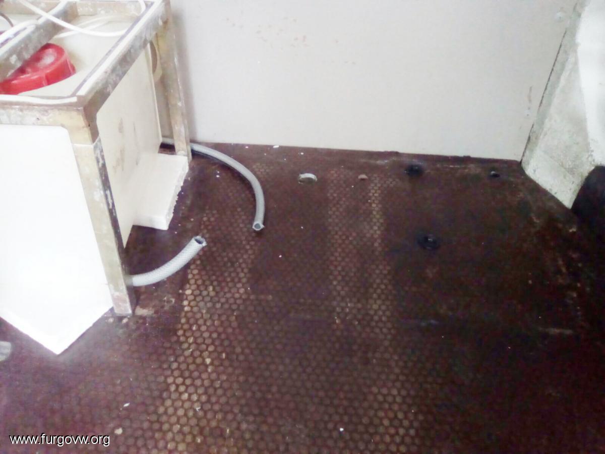

Pasamos los cables a un enchufe del que sacaré una toma para el frigo y otra para poder tener 220V dentro de la furgo.
Ya tengo 220V en la furgo!  .palmas

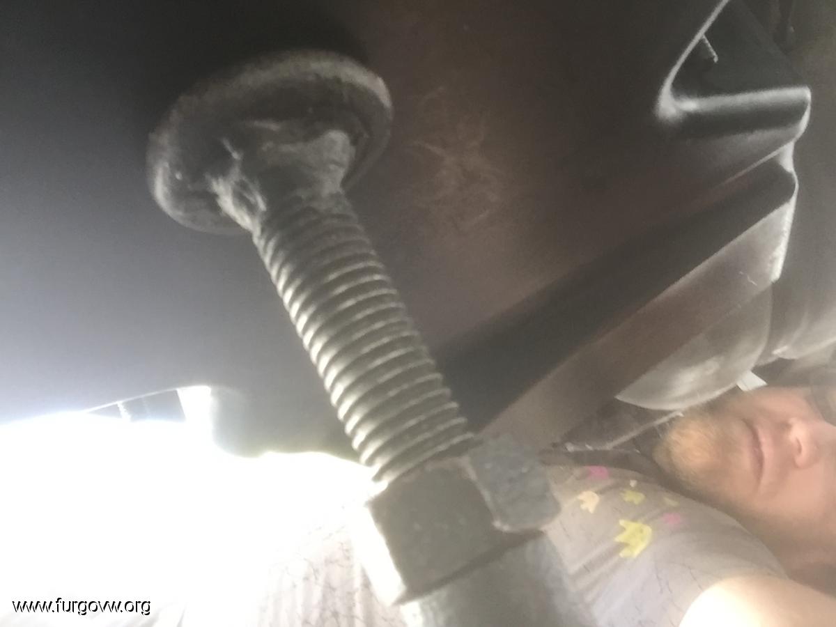

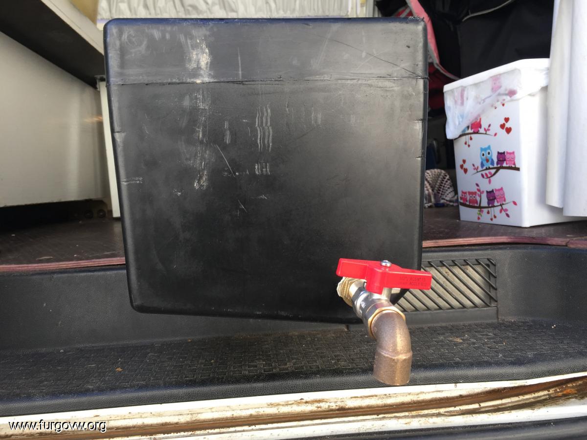

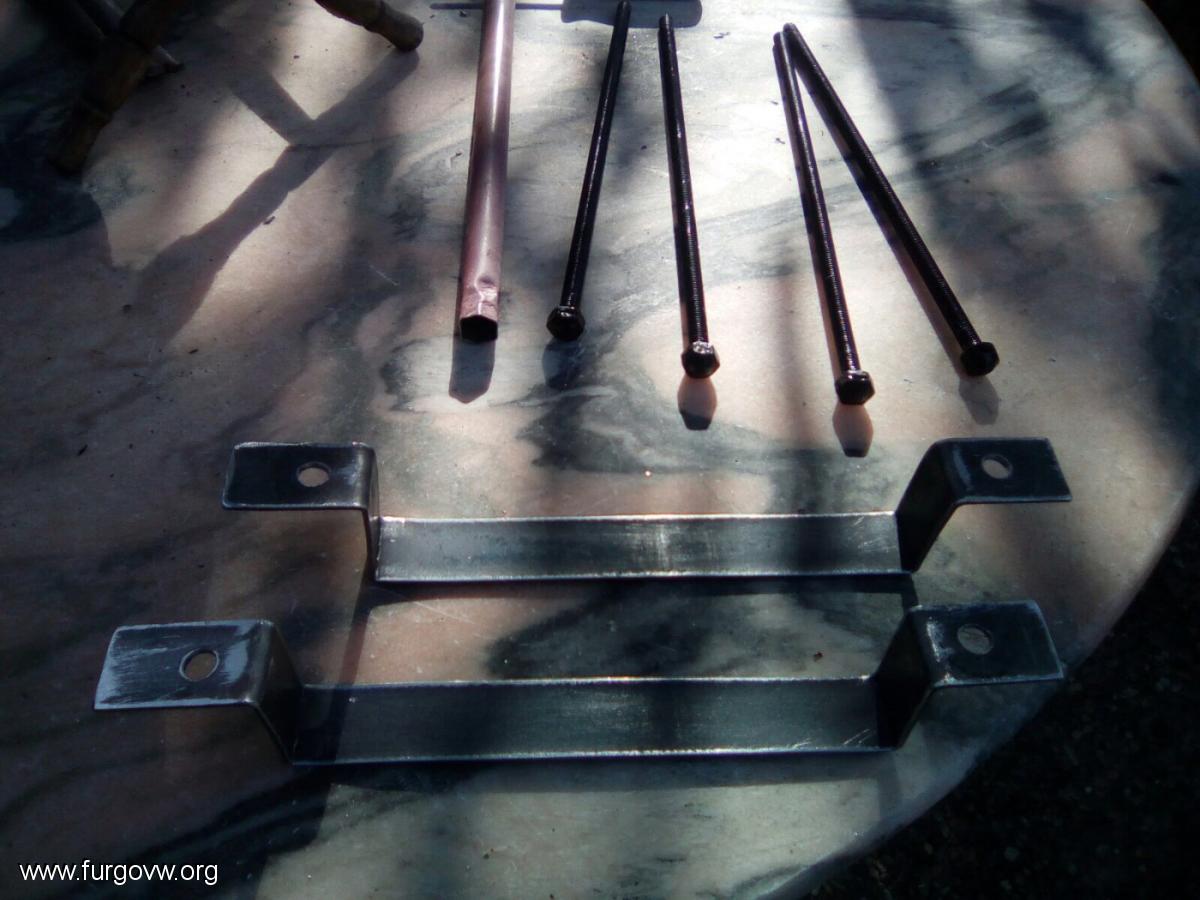

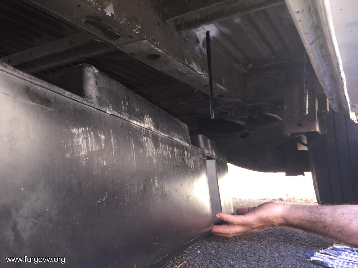

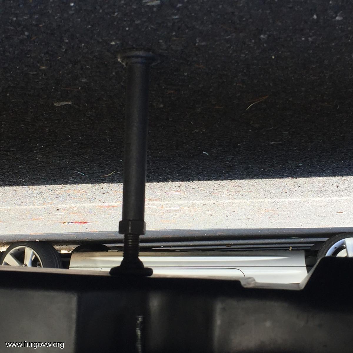

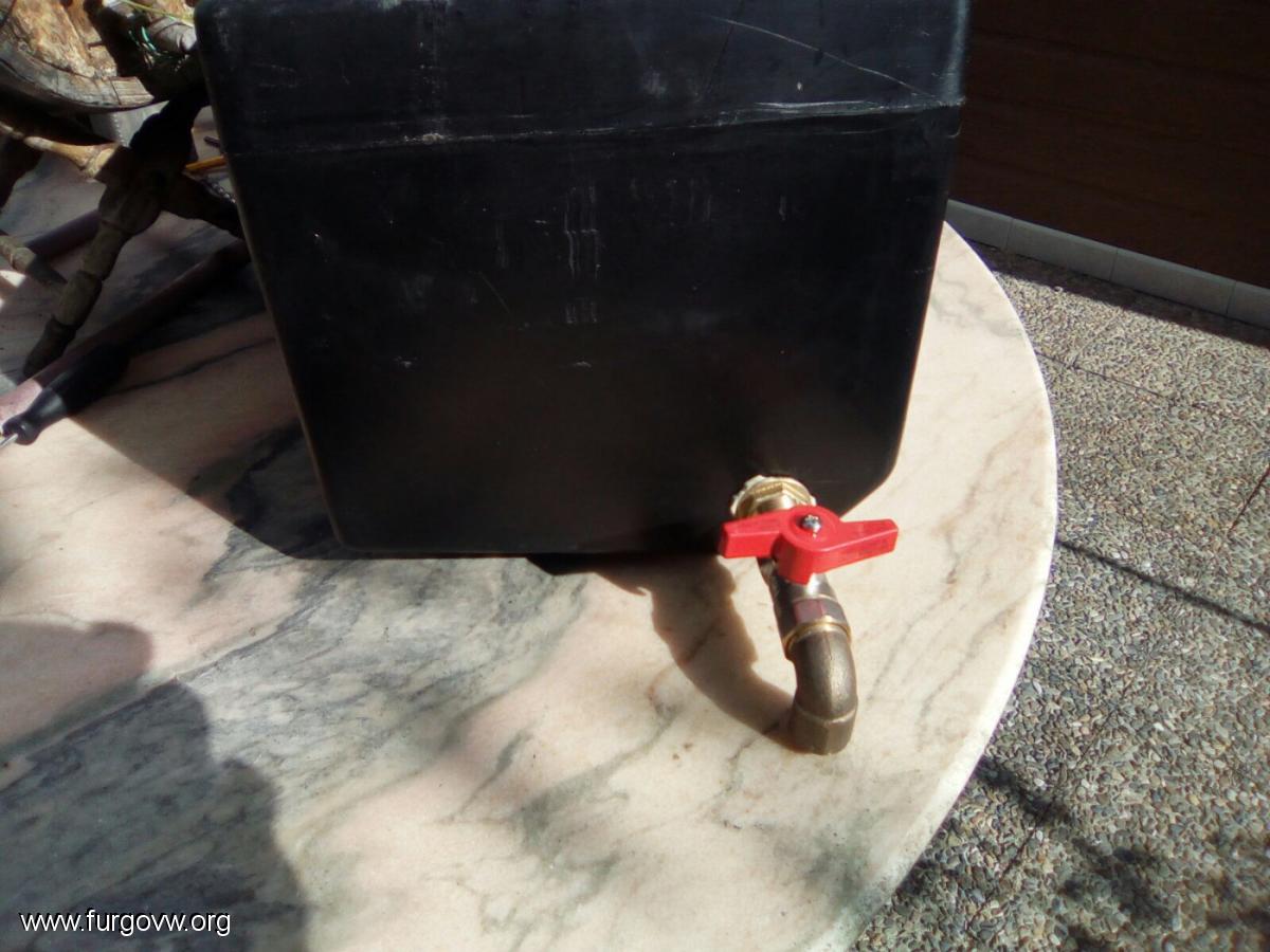

Manos a la obra para instalar un deposito de aguas grises en los bajos de la furgo.

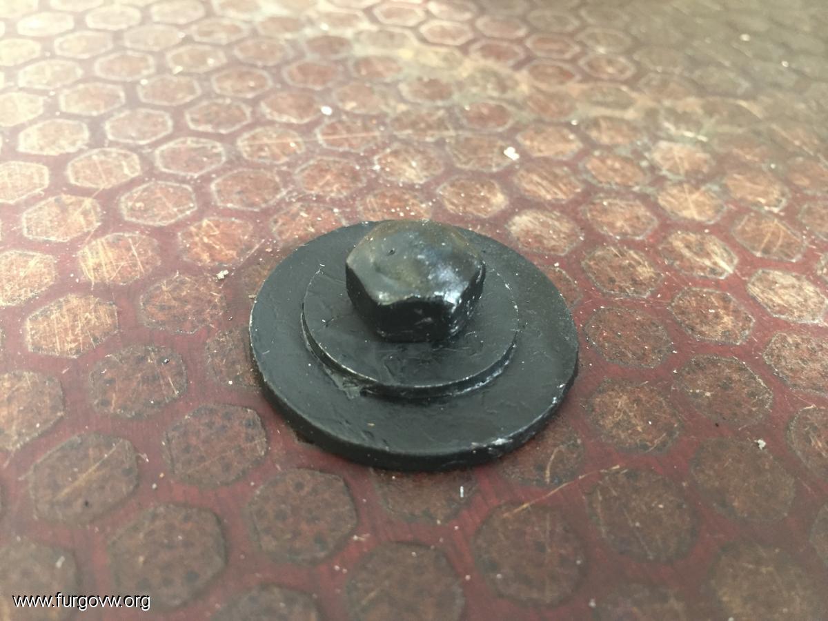

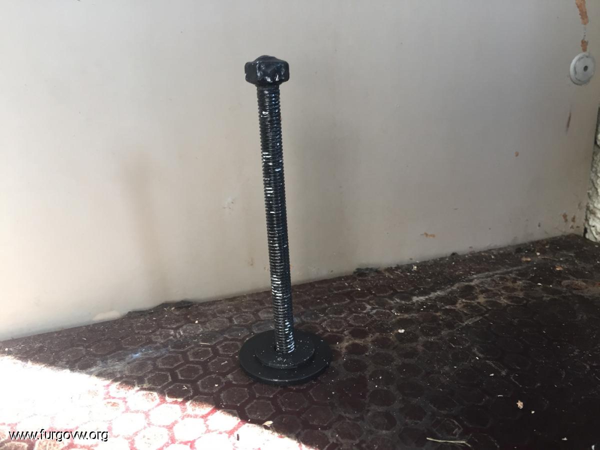

Se han tenido que fabricar unos tornillos a medida y hacer una estructura para su agarre.
Aquí el grifo de vaciado. Al principio me pareció muy largo, pero una vez puesto en su sitio te das cuenta que necesitas espacio para meter la mano y acceder a la llave.

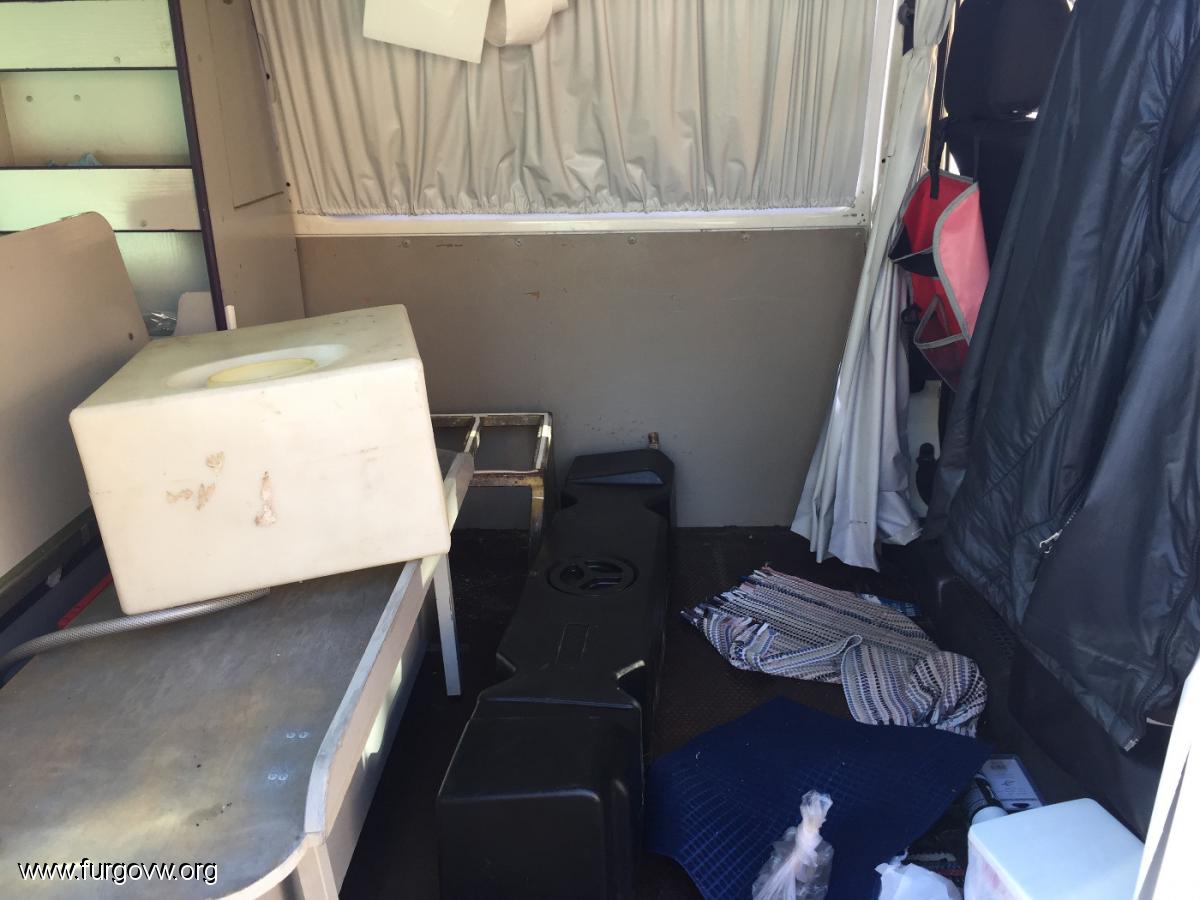

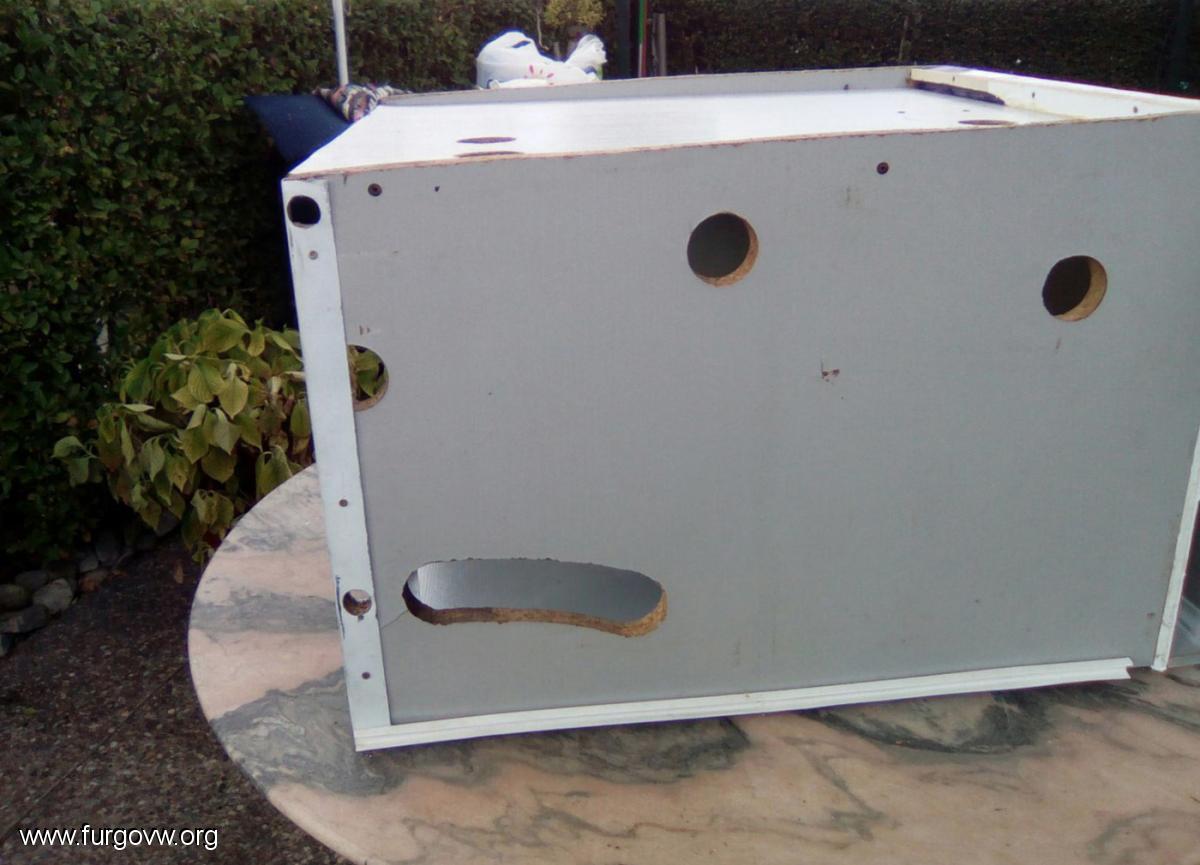

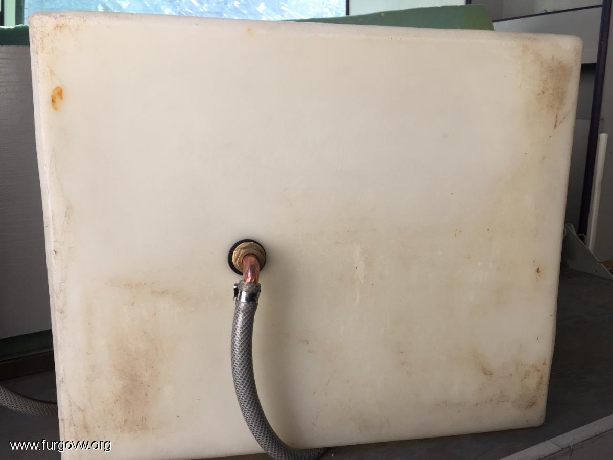

Desmontaje de muebles para poder poner el deposito de aguas grises.
Como había que desmontar he puesto una toma para el vaciado de aguas limpias.

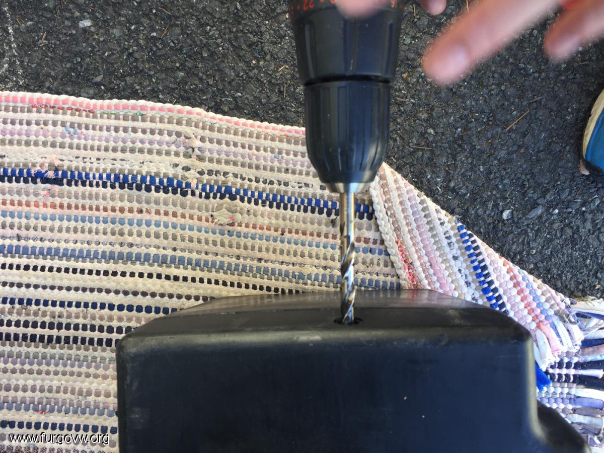

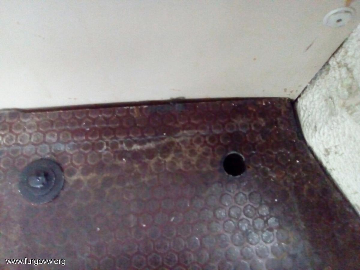

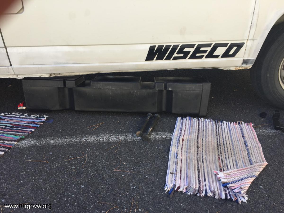

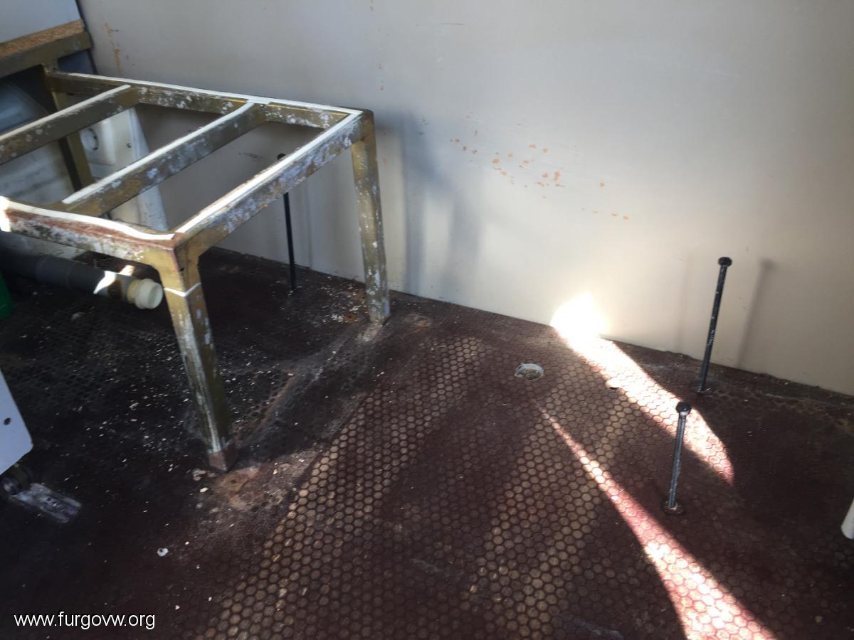

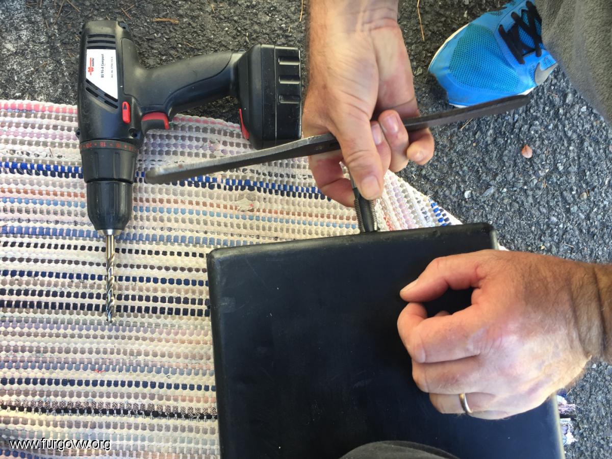

Ponemos el deposito y marcamos donde hay que taladrar. Se ponen los tornillos con un par de arandelas de diferentes diametros para que agarre mejor.

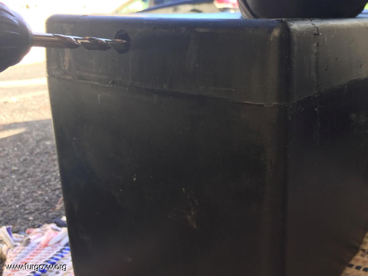

Hacemos un agujero lo más alto posible para hacer un agujero para que el deposito respire
Le hacemos la rosca para poner una toma de salida.
Colocando el deposito en los bajos de la furgo.
Sujetamos el deposito con unos gatos para poder trabajar mejor
Si llego a saber que tardaría tanto alquilo un elevador para trabajar mejor.  .panico

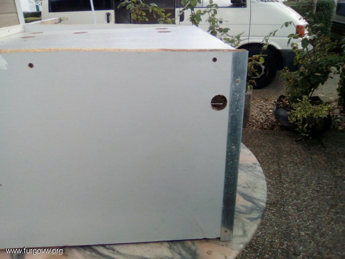

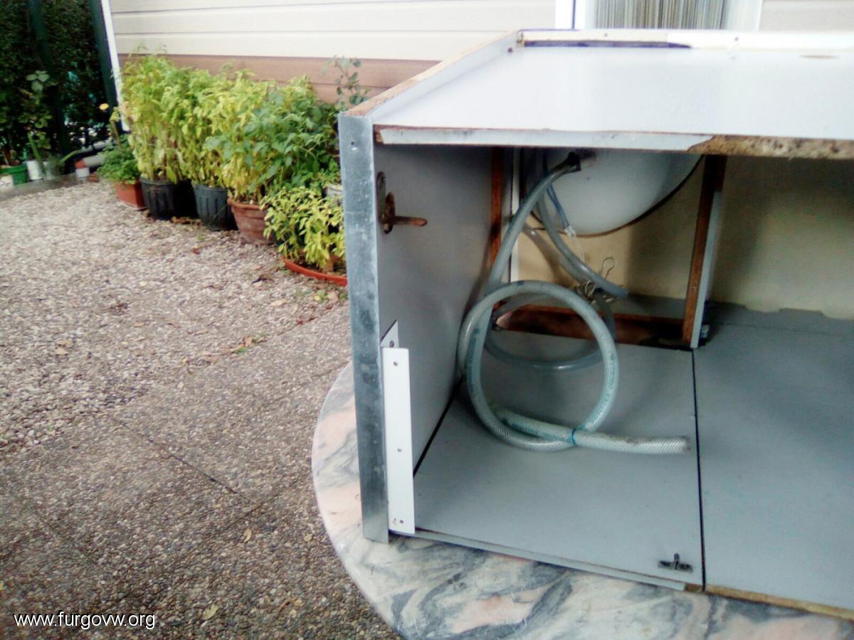

Aprovechando que se ha desmontado el mueble se ha reforzado un poco.
A falta de colocar el mueble ya está todo listo.

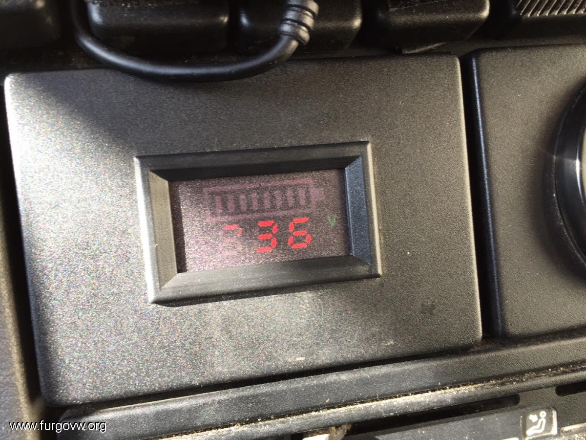

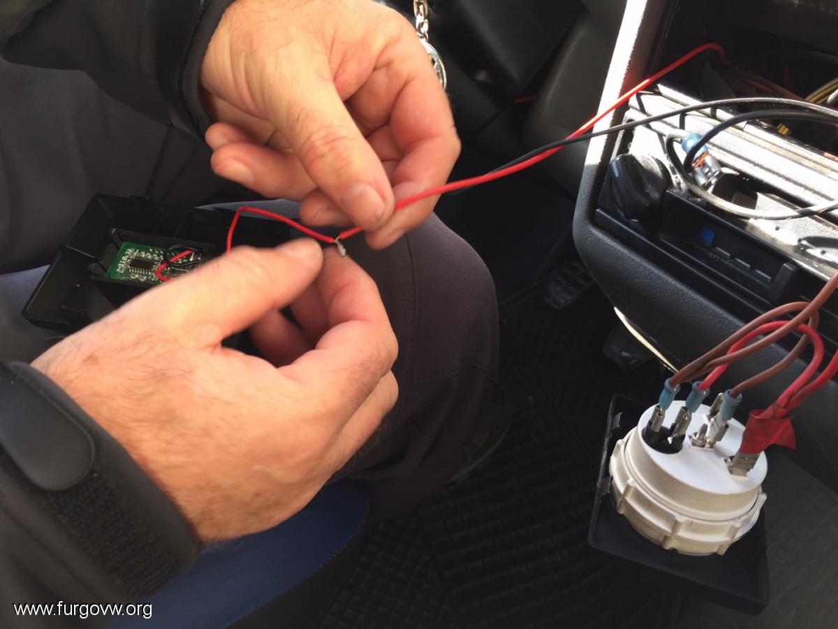

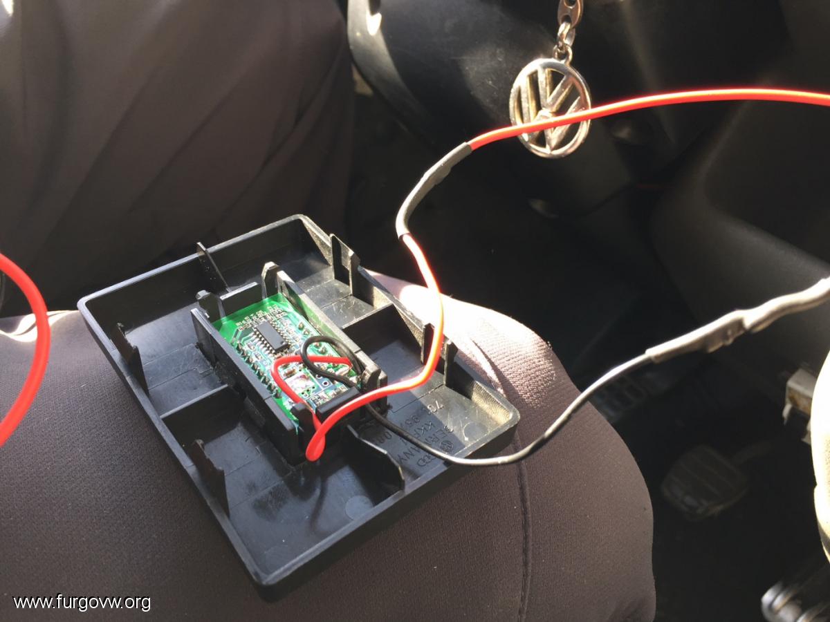

Cuanta razón! Las últimas actualizaciones (toma de corriente, deposito y voltimetro) eran cosas que tenía en mente pero que nunca me ponia. En agosto puse en una lista lo que había que hacerle y después manos a la obra.
