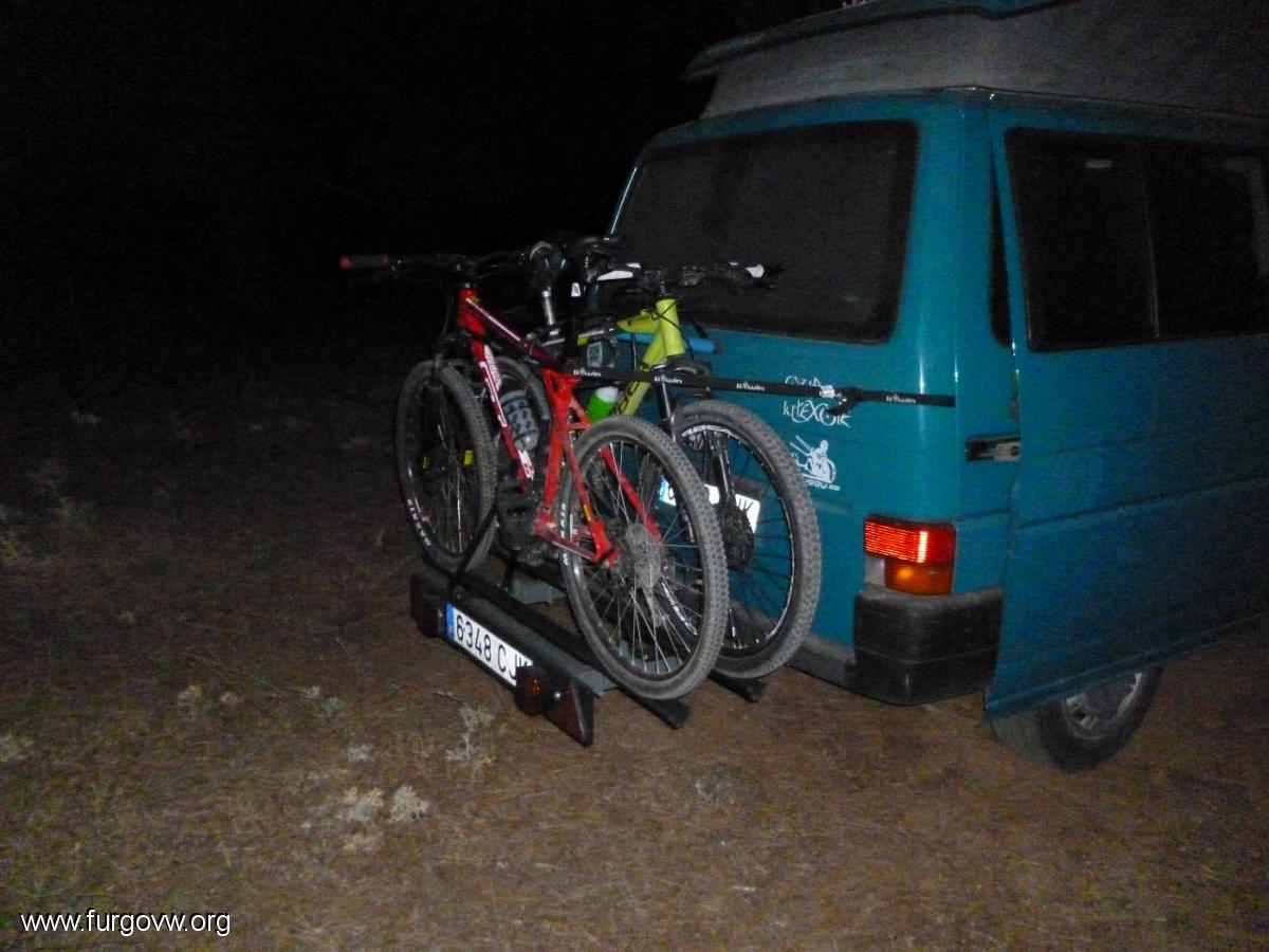

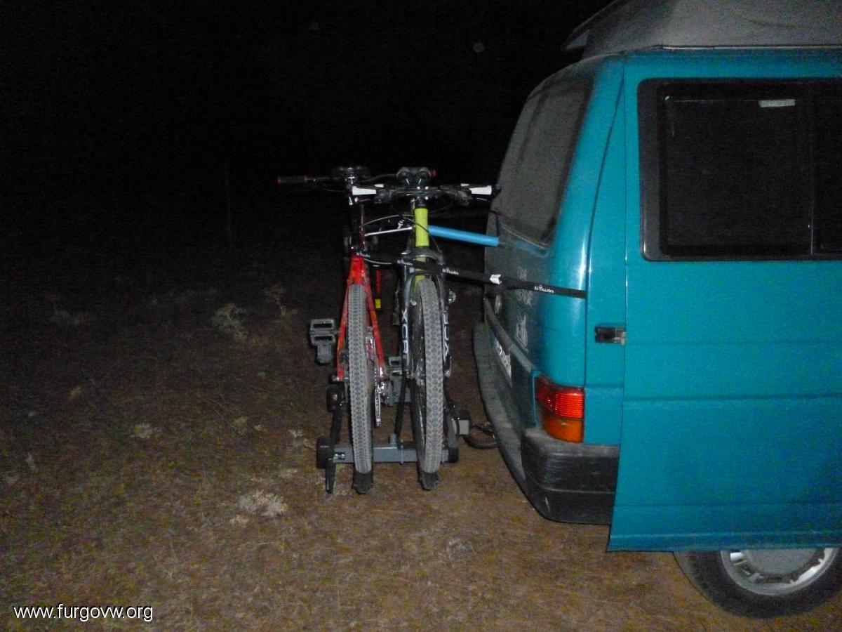

Bueno, este finde le he dao caña al portabicis, por caminos, baches, etc.. y con 2 bicis que no son muy ligeras que digamos jejej. normalitas.
Ha superado mis espectativas,, Lo único lo del tema de abatirlo... pero bueno, o te apañas sin abrir,, o no cuesta tanto, es un tornillo... se quita y en 1 minuto quitas y pones.
Para sujetarlas bien, le puse unos topes y una cinta,, se quedan que no se mueven ni un milímetro.. Aunque sin la cinta, sólo con los soportes de bici para baca, quedan bastante bien.. Pero bueno, extremar la seguridad es importante.
Unas fotos. (siento que sean de noche,, es el único momento del día que paré.. jeje. Y la V-20 la había quitado ya, pero la llevaba de viaje eh. jeje)

muy bueno y da el pego no creo k nunca te digan nada....
estas vacaciones he estado con un forero k tiene el Atera Strada, para 4 bicis, se desplaza y se abate y así abre la puerta de la furgo (viano) la pega son los 700 euracos, aunque lo compro de segunda mano por 300....... .baba

Gracias ENANO,, que si da el pego?, nos visitó la guardia civil a las 8 de la mañana, para decirnos que no podiamos pernoctar donde estabamos..  :'( :'( :-X  y vió el porta, y nada, como van a pensar que no me he gastado 400 euros?¿?¿?¿ jeje
este me ha costado en total, unos 80 euros, incluyendo portamatriculas, el tubo de acero, el enganche, pintura epoxi,,, NO HAY COLOR. jeje
Lo de hacerlo deslizante, y que al final abata, creo que puede ser una gran ideaca, igual me lo planteo y lo hago mas adelante.

Muy guapo el invento y da el pego total!  ;D

enorabuena, yo le quitaba los catadriopticos triangulares, ya que le da un aspecto mas antiguo y los portabicis de bola creo que ninguno los lleva, para no dar pistas...jejeje... si quieres ya te dije que apartir del tuyo lo puedes hacer abatible como el mio, lo que pasa es que el mio tengo que soltar la piña de luces por que al desplazar tanto no da el cable...jeje pero si quieres le hago fotos y te las paso igual. para que se te acabe el tema del porton...

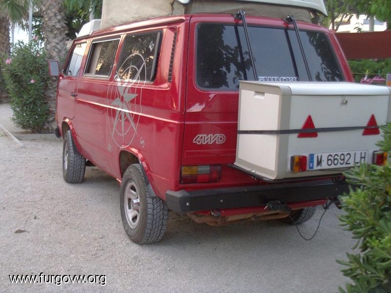

Buena idea y bien desarrolado yo a la mia le hice uno casero para el porton y le puedo acoplar un portabicis o un arcon de plastico para cargar todos los bartulos y de momento he cruzado de españa de lado a lado y sin problemas con los guardias a ver que os parece.

esta bien pero, yo que tu pondria la v20 por que sin eso, si te paran, seguro que te sacan mas de una receta, pero vamos que te queda genial...

¿La V20 también es necesaria a pesar de llevar luces y matricula? ¿asi no es como un remolque, que no lleva la v20?

caimanwagen
Yo de momento no he tenido problemas en un año que circulo con el cajon pero por si acaso le pondrè la placa v20 ,Es mejor prevenir que .....
Buena informacion Vianotron gracias
