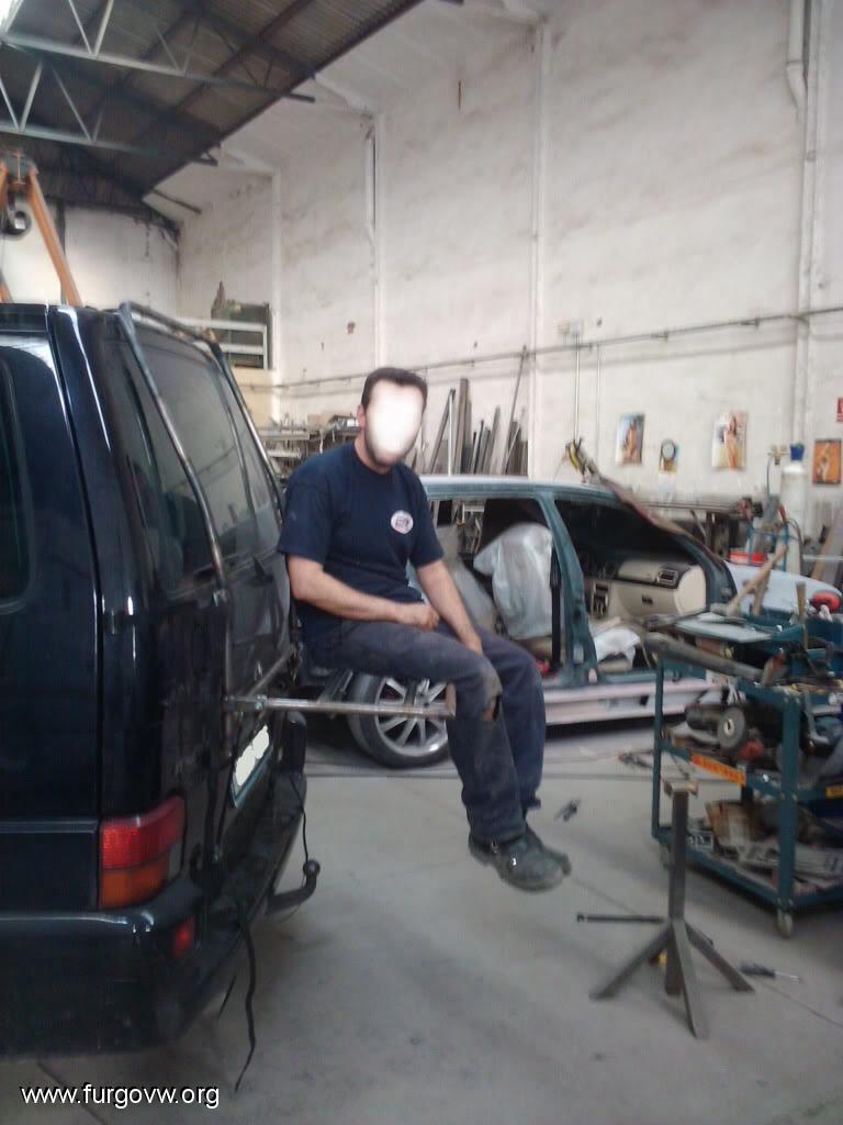

Hola buenas, bueno, veo que este hilo ya lleva un tiempo parado, pero os quiero contar mi experiencia.
Yo me hice un portabicis de porton, bueno, un amiguete y yo lo hicimos., la verdad es que era super robusto, seguro y barato, porqué no decirlo. Me costó unos 30€ en hierros y pintura, mas otros 20 en los carriles
Pues bueno, me pararon varias veces los mossos d'esquadra, y la guardia civil, y lo unico que hacian era medirlo, y como estaba dentro de los limites y lo llevaba correctamente señalizado, nunca me dijeron nada. El problema lo tuve en francia. Ibamos por la autopista, a la altura de Leucate, y nos paró la poli, el resultado fue, el invento requisado, multa de 320€ por llevar un objeto no homologado en el exterior del vehículo, y 90€ más por tener que llevar las bicis dentro una vez requisado el portabicis (ya que mi furgo está homologada como turismo). Además, no nos dejaron marchar hasta que no pagamos las multas, total, vacaciones a la mierda (porque nos quedamos sin pasta),  y total por los 100 y pico euros que valía un fiamma.
Luego, intentamos recurrir las 2 multas a través del Racc, y nos devolvieron los 90€ de la multa por llevar las bicis dentro, pero la otra no hubo manera.
Esto pasó hace ya 3 años, ahora la cosa sería un pelín diferente, ya que no te obligarían a pagar de inmediato, porque desde hace un tiempo españa y francia tienen convenio en cuanto a multas de trafico, asi que si la pagarais en el momento tendriais la reducción de un tanto porciento, pero el resto...
Yo consulté con un ingeniero especializado en homologaciones, y en españa no vais a tener nunca ningún problema, siempre que cumplais las medidas y las señalizaciones correspondientes, pero fuera de españa es muy diferente.
Os pongo una fotito de mi portabicis mientras estaba en construcción, porqué no tengo ninguna de cuando estaba terminado.
Ahh y lo siento por el tocho!

Bueno, si que tienes memoria, hace mucho tiempo de ese hilo!
El tema es que hay dos homologaciones distintas. Una es una homologación de producto, y la otra, es una homologación de instalación.
La homologación de producto, es un test del producto en cuestión, que en el caso de superar dichos test, obtiene el certificado de producto, que es lo que fiamma te proporciona.
TUV SUD está autorizada a realizar dichas homologaciones a nivel europeo, creo recordar desde 2008, a raíz de una directiva europea, bueno TUV y cualquier otro organismo que esté homologado en cualquiera de los paises de la CE, por ejemplo en españa, uno de esos organismos sería applus+.
Esto, no quiere decir que cualquier producto homologado por TUV sea instalable en cualquier vehículo europeo, es decir, que este certificado TUV, solo autoriza a que sea legalizado.
Por ejemplo, no puedes cojer e instalar un deposito auxiliar de combustible homologado por TUV sin más, sino que con el certificado de producto que te proporciona el fabricante, y que ha redactado TUV, un certificado del taller donde te lo han instalado y un certificado de seguridad que te proporciona la marca del vehículo donde instalarás dicho depósito, podrás legalizar el depósito dichoso.
Como bien has dicho, en el tema de los portabicicletas es distinto, ya que salvo 4 excepciones, no se necesitan todos los pasos anteriores, sino que con el certificado de producto ya basta, ya que se entiende que han pasado las pruebas pertinentes y han sido diseñados para ese vehículo o tipos de vehículos, no alteran las prestaciones del vehículo y por lo tanto no constituyen un peligro para la seguridad vial. Ahí podriamos añadir muchos otros accesorios que entran con el mismo sistema.
En españa se "permiten" los portabicis caseros porqué se hacen pasar como una carga indivisible, y siempre que no excedan el 15% de la longitud total del vehículo, y estén correctamente señalizados no hay problema. En el pais vecino, entienden que este portabicicletas es un producto de carga, como una baca, y por lo tanto se usa para el transporte de cargas, cosa que debe poseer un certificado de producto.
Es posible conseguir el puto certificado? Si, a través de una homologación unitaria, es decir, que este portabicicletas no podrá ser montado jamás en ningún otro vehículo que no sea el que ha pasado el proceso, a parte, el precio de dicha homologación ronda los 2800€, mas un proyecto técnico de un ingeniero, aprox 600€, y sobretodo conseguir que un taller diga que este producto lo ha fabricado él, y no puede ser un taller cualquiera, sino que debe tener los permisos para hacer productos similares.
Este es el proceso que siguen los coches de tuning.
