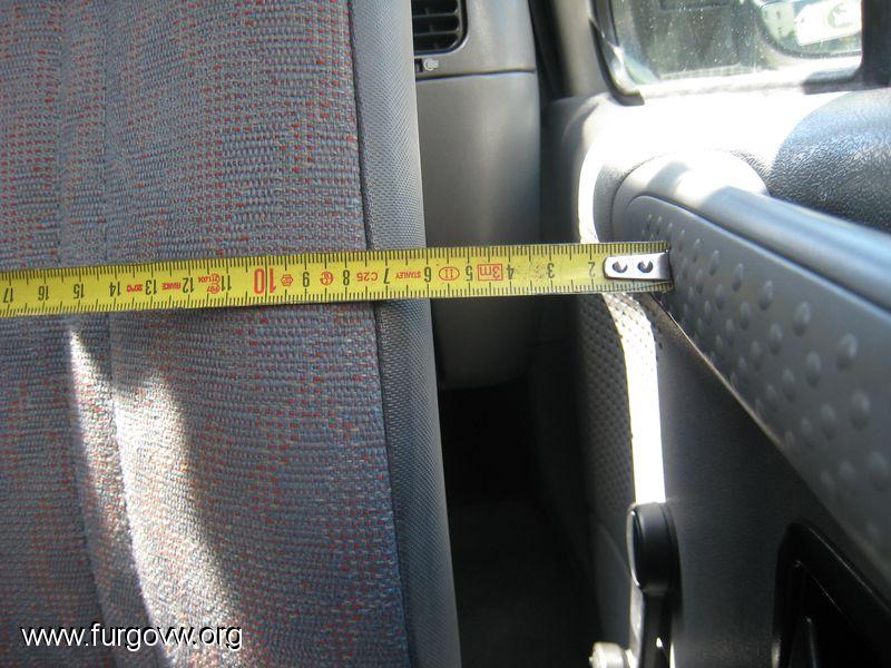

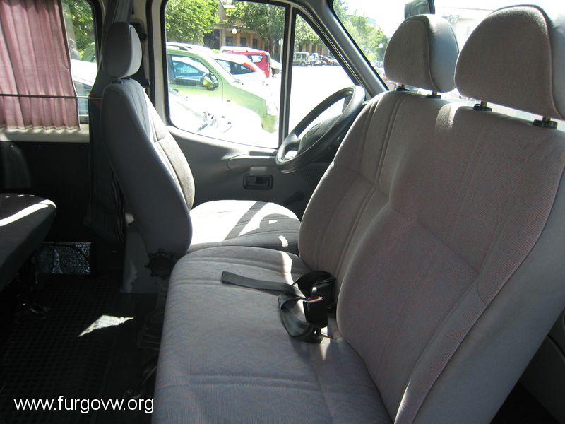

Cita de: caasimb en Junio 03, 2012, 20:40:24 pm
necesitaría saber con el asiento vuelto cuanto espacio queda asta la puerta para poder calcular a que medida tengo que hacer el segundo carril para hacer el desplazamiento y que los asiento queden totalmente pegados a la puerta .
si no es mucho pedir ¿me podrías decir cuanto espacio queda del asiento vuelto a la puerta?
No es mucho pedir.
Aquí tienes la medida:
Como ves quedan justo 6 centímetros.

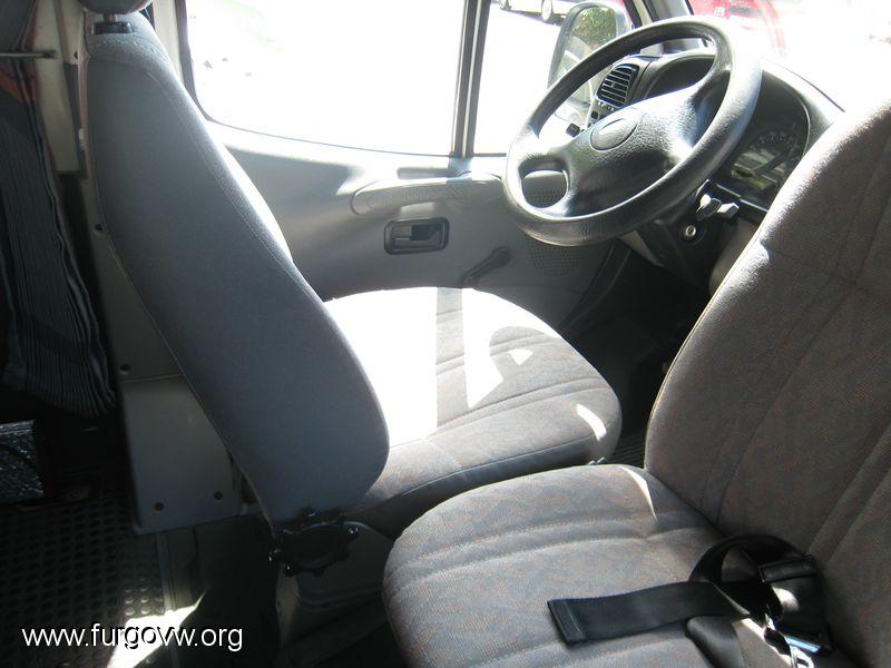

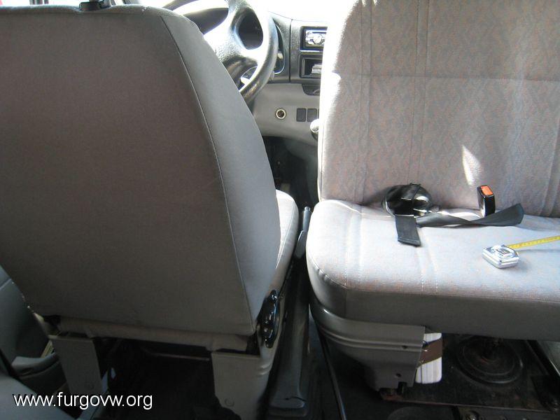

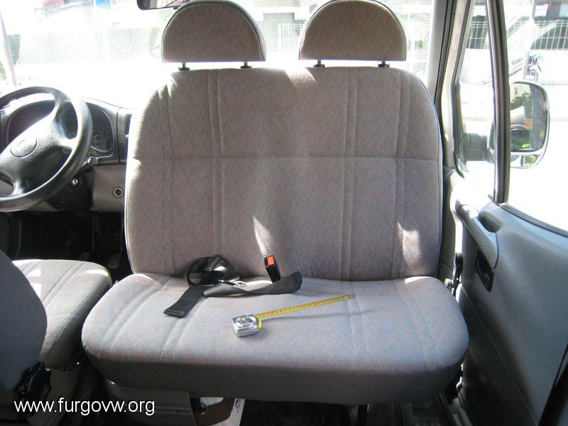

El espacio para el asiento del conductor queda bastante justo para conseguir la configuración que quieres. Estorba el volante y el freno de mano...   Pero el ingenio humano no tiene  límite... .malabares
Yo también suelo quitar los asientos traseros cuando viajamos dos y el espacio que queda es enorme.

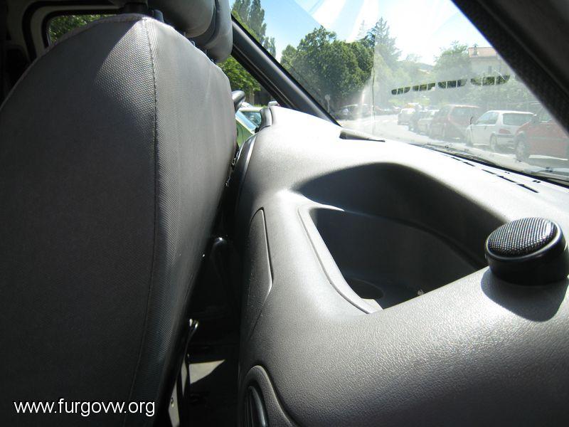

Ya que he bajado a medirte el hueco, te pongo más fotos para que veas el espacio que queda.

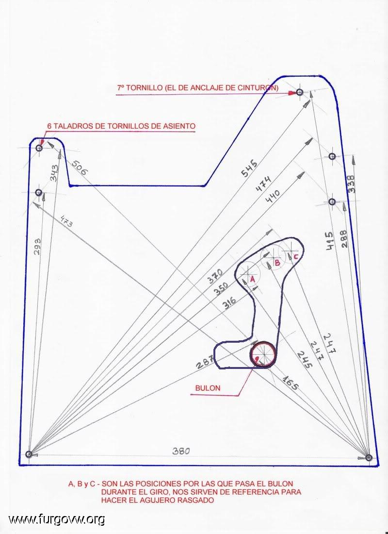

Otra cosa: para desplazar el asiento una vez girado también puede valer con rasgar la placa de este otro modo:
Venga... a seguir dándole vueltas a la pelota .malabares

Para lo del asiento del conductor creo que lo tengo ya casi liado el concepto , cuando tenga un ratito haré pruebas pero la idea es poner un juego de carriles deslizantes ( de otro asiento viejo ) debajo de los originales pero a 90º  y debajo de este la base giratoria con lo cual me debería de dejar desplazarlo en todas direcciones mientras hago el giro y una vez echo ajustarloa la posición exacta que quiero .
