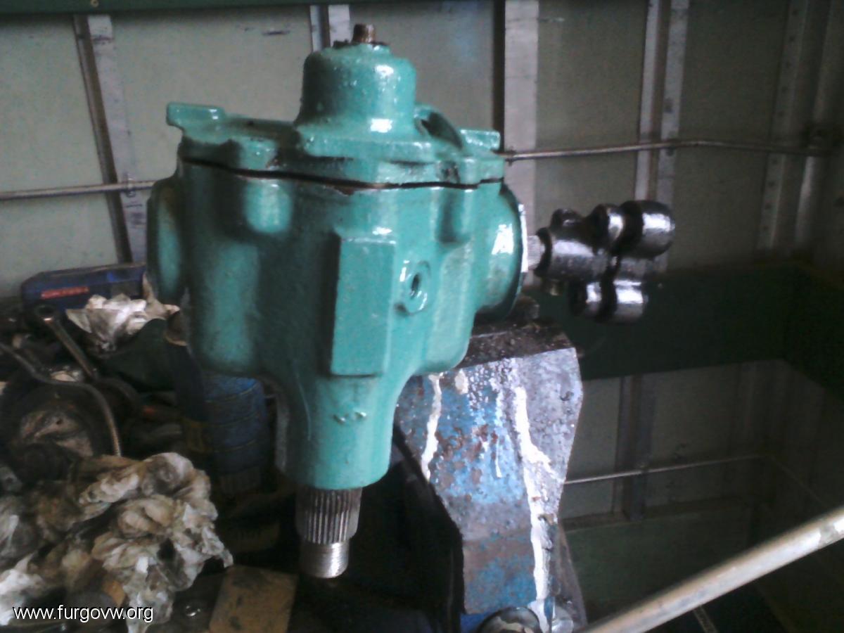

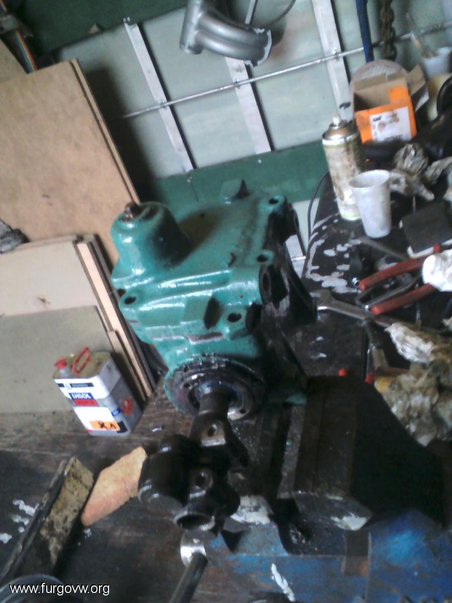

aki en oviedo no para de llover y no puedo hacer casi nada,
acave de hacer la caja de direccion,
me costo un poco colocar la bolas de acero pero lo logre  .palmas .palmas
aver si mañana sigo con el motor.

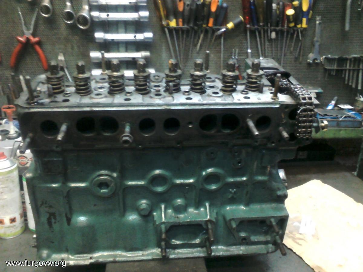

hoy me salio curro y no pude hacer gran cosa.

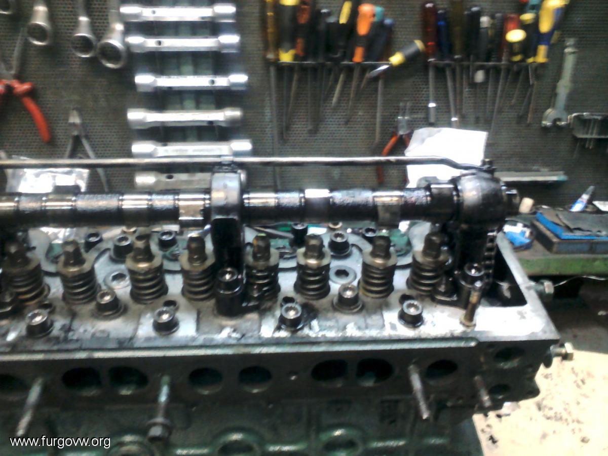

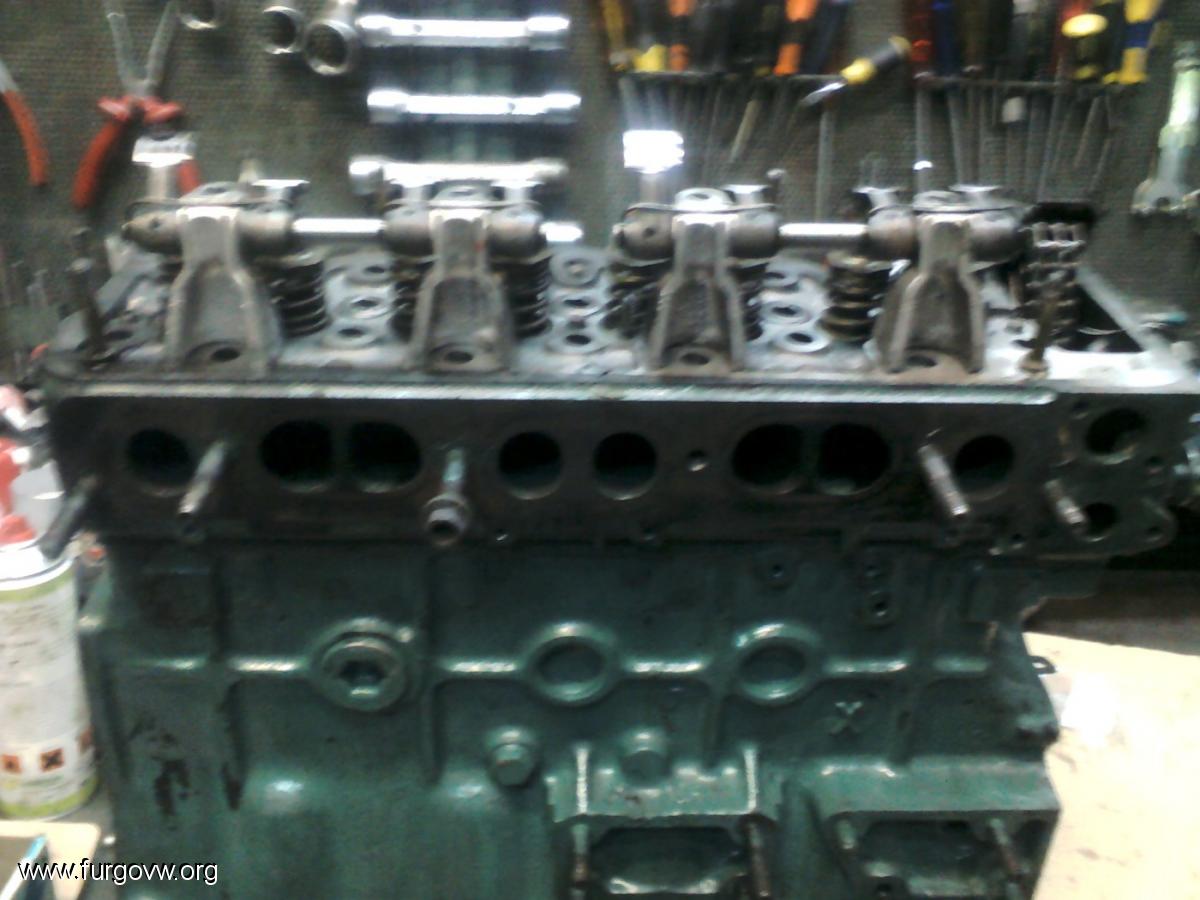

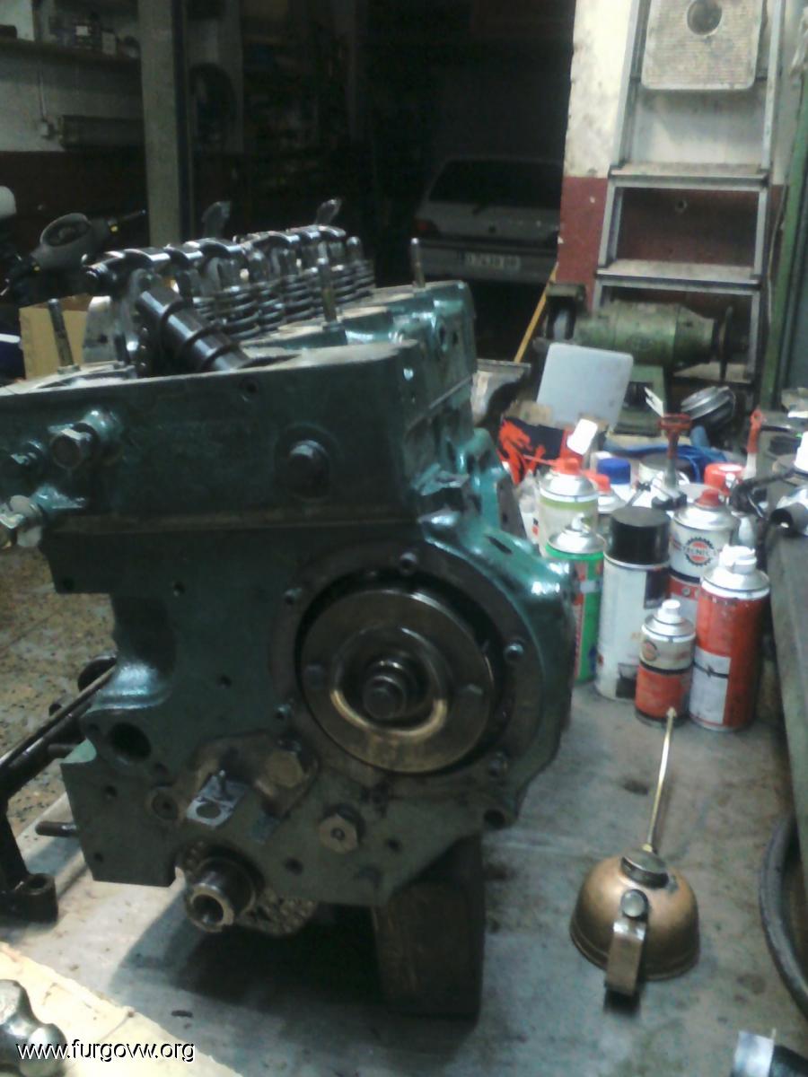

coloque la culata ,apretarla
colocar la cadena.....
y mañana dan peor tiempo en asturias  .lengua2 .lengua2 .lengua2
hasta  el lunes no puedo hacer mas.
aqui dejo unas  .fotografo .fotografo
INNOVANS
Hasta el lunes nada... .nono   jeje
Tengo ganas de ver como humea esa maquina!

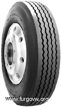

Yo anduve unas vacaciones con una 406 D pero con motor cambiado ( 6 cilindros ), frenos oleo-neumáticos y caja de 4 v, y la furgo iba tranquilamente en carretera a 110-120.  Llevaba detrás ruedas gemelas grandes. ( Hankook, Maxivantage F19 - 6.00 R 16 LT )
http://www.ityre.com/en/tyres/catalog/hankook/size/16602/
El consumo no llegó a pasar de los 12 litros a los 100 km.
