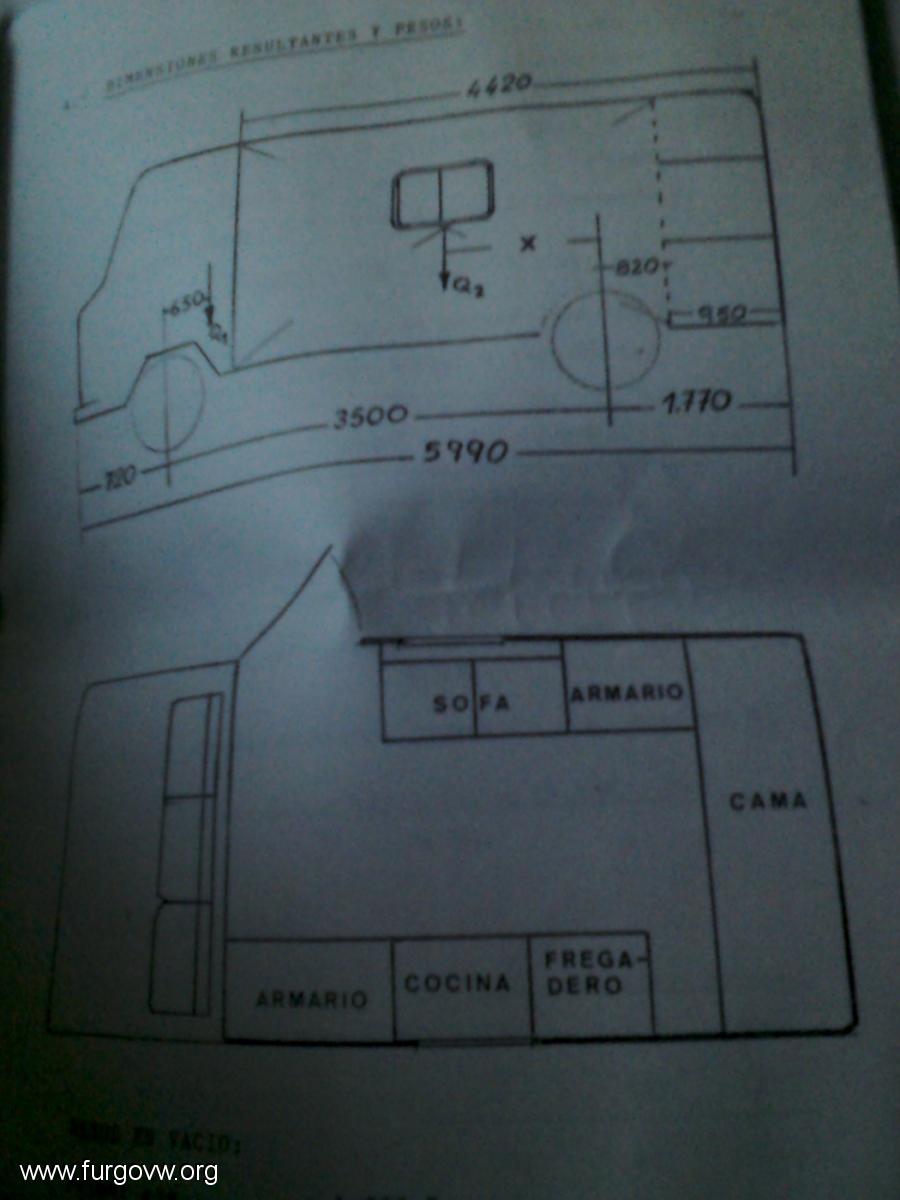

estos son algunos de los papeles homologados
se homologo en el 92
los croquis  estan echos a mano y los informes a maquina de escribir....
asi que igual ago el invento  de la paronamica en el techo
y cuando me pregunten .malabares .malabares,ya estaba asi y desde luego nada de enseñarles estos papeles por que la distribucion va aser distinto,
solo se puede enseñar la acreditacion de furgoneta a veiculo vivienda ;D ;D ;D
que opinais?

Que de eso no tienen registro ni de coña en la ITV. Te haces otro a maquina de escribir t elo pones al gusto!o le cambias lo croquis... 92 la gente estaba en la expo nadie se acordaba de la itv´s

aki os dejo algunos de los permisos,reformas,que hicieron los antiguos dueños a la furgoneta.
como vereis esta escrito a maquina y los dibujos a mano.
a si que yo creo que como dice salko no deven tener en la itv nada sobre esta furgo,aparte abrieron otra itv nueva y voy a ir alli para asegurarme.
yo creo que voy a poder hacer lo del techo,depositos de agua en la parte de abajo de la furgo,las puertas de atras partidas en dos  etc.....
tambien ,mirando los lapeles observo que no solo puedo remolcar un remolque de 750 kg,sino que puedo hata 5600kg
no lo sabia .meparto .meparto.
que opinais
un saludo

la instalacion del gas casi te la dan en una servilleta del bar.... Creo que no tendras pegas!
SERGIO407
Oye, lo primero, me quedo sin palabras con tu proyecto, Que buenos los documentos, me encantar ver informes antiguos y flipar de como se hacian antes. Por cierto que mirando los papeles por lo que yo entiendo no puedes remolcar 5600kg sino 2100kg que sale de tus 5600kg de mma del conjunto menos 3500kg de tu furgo =2100kg de remolque mas lo que en el lleves.
