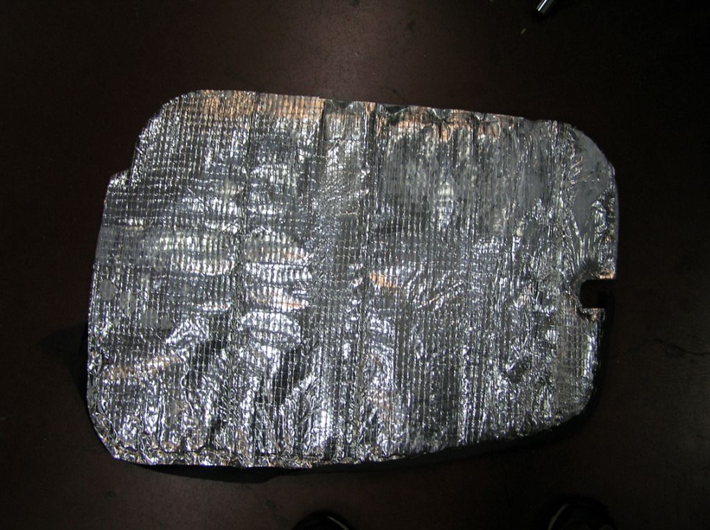

Empiezo por los oscurecedores isotérmicos.
Alguien muy majo de este foro contó lo de comprar un rollo de aislante isotérmico para tejados de 7 capas del Leroy Merlín. A nosostros no nos quedaba otra ya que no existen juegos para la Peugeut Bepper e intentar adaptar los de una Caddy por ejemplo, no valía para nada.
Pues nos los fabricamos.
El rollo de 10 metros cuadrados nos costó 69, 95 euros ( hace tres semanas ). Nos ha sobrado la mitad o algo más. Por internet en roulot son 27 euros el metro de aislante térmico multicapa.
Aquí véis las 7 capas en cuestión. No son de tela por fuera como los convencionales para furgo, pero cumplen perfectamente su función.
Lo siguiente, hacerse patrones de todas las ventanas con papel.
Marcamos con un rotulador sobre el aislante y se corta perfectamente  la forma de las ventanas, añadiendo eso sí, un margen de unos 2 cm en casi todo el borde , excepto allí donde hay elementos complicados de cubrir como las pinzas de las ventanas traseras o los tiradores de las puertas.
Ahora nos echan una mano los padres jubilados que se dedicaban a la confección y nos fabrican un rollo de vivo de tela de tactel con el que cerraremos los bordes. Lo ideal es coserlo, pero las 7 capas se cargan las agujas de la máquina de coser, asi que lo grapamos, quedando  el acabado perfecto.
Siguiente paso, fijar los oscurecedores. Compramos ventosas ( colgador ventosa acero 35 mm ) y ojetes de latón+ ojetero de 8,4 mm en el Leroy Merlín. Gastamos 28,10 euros. ( son 36 ventosas en total ). De nuevo por internet nos ponemos en más de 50 euros entre ventosas y ojales y gastos de envío.
