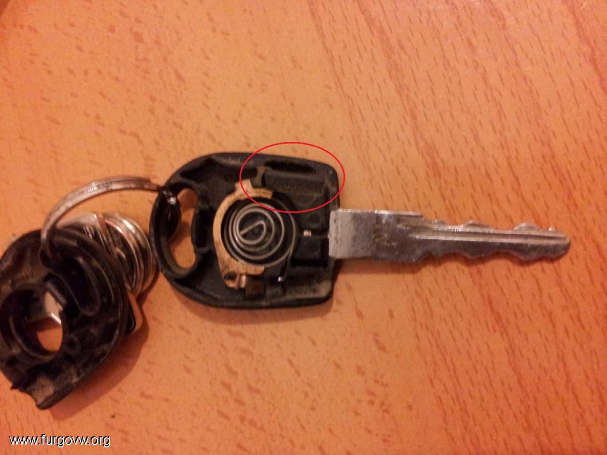

Me quedaba el último paso, poner la llave en marcha. Para ello, si tenéis inmovilizador en la bomba, hay que reprogramar un transponder unos 50€ y duplicar el espadín.
Mi llave era esta:
Y pedí estos espadines porque en el pedido del cierre elegí los mandos V051:

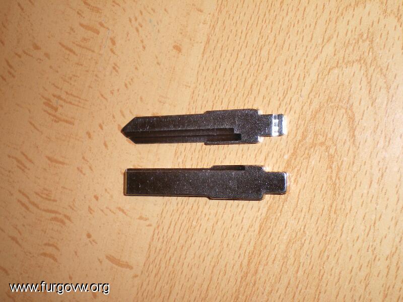

Abajo el espadín que viene con las llaves (aunque en la web pone que no trae), arribar uno de los que pedí yo aparte:

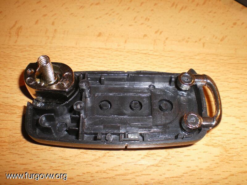

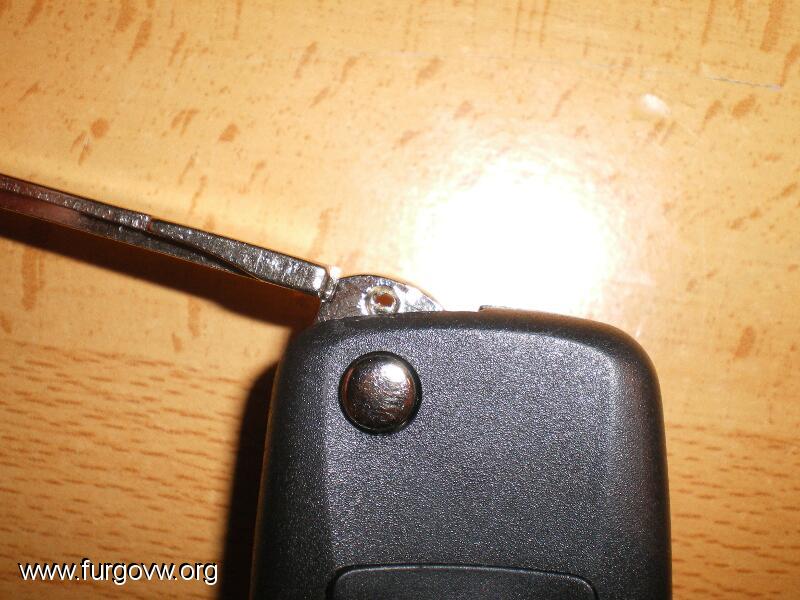

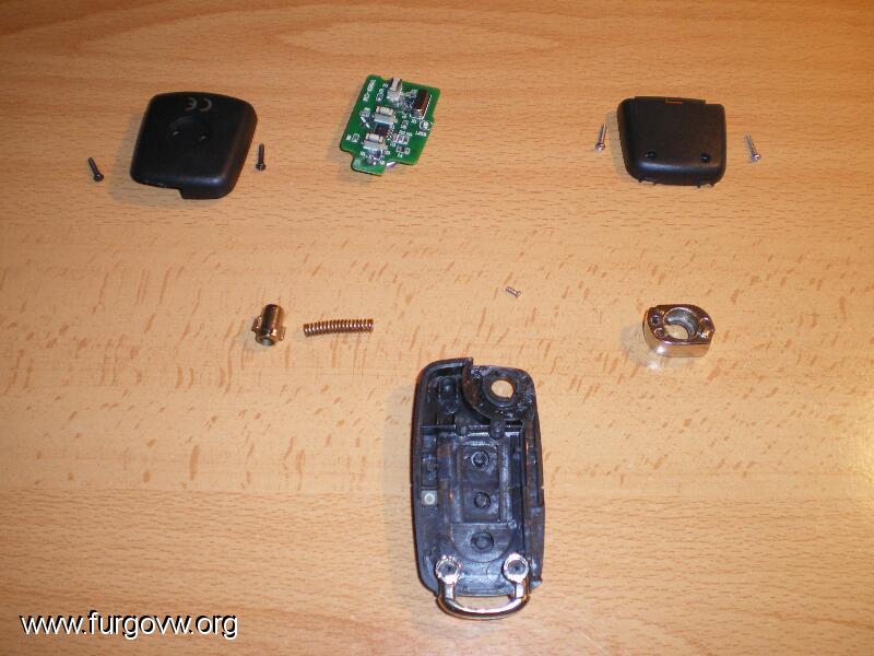

Para cambiar el espadín hay que desmontar el mando entero, parece que se puede hacer sin desmontar pero no, yo lo he intentado y me he cargado un tornillo...

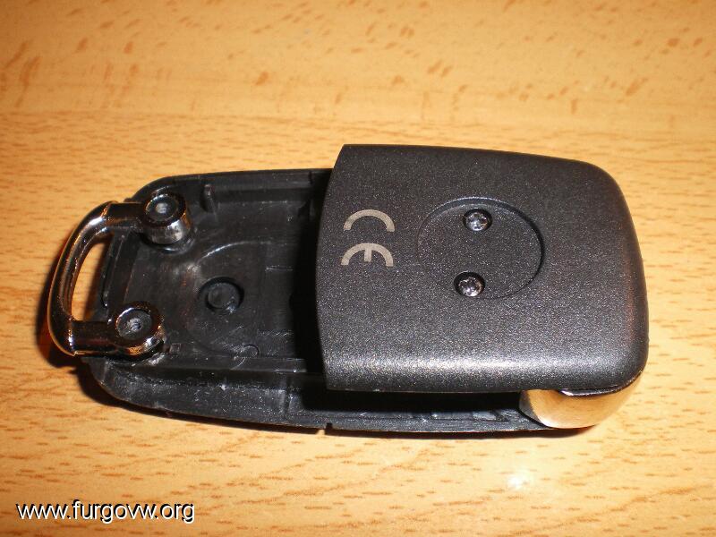

Para desmontar, soltar los dos tornillos traseros y quitar la tapa:

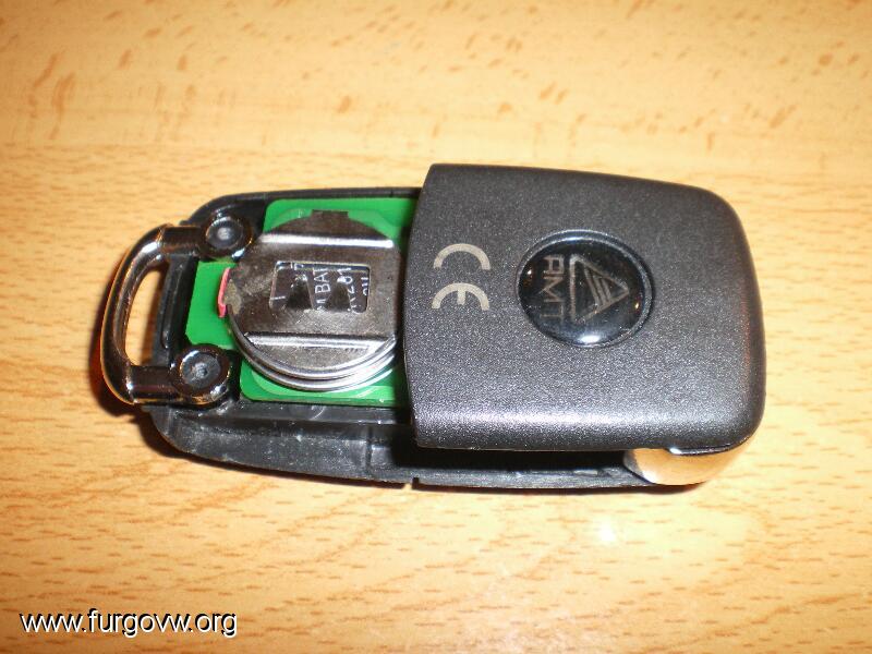

Sacar el circuito y quitar la pegatina de AMT (aquí me he pasado un rato hasta darme cuenta que detrás había unos tornillos):

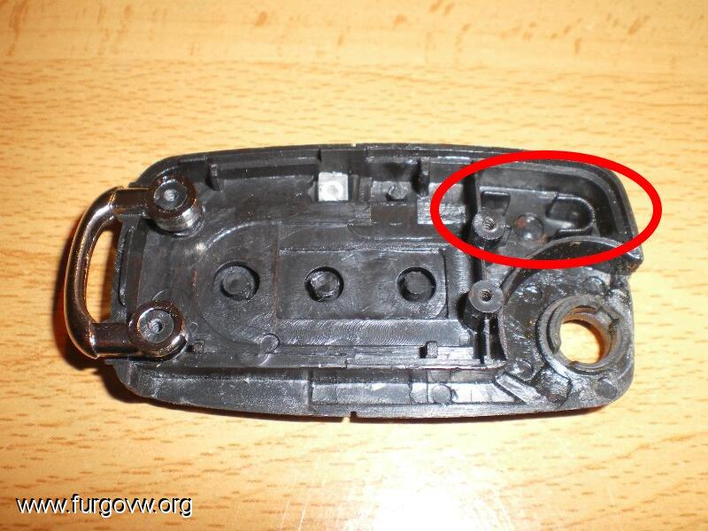

Quitar los tornillos y con cuidado quitar la tapa, como tiene un muelle a torsión para el espadín, hay que girar dos vueltas la tapa para que no salte el muelle:
Ya está todo el mando desmontado:
Colcar el transponder aquí:

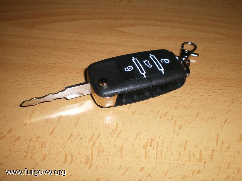

Colocar el nuevo espadín, ahora con la llave desmontada se acede muy bien a los tornillos del espadín, y vuelta a monta:
En el kit vienen dos mandos pero no quería dejarme casi 120€ en llaves cuando  el cierre más los elevalunas me ha costado 145€...por lo que un mando se queda de repuesto por si es me falla.
