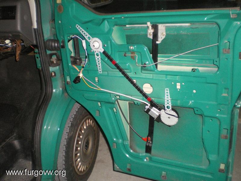

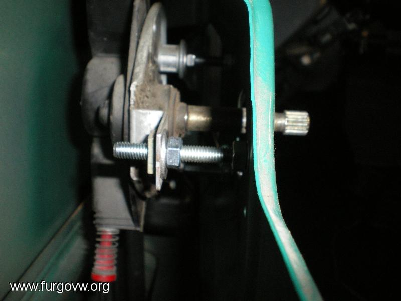

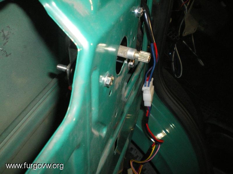

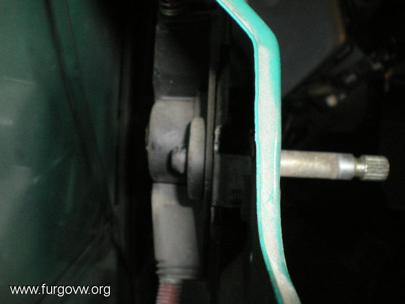

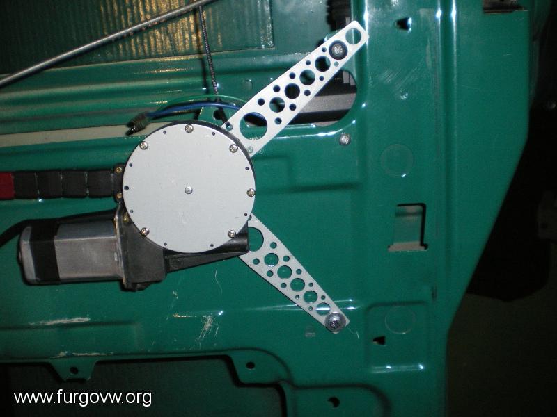

Bueno aquí tengo unas fotos de como he retrasado el mecanismo, he utilicado tornillos de 50 mm de largo:
Posición original:
Nueva posición:
La posición de los elevalunas, todavía sin atornillar:

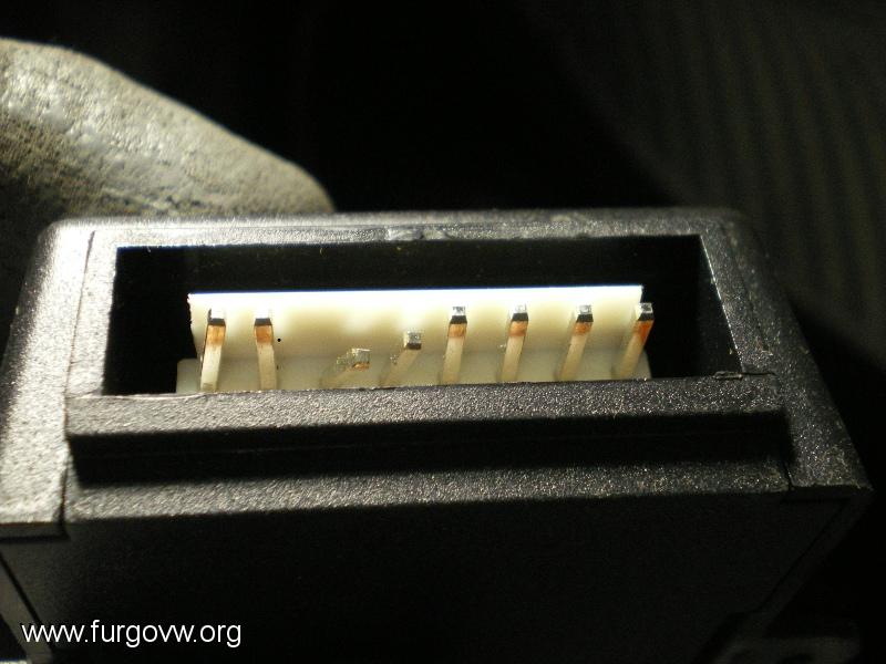

Lo del cierre espero que no sea por esto, pero la centralita me llego así:
Le he enderezado los pines y el conector entra bien pero me queda la duda si funcionará bien.

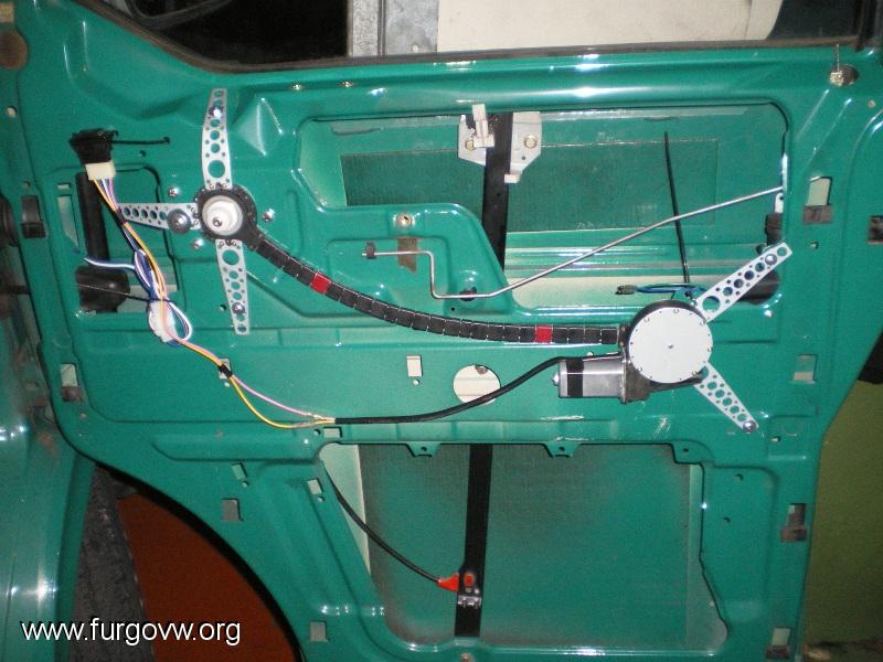

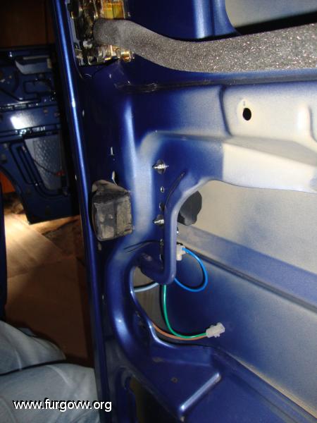

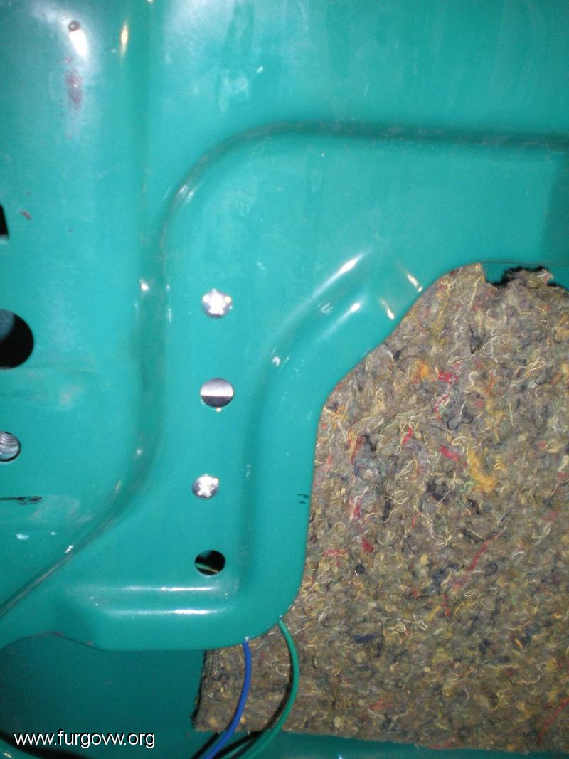

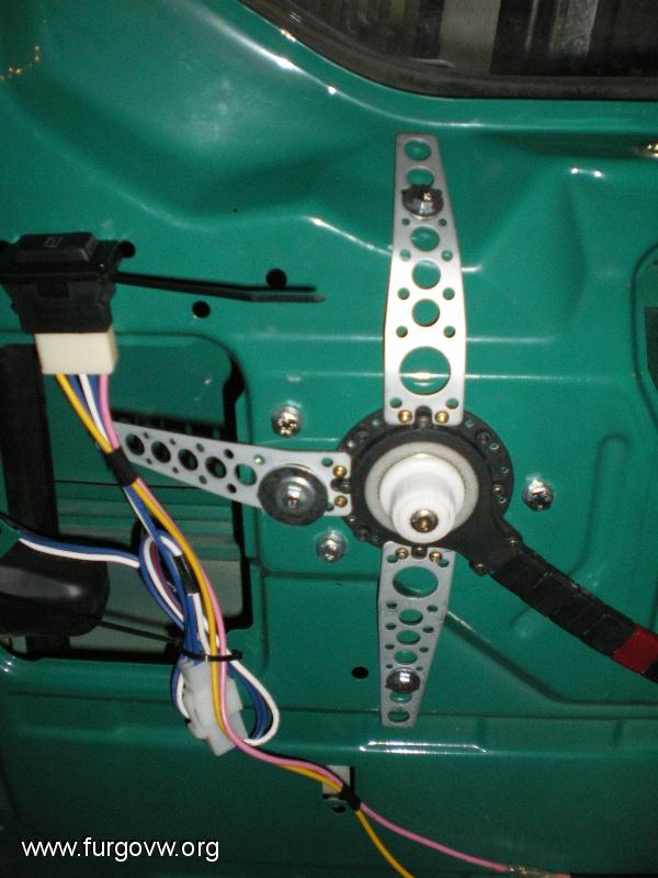

Al final los motores de los elevalunas los he colocado así:
Ayer salí a la calle con la furgo cuando estaba lloviendo, comprobé que entra muchísima agua dentro de la puerta y casualidad pasaba donde pensaba poner los motores, por lo que aunque tendré que arreglarlo he preferido colocar los motores en un punto más "seguro". He tenido que poner y quitar el panel de la puerta unas cuantas veces para que el mecanismo no molestará...

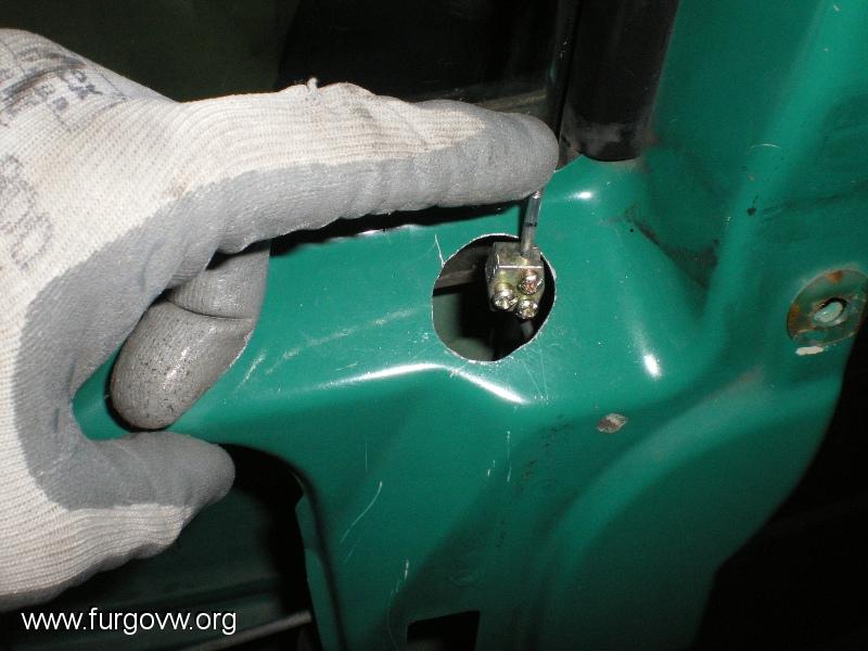

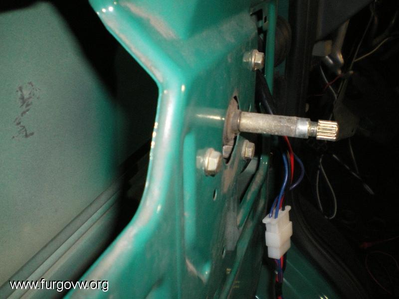

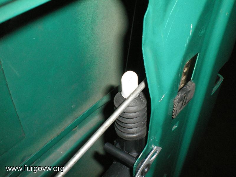

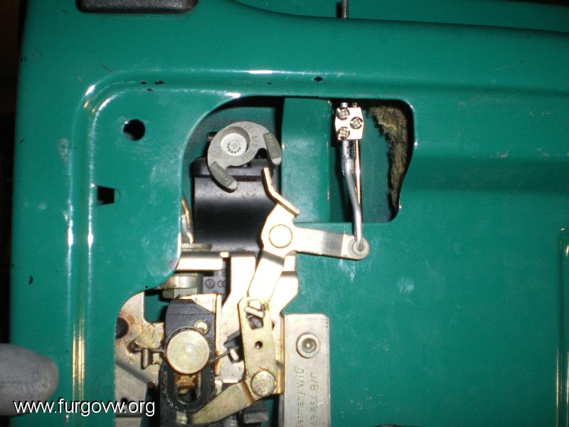

Respecto al cierre esta es la posición del actuador en las puertas delanteras:
Le he tenido que ampliar el agujero del pestillo:
Y en la corredera:
No he tenido tiempo para más pero ya sacaré unas fotos de la varilla con sus medidas.
