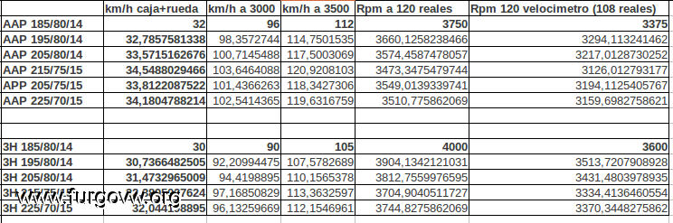

por si sirve de ayuda dejo una imagen con desarrollos calculados con excel en base a cajas 3h y aap y a diferentes medidas de ruedas
si alguien quiere una caja con saber los km/1000 vueltas de la caja en la marcha más larga es suficiente para calcular lo demás
