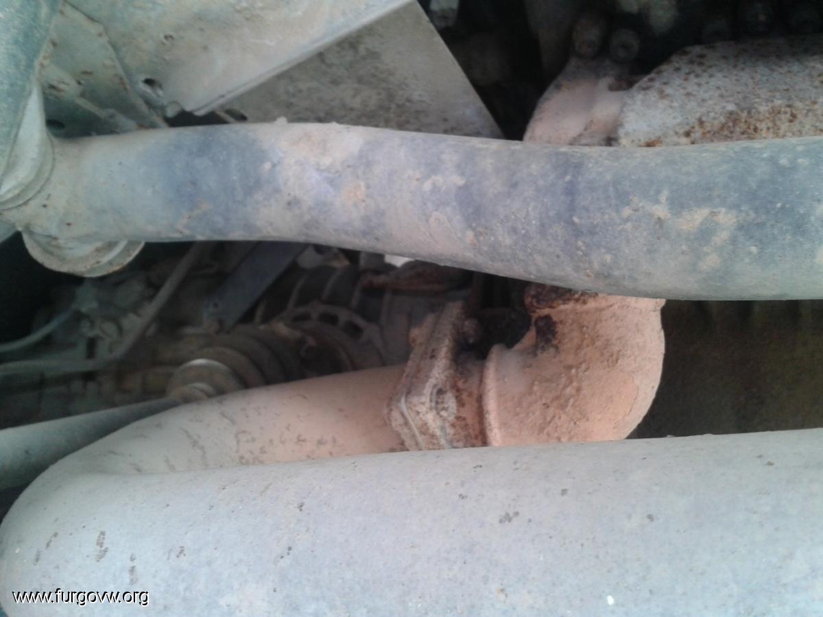

Os cuento, me compre un adaptador para poder dejar fijo el aire entrando y yo poder moverme libremente en busca de las fugas.
Así que para ayudarme coloque un trozo de papel higiénico (que pesa poquito) en las posibles salidas. Coloco el cilindro 1 en posición de compresión y observo:
Aire por la admisión: el papel no se mueve, bien!
Aire por el escape: el papel no se mueve, bien!
Aire por el radiador: el agua no se mueve, bien!
Aire por la varilla: el papel no se mueve, bien!
Ademas al meter el aire, éste es capaz de empujarme el pistón hacia abajo, por lo que pienso que de segmentos estaba bastante bien.
Como el aire seguía entrando y en vista que no sale por ningún lado me mosqueo, miro por la junta de la culata y nada perdidas en la propia manguera y adaptadores, nada. Entonces? Por donde se me esta fugando el aire??? Pues tras horas de mirar por aquí y por allá, me da por poner el dedo en agujero de la varilla del aceite y quitarlo y noto un cambio de sonido y zas! efectivamente se me va por ahí pero es muy poquito tan poco que es incapaz de moverme un trocito de papel que tengo apoyado sobre el agujero de la varilla.
Es normal o debería salir un chorro de aire por ahí si se tratara de segmentos porque para faltarle la mitad de compresión al coche esperaba una fuga mayor. Aún así lo tapono con el dedo y sigue entrando aire no alcanza un equilibrio. Me estoy volviendo loco o esto es así.
Ocurre exactamente lo mismo en todos los cilindros.
No se si tendrá algo que ver pero el coche me arranca al toque y no consume nada de aceite.
