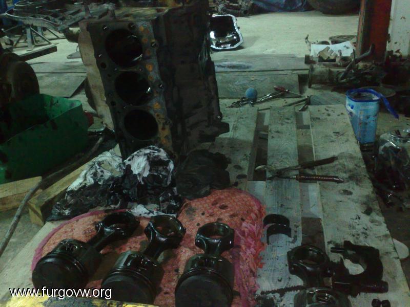

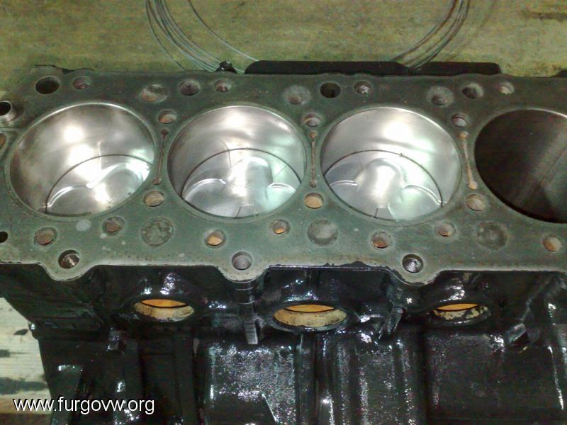

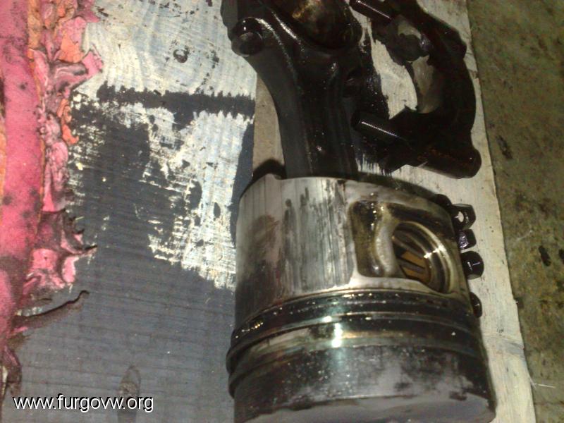

manolo4x4
la zona que se ve en la parte mas arriba de la camisa con color mas grisaceo es el escalon que te decimos, es la parte del recorrido del piston hasta donde llega el primer segmento, el de compresion, esa parte de la camisa puesto que no llega a tener el roce del segmento tiene mucho menos desgaste que el resto del recorrido del piston en el que si tiene mucho desgaste por el roce de segmentos contra la pared de la camisa, ese escalon te esta diciendo la cantidad de km y trabajo realizado por ese motor,
asi quedo el mio con el bruñido
y asi me lo encontre al abrirlo
hasta esto tenia y como tenia la medida standar le puse un piston del otro motor, un saludo y palante
