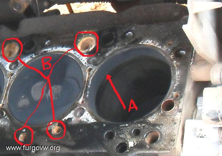

He mirado la foto tuya   michubichi  y te he marcado en rojo donde pone A, donde está el escalón.  Los círculos  B  son
depósitos de óxido por haber usado agua en vez de anticongelante ..... joer, joer,  el agua cierra con el óxido que crea
la fundición del bloque los tubos labrados por donde circula, y hace que a la larga el motor refrigere peor, entre otras cosas.   Siempre anticongelante, aunque sea el del 10% de glicol  marca carrefour.

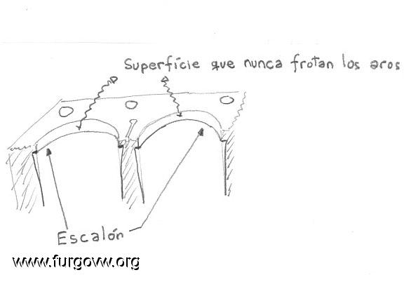

Aquí te pongo la explicación de como se come los aros la camisa, y por eso aparece el escalón, porque el pistón si que
sube más (hasta el plano del bloque), pero los aros no que son los que rascan la camisa. Por eso esa zona superior
queda casi como a medida de origen (tb se desgata pero menos), esta zona líjala de carbonilla y verás pasando la uña de abajo a arriba de la camisa como se te traba la uña ahí.  Los aros desgastan más la camisa hay arriba que abajo, porque ahí está mucho más caliente la camisa que abajo, por eso un motor gastado, la camisa ya no es cilíndrica, sino
algo cónica, de mayor diámetro justo ahí, en el escalón
Así a ojo en tu motor no se aprecia bien ese escalón, ni tampoco olgura pistón-camisa, igual sólo es problema de
segmentos desgastados, y con cambio de segmentos y bruñir, lo dejas para 200.000km más.
