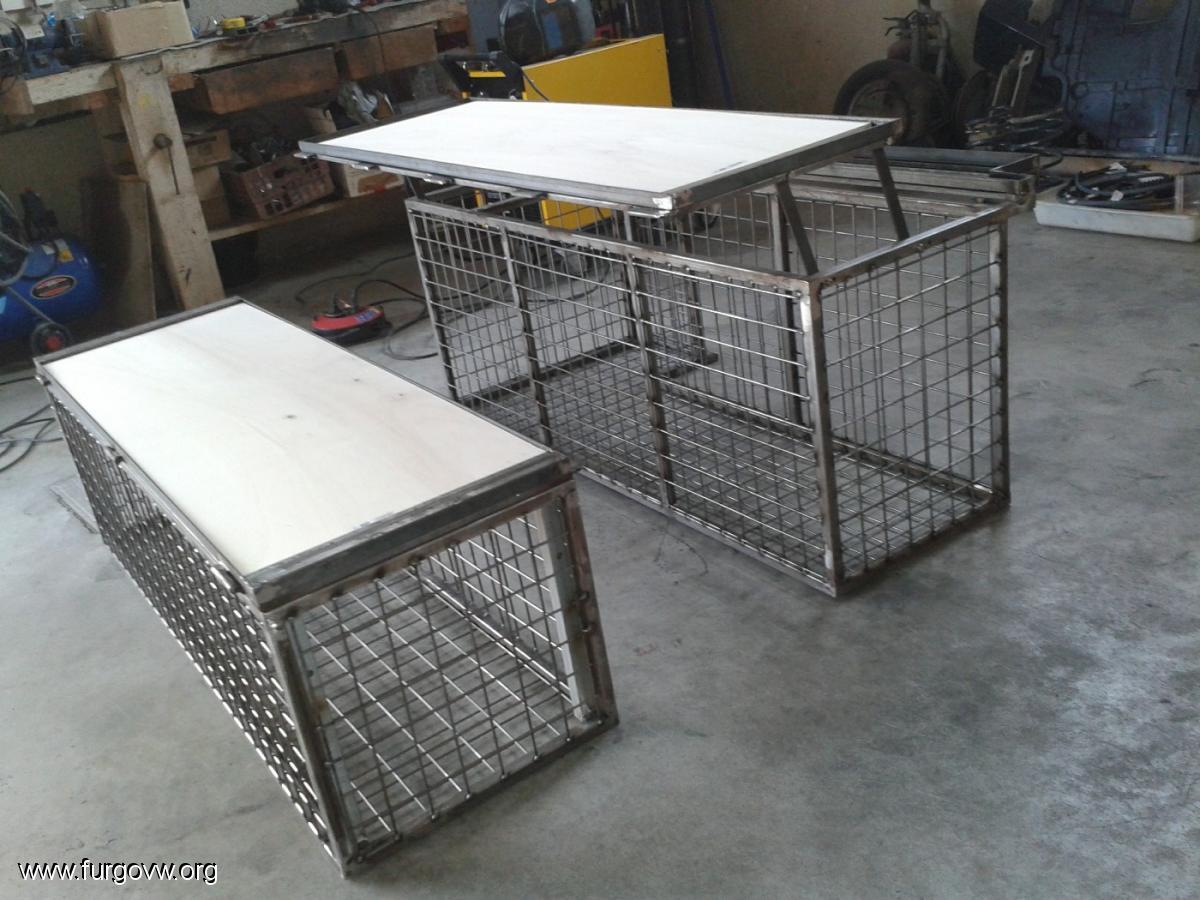

Buenas compañeros, aqui os dejo un par de fotos con los avances de mi furgo, una camperización sencilla, de quita y pon. A modo de poder usar la furgoneta para varias cosas y no tenerla hipotecada sólo como camper.
Está en proceso de montaje, en breve espero poder más avances.
Espero que os gusten. Un saludo!

Gracias por los comentarios. Os dejo la foto de los avances de esta tarde. Un saludo.

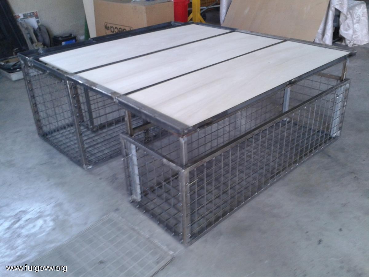

Una pregunta que material es el que estas utilizando !?!?
Titot
Es acero, hierro vaya, se podria haber hecho en aluminio por el tema de pesos, pero no esta la cosa como para ir invirtiendo demasiado.
La idea es cerrarlo con rejado, y madera por encima para que no se pase demasiado de peso. tengo la intención de que sea de quita y pon.

Titot
Cuadradillo de 20 y rutilo si. Creo que con eso queda suficientemente fuerte, es mas creo que se podrian reducir secciones ahorrando peso.
Pero bueno, ya se sabe la primera es de prueba. (Aunque al final se quede como definitiva:) )

gracias, yo aun tengo la duda si aluminio (unido por escuadras y remaches) o en su defecto estuctura hecha con angular de 30

Titot
Yo el aluminio no te lo aconsejo, en un par de dias tienes todos los remaches flojos.

y un armazon de cuadradillo o angular y "el somier"  con barras de aluminio

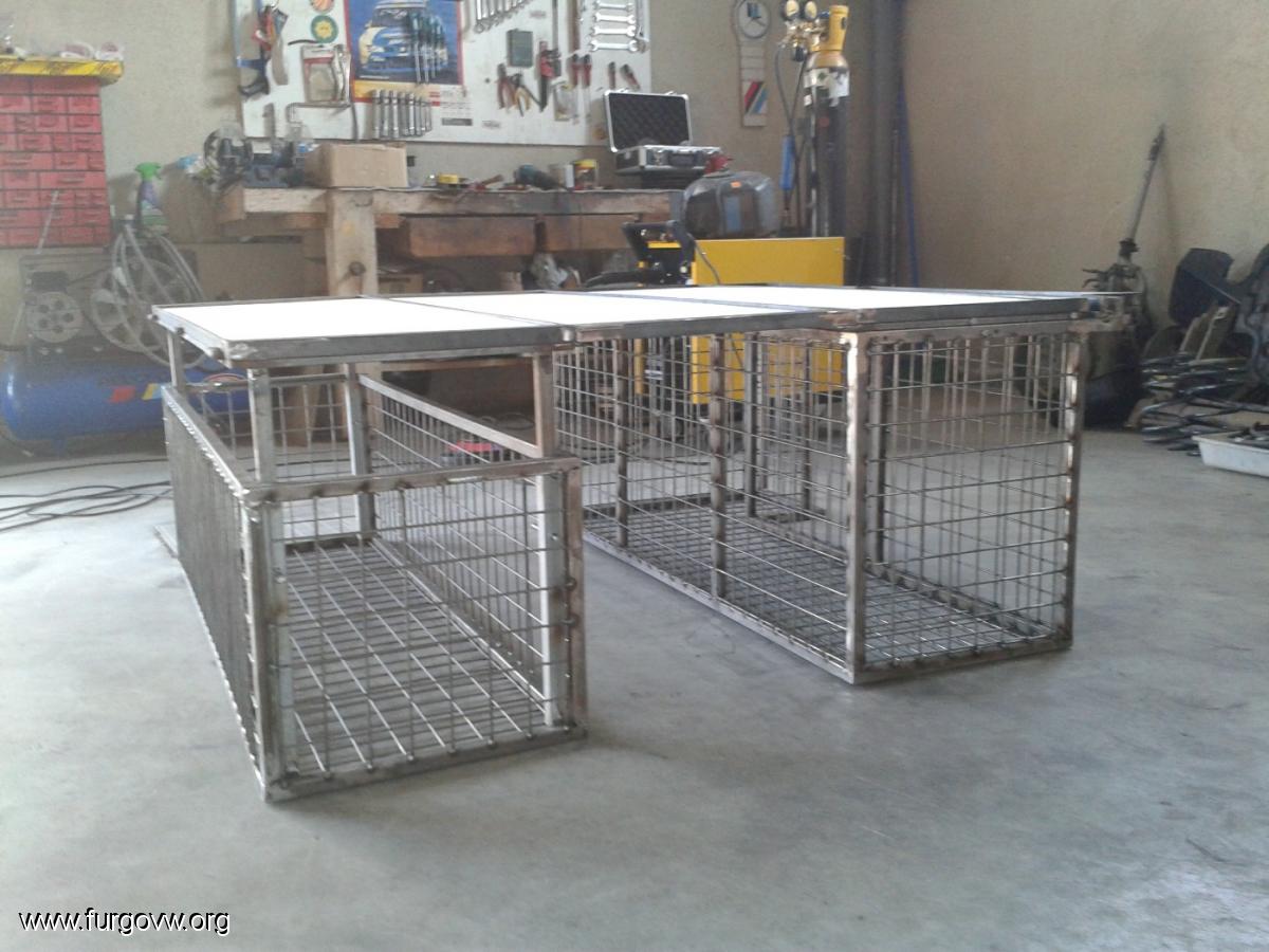

Bueno aqui os dejo unas nuevas fotos. A ver que opinais.
