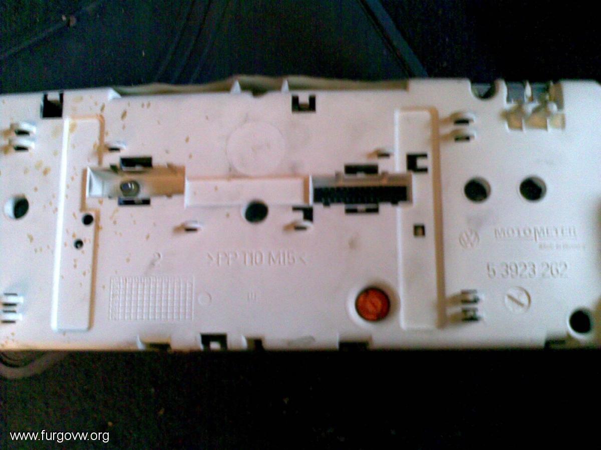

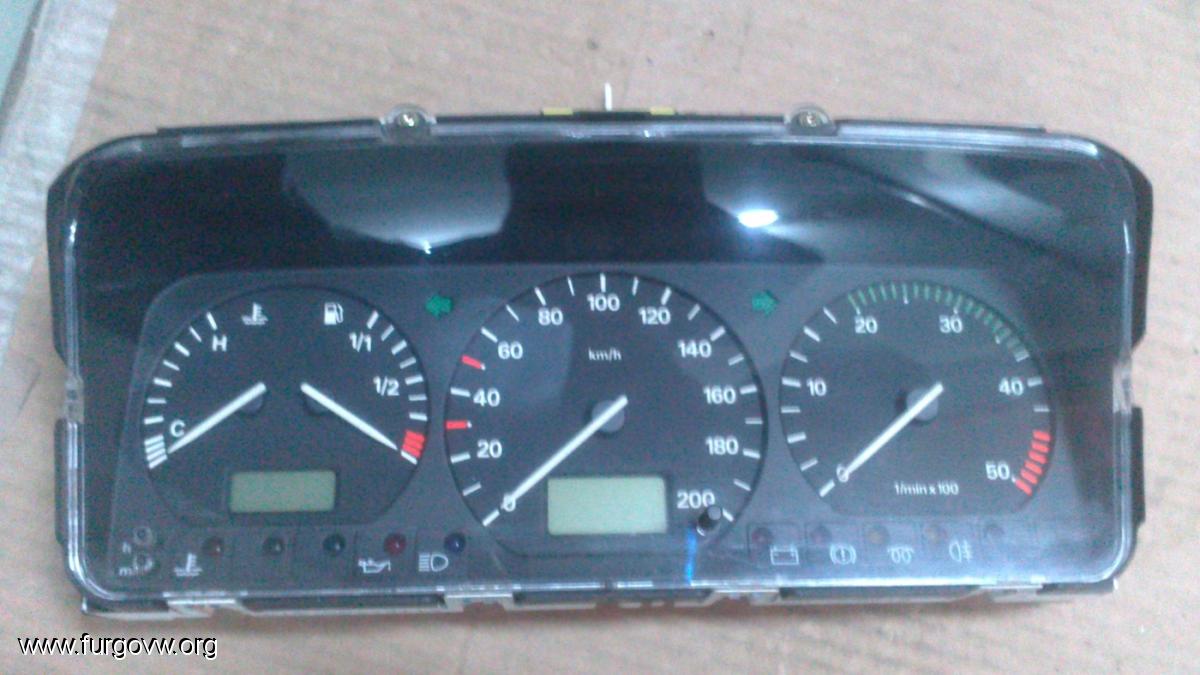

A ver, si tienes el cuadro de segunda serie (el de esta foto):

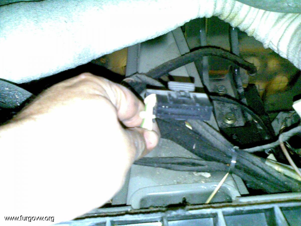

únicamente lleva un conector de 28 pines en la parte central, el de esta foto:
que se corresponde con este conector de color negro:
Si tienes algún cable suelto comprueba si ha podido soltarse del conector del cuadro (ese de color negro de la última foto), comprueba especialmente que tengas en su sitio los pines del cuenta revoluciones, que es el pin nº. 10, así como el de la temperatura del agua que es el pin número 23, el del cuenta  kilómetros, que es el pin nº 27,  y los de masa que son los pines nº. 3 y 5.

si, llevo ese cuadro, pero por la parte de la izquierda (con el cuadro visto por detras, como en tu foto, mientras el conector principal queda a la derecha) hay una conexion mas o lo parece porque tiene incluso la forma de pestaña donde clipan los conectores, en el de la foto no esta la conexion que yo digo...
Pero no es bien buen de pines, son soldaduras de estaño sin pines, como si fuersn las patas de algun componente soldado al otro lado de la placa.
El conector negro es el mismo que el del ejemplo que has puesto y el cable con terminal de.un pin, podria ser de algun aparato que hubo en su dia por ahi instalado, hay diversos agujeros por el salpicadero.
