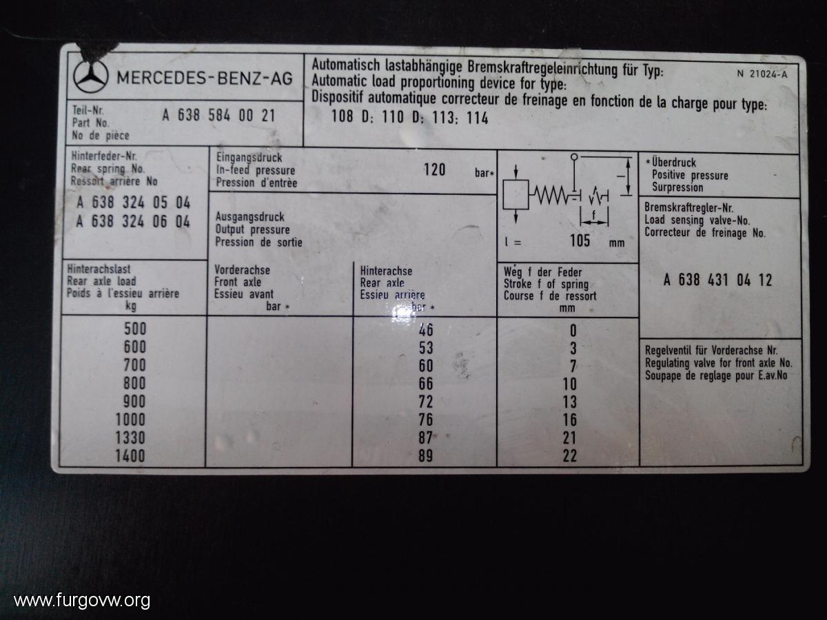

Si tiene ajuste. Va en la tapa lateral del paso de rueda y viene en mm de separación del muelle que lo mueve. A ver si le hago una foto.
Ves con la furgo cargada con bastante peso y que te hagan la prueba. El repartidor debería enviar mas fuerza a las pinzas traseras

De todas formas el regulador que lleva es ajustable con un tornillito y se puede jugar a dar más o menos presión... no lo he hecho nunca pero en los manuales ponen una carga conocida y ajustan el regulador hasta que con un manómetro marca el valor prefijado.... A ver quien es el guapo que se pone a montar lo de los manómetros..... Lo que si que he hecho hace poco, aprovechando que elevé la furgoneta es moverlo a mano y si que he notado que la primera sacudida me ha costado más que las otras... tal vez estaba un poro agarrotado.... quizás ese sea el problema de que frene poco de atrás!

JPSao
Hola de nuevo, ya encontre lo del ajuste del repartidor. aqui lo podeis ver segun carga losmm de separacion segun el esquema
Espero que os sirva.
