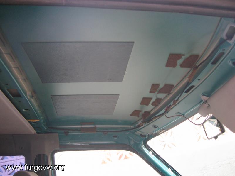

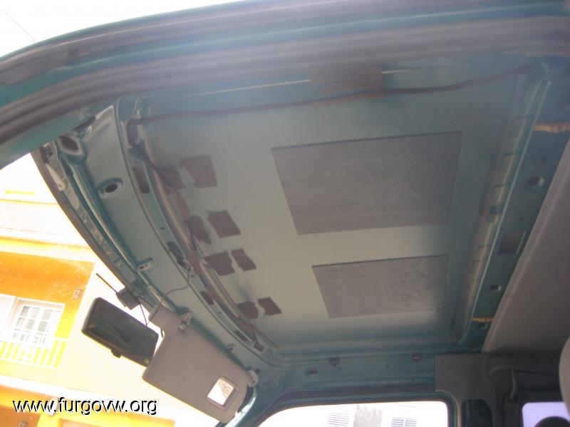

En fin, después de desatornillar y desmontar laterales y techo, quedó la furgo así:

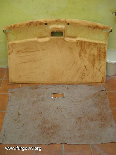

Y después de quitar la tela que ya colgaba y de raspar el foam pegado en la base, quedó así:
Ahora mi pregunta es: eso que se ve en la foto más oscuro es pegamento (o eso creo) con foam del viejo, y no tengo manera de quitarlo. Alguno me puede decir cómo hacerlo? creen que puedo re-tapizar encima de esto?,es decir, así como está ponerle ya la cola de contacto y la nueva tela?

No te preocupes por esas manchas, me imagino q son de cola seca...
Ligero lijado, y tapiza sin ningún tipo de miedo....
Sabes q la tela tienen que ser una tela especial para techos,... no? IMPORTANTE !! ... Lo mismo q la cola...
