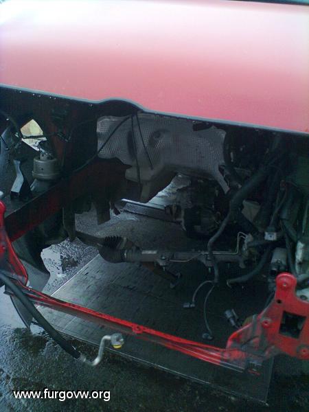

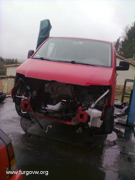

Las unicas fotos que tengo son las de la furgo si el motor  :'(
La bomba esta como todas, lo unico es que no tiene la pieza que cubre el volante motor y esta mas descubierta

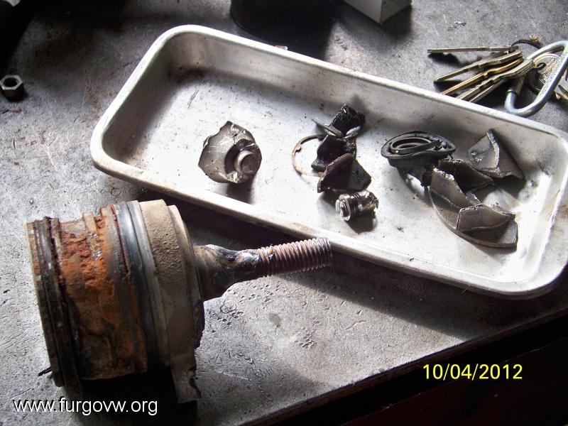

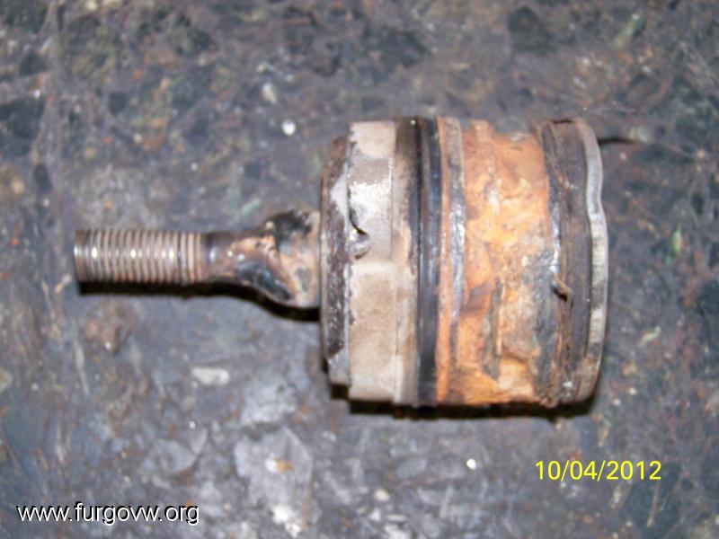

Bueno pues el motor ya esta soldando el lunes nos lo dan, os pongo unas fotos pa que veais como estaba la bomba:
Esta es la bomba y lo que hay en la bandeja es el resto jaja se rompio por la parte de atras
Es impresionante la cantidad de oxido que tenia, no entiendo como pudo sacar tanto oxido si solo tenia anticonjelante

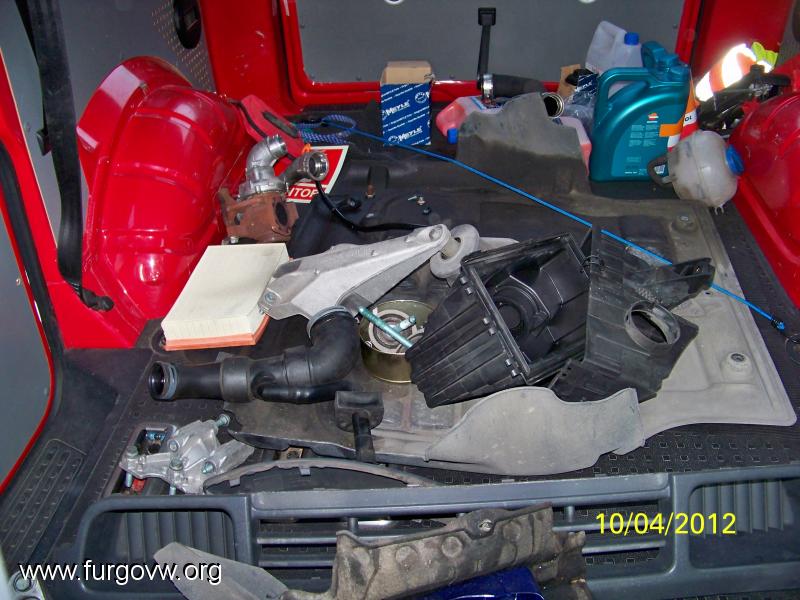

Eso es el maletero lleno de partes del motor, esperemos que no sobre ninguna .meparto

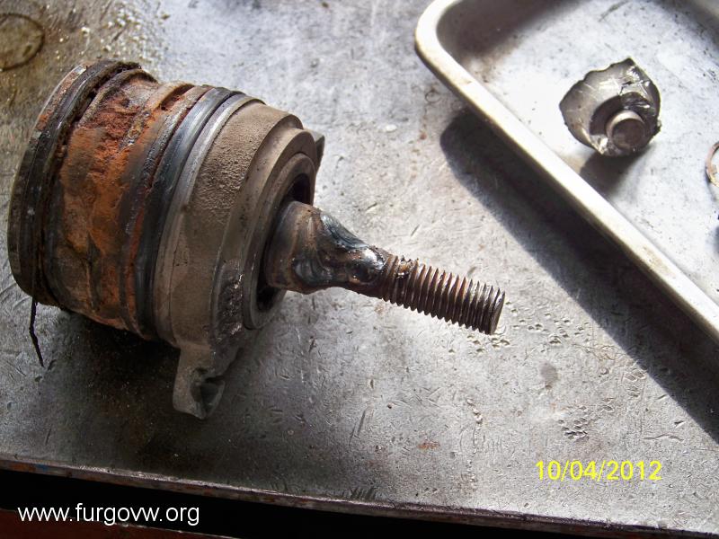

Otra de la bomba con el esparrago que le tuvieron que soldar por que el otro se rompió al tirara

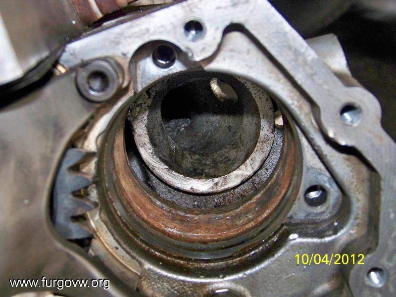

El hueco donde va alojada en el motor, que no se aprecia muy bien preo las ranuras estaban taponadas de oxido

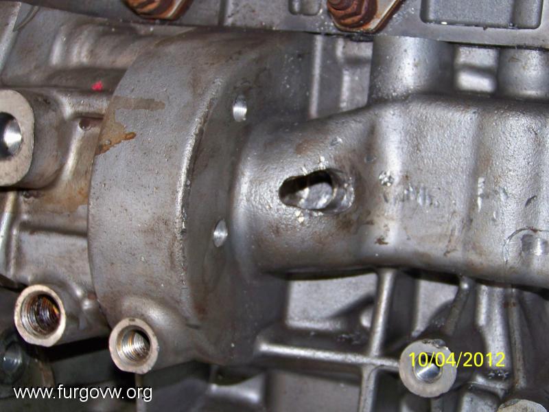

Y estos son los tres agujeros que tubieron que hacer pa darle golpes por detras y los que tienen que soldar, la verda no parece una zona muy conflictiva pa soldar, no creo que haya ningun problema
Con la cantida de oxido no me extraña que no la pudieramos sacar nosotros, haber si el lunes llevo la camara y pongo fotos del resultao
