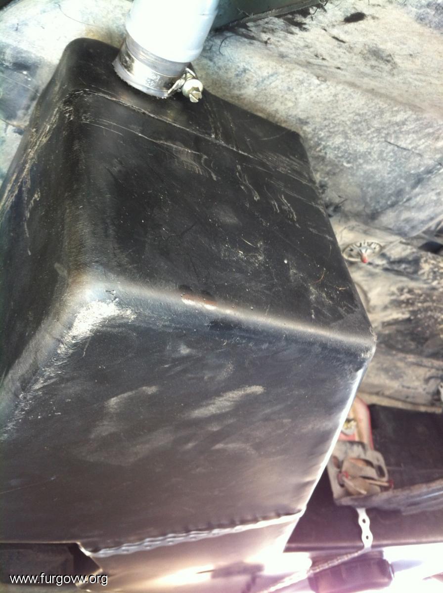

La conexion del deposito con el llenado lleva un sifón para evitar olores. Hemos cortado el plastico para registro y limpieza, pero habrá que cubrirlo para que no entre agua con lluvia.
El tubo es de 32 y fijado con abrazadera metálica.

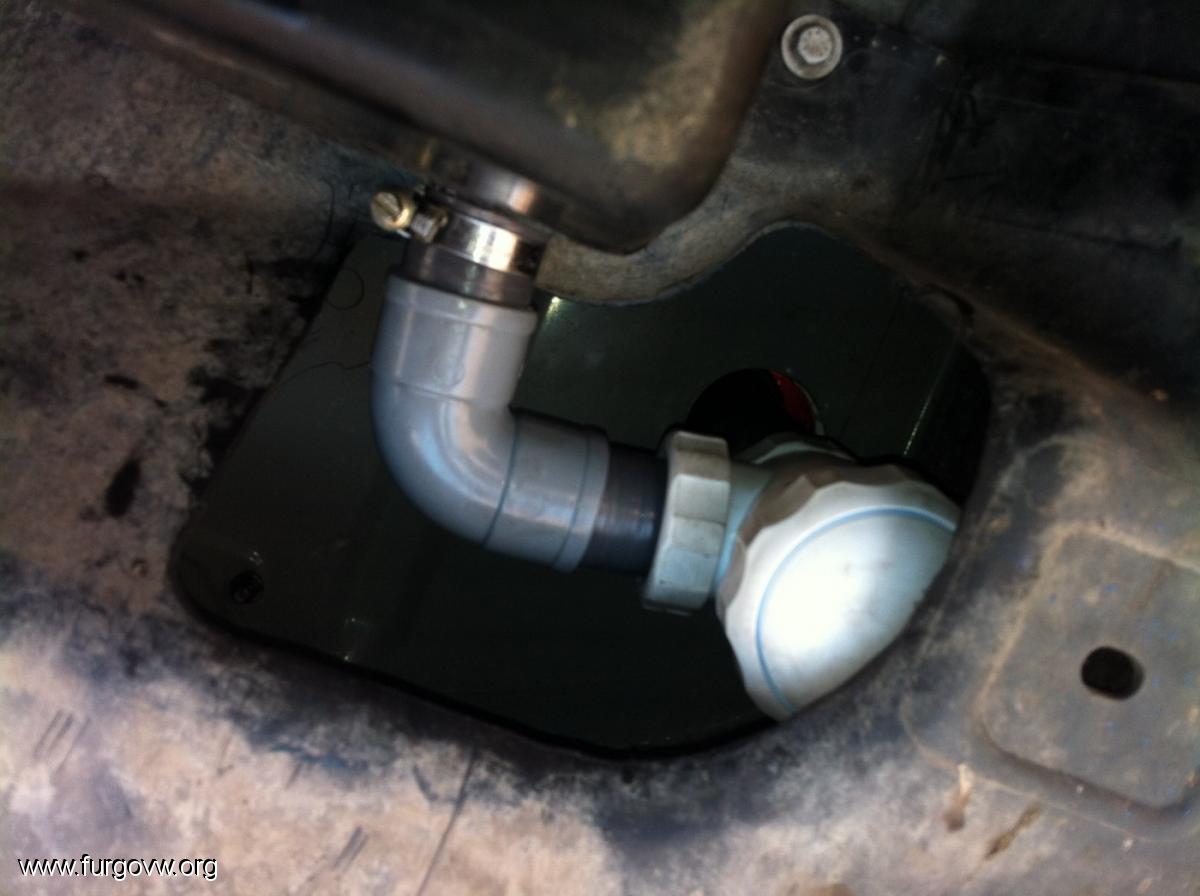

Ese entronque de 32 entre el codo de 90º y le entrada al deposito
no sera tubo de pvc rigido ???, si asi fuera ;Queda bien prieto con la abrazadera de metal?
y si es flexible, el otro extremo como lo unes al codo de 90º ,pegado con cola de pvc para
tubo rigido?

Así es. Es PVC flexible que se pega perfectamente y ademas tiene cierto margen de movimiento para adaptarse. En un hueco tan pequeño es mas cómodo que el rigido.
Ah otro detalle! El agujero en la chapa es de 50, y al tubo de 32 le he superpuesto otro de 40 encima rígido suelto para protegerlo de posibles roces con la  chapa.

OK,
Buena idea la de reforzar con tubo de 40 tipo pasa muros.
