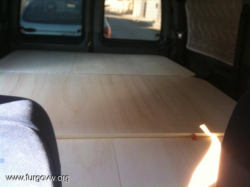

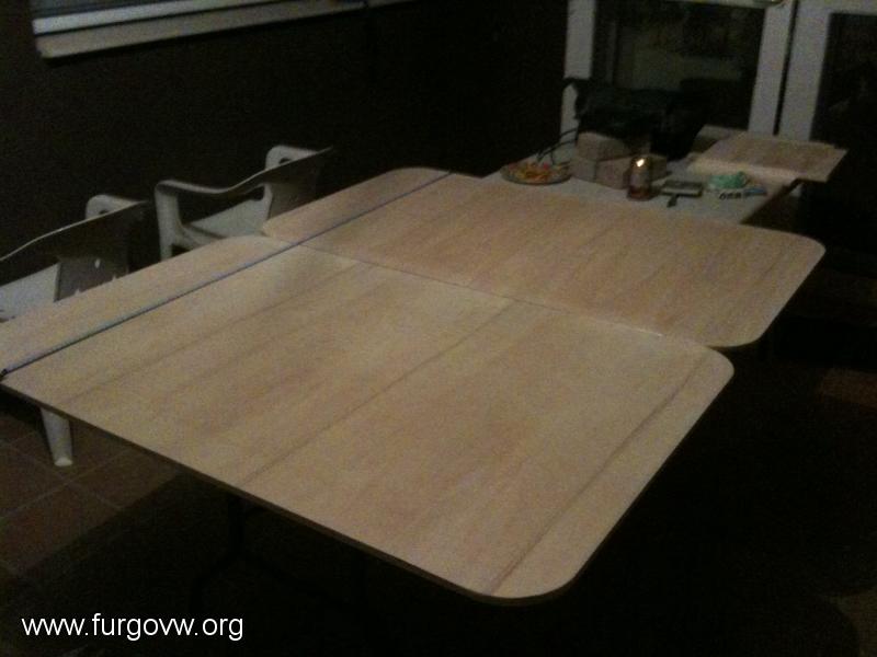

Dos piezas de 122(ancho) por 80 y 70 cm, con bisagra piano de 93cm, con esto y los 40 cm del arcón tengo pensado hacer la plataforma base para la cama, esto lo voy a apoyar sobre el asiento abatido, ahora a darle vueltas al tema de las patas delanteras

Gracias Roper pero no me sirve ese sistema y te explico el motivo; mi modelo es el 8 plazas y he retirado la segunda fila de asientos ya que solo es abatible la tercera.

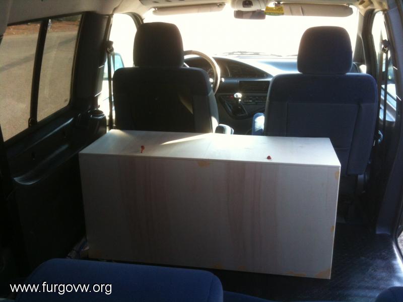

He hecho un arcón que va tras las plazas de piloto/ copiloto y sobre la tercera fila de asientos abatibles tengo pensado poner esta plataforma plegable de 122*80 + 122*70 que junto al arcón (que lo he hecho de la misma altura, 50cm) hacen la base de la cama, y luego dos espumas de 130*75 y una de 130*50 hacen la cama montada.

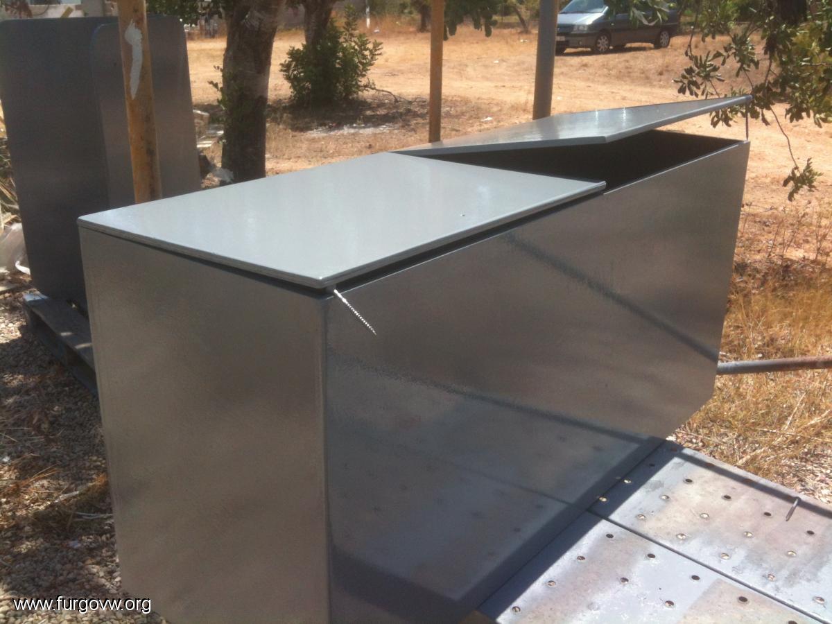

arcon terminado y planchas camas a falta de pintar.
las planchas de la cama iran por una guía de aluminio en forma de U ancladas al sillon

uno de los muebles pintado  ;D
