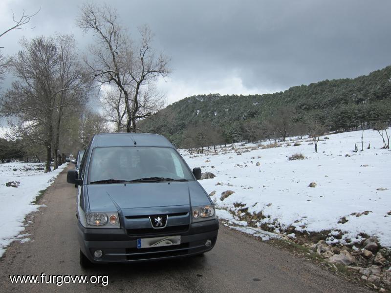

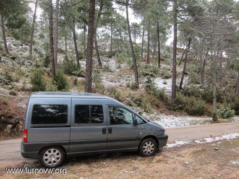

Os presento la peque Peugeot Expert Premiun Plus 2.0 HDI 110 del 2006
La compre hace un mes y ya nos hemos hecho dos viajecitos de unos cuantos días con ella, camperización básica; desmontaje de asientos, oscurecedores, suelo de pvc y colchón de ikea.
Preparando con las grandes ideas de este foro para el próximo viaje.
Las fotos de estas pascuas por la Sierra de Segura, Cazorla y las Villas.

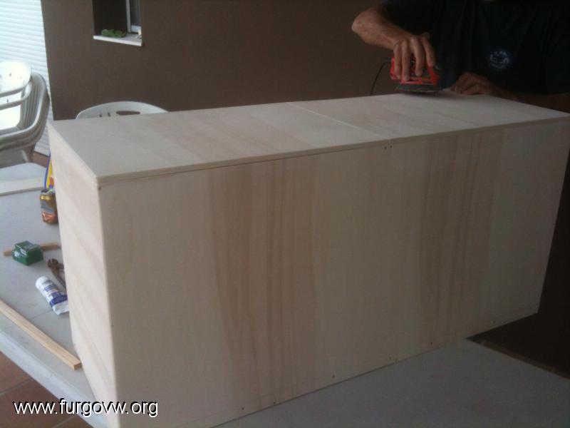

Ya lo tengo todo medido y casi claro, para ver el efecto de espacio he hecho el arcón en carton y estoy viendo a ver que tal, lo explico ;D.
Al ser la 8 plazas, 2/3/3 los asientos de la segunda fila, 3 en 2+1 no son abatibles (una p.....) y con bastantes tornillos para desmontar, he optado por desmontarla completa la fila (2+1) y he dejado el asiento último (3 fila) que es de tres y abatible.
Con esta configuración tengo pensado hacer un arcón de unos 110 cm (largo) 40 (ancho) 50 (alto) que irá anclado donde iba la segunda fila de asientos( y servirá de parte de cama), de esta manera y desplegando una estructura de cama sobre el tercer asiento plegado y apoyada sobre una guía en el arcón me quedaría una cama de 195 de largo por el ancho que decida. Todavía tengo pendiente decidir si será de plancha de tablero o de lamas se somier (que tengo posibilidad de conseguirlas sin coste).

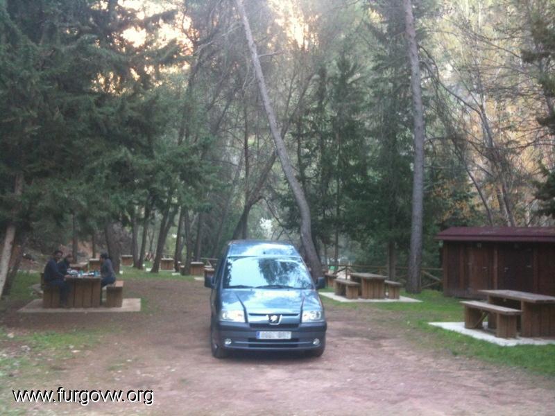

Evamaria80 el sitio me sorprendió, mucho mas salvaje y bonito la sierra de Las Villas y menos turistico que Cazorla y tengo pendiente hacer un furgoperfecto del lugar de la foto con las mesas que es precioso y encima tiene un rio para bañarse con muy buena pinta (charco del aceite, de la pringue le dicen los lugareños) pero todavía me tengo que aclarar de como se hacen  ;)

Pues ya va tomado forma el arcón  :roll:
Solo falta pintarlo y anclarlo en el lugar de los asientos segunda fila.

Esta semana lo pintare y anclaré, no se si poner tiradores con cuerda y nudo o un simple agujero. Esto es parte de la cama, el resto serán dos tablones apoyados sobre el asiento plegado, alguno tiene idea de un par de patas simples y fácil de montar/ desmontar ?
