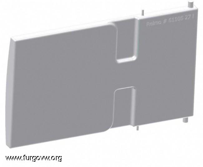

Pukero,
          Yo en mi cali beach tengo instalado un depósito para ducha. Te cuento cómo va: es un depósito de 30 lts específico para T5 que va integrado e 'incrustado' en la chapa del vehículo, en el lateral justo detrás del conductor, con lo cual no te quita espacio aprovechable. Luego, tengo detrás, sobre el paso de rueda del mismo lado una toma para la ducha con su interruptor, y va de cine. Nos vale para ducharnos 4 veces dos personas, duchas de mojarse bien, jabonarse y aclararse claro, nada de dormirse debajo.
          El depósito de los bajos me lo desaconsejó el instalador. Por cierto, no precisa homologación ni nada por el estilo. Si tienes interés acerca del depósito y tal, puedes buscar en la web 'depósitos para T5' y seguro que lo encuentras. Por cierto, me lo instaló Campertek, buen trabajo.

Campervoy, como llenas el depósito??? tienes que agujerear la chapa por fuera???

Desde donde metes el agua al deposito?
CAMPERVOY
Forote,
              El depósito, como comento más arriba, está integrado en el armazón lateral de la furgo. Luego, el panel o embellecedor lateral está perforado y ahí lleva un tapón a rosca, que es por donde se carga. Entonces, paras en una gasolinera, coges el típico grifo extensible que suele haber y lo llenas directamente, es lo más cómodo.
