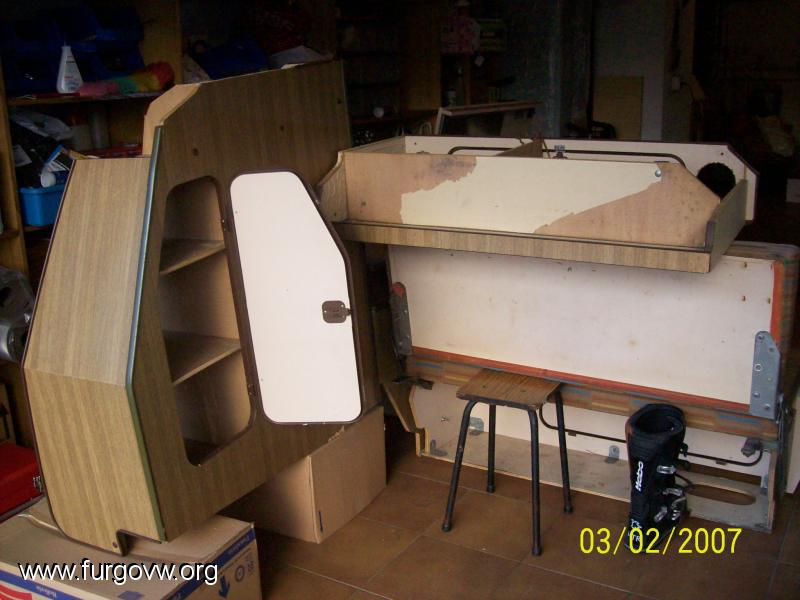

Asi que me ponogo con el interior, esta piltrafa es lo que me quedaba del armario de los altavoces traseros, lo demas era una amalgama con trasera de armario y grapas, ademas de papel de pared  .loco2 Afortunadamente, el frontal esta intacto  .palmas:
