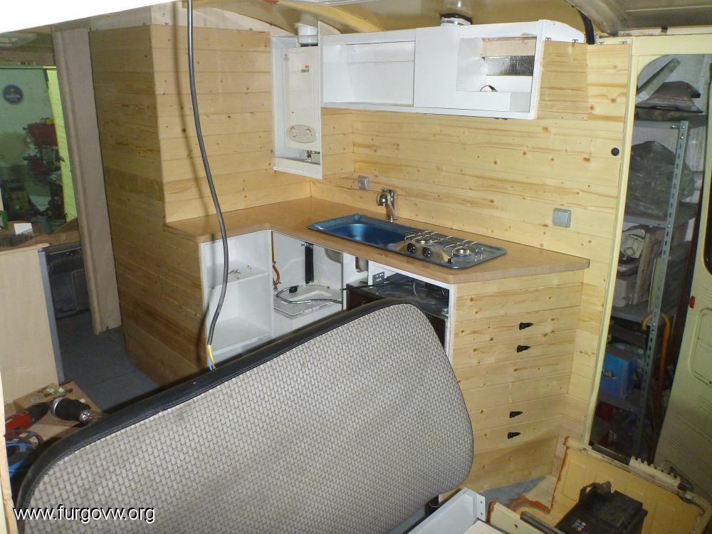

Pues poquito a pocoo  ahi van unos avances mas ;D

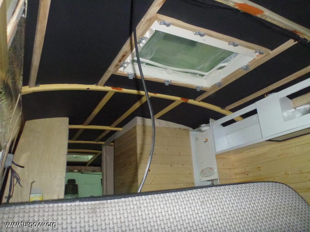

la cocina  ya cojiendo color, a falta de las puertas cajones y alguna cosillas mas  que no las pondre hasta despues de colocar el techo y el suelo.

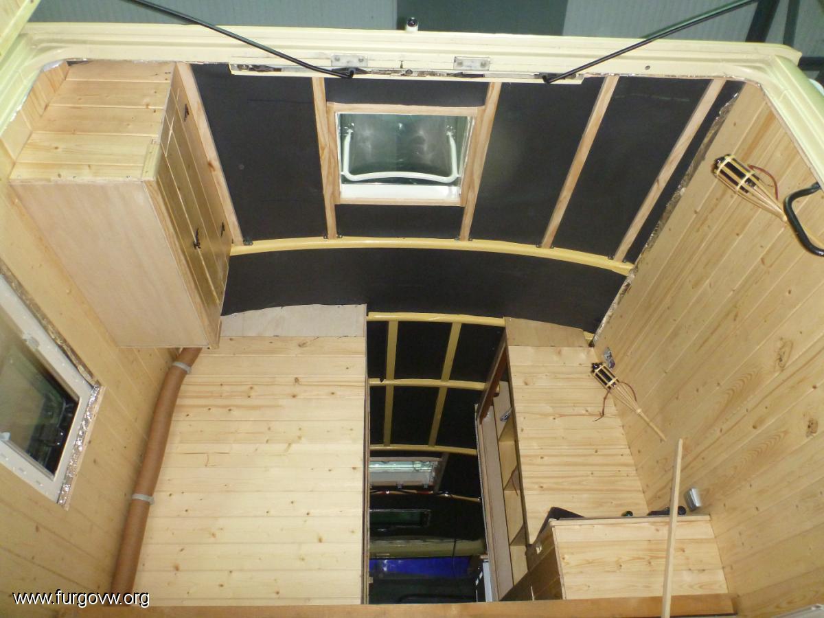

Empezando a aislar el techo, con armaflex de 9mm  y poniendo rastreles de 18mm para que hagan camara de aire

En serio ahora, buen trabajo y restando lo minimo de altura, buen material, ¿Pondrás multicapas también?

Si el multicapas ira grapado a los rastreles  longitudinales  que estoy poniendo   y luego encima van otros rastreles  transversales para dar la forma de "boveda" al techo y  que aran una segunda camara de aire de 12 mm y ya sobre esos rastreles va el friso. mas o menos  con los aislantes y los rastreles es el hueco que tienen los nervios del techo de la furgo, asi que  de altura solo pierdo 1cm que es lo que tiene el friso :)

cuanto te queda libre de altura interior???

Pues exactamente no me acuerdo  ;D supongo que con el techo y el suelo puesto   en el centro de la furgo ara 170 cm  y hacia los extremos algo menos.  Asi a ojimetro  ;D .panico
