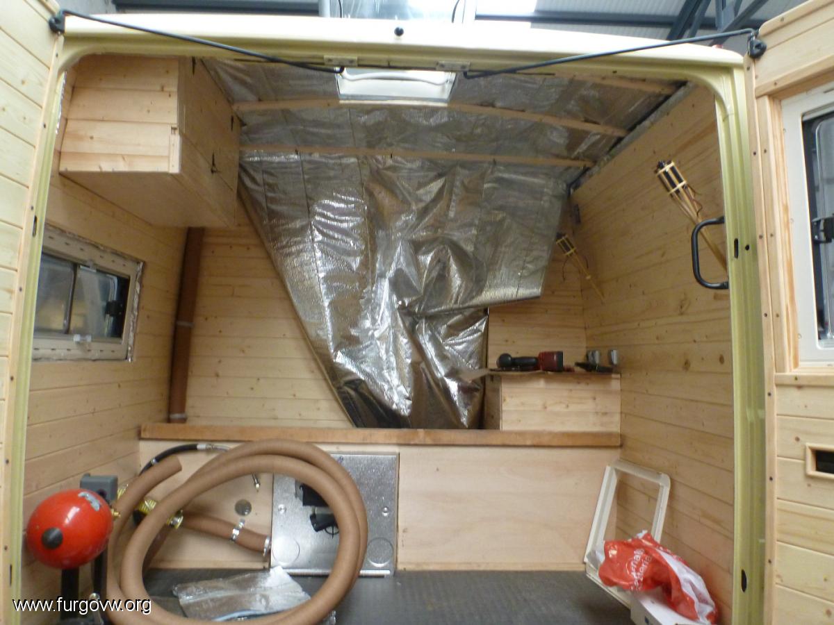

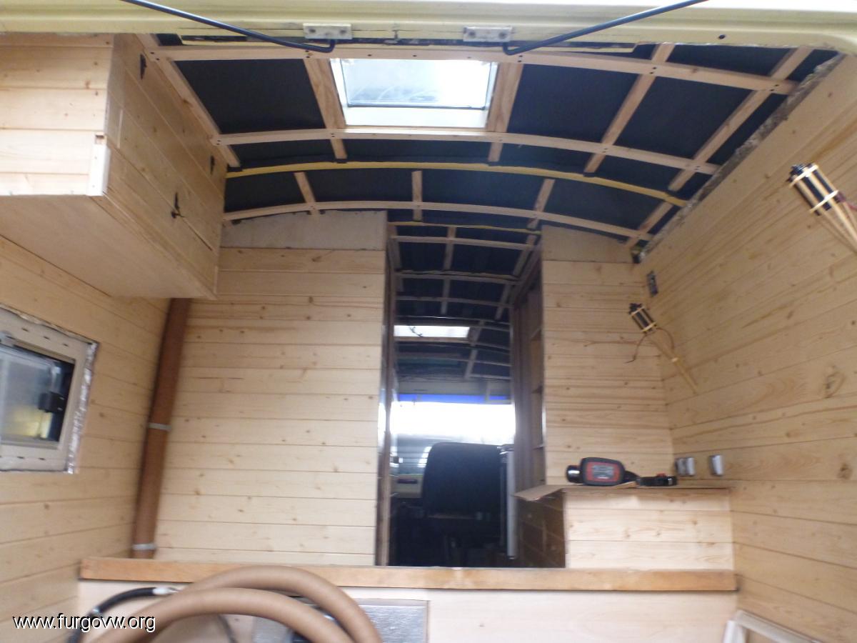

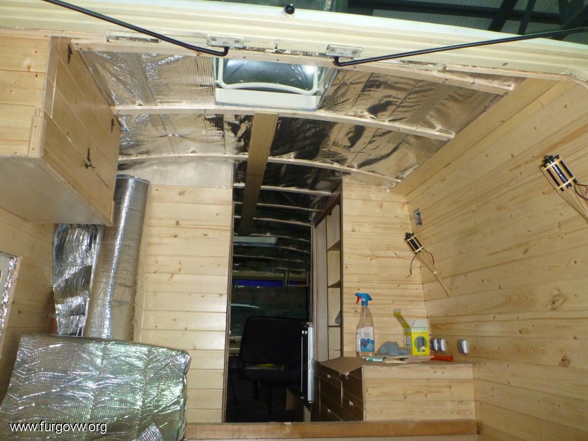

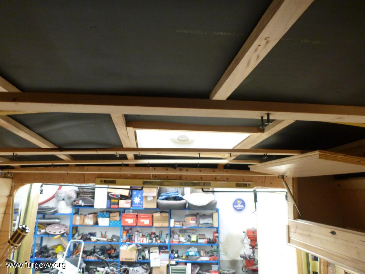

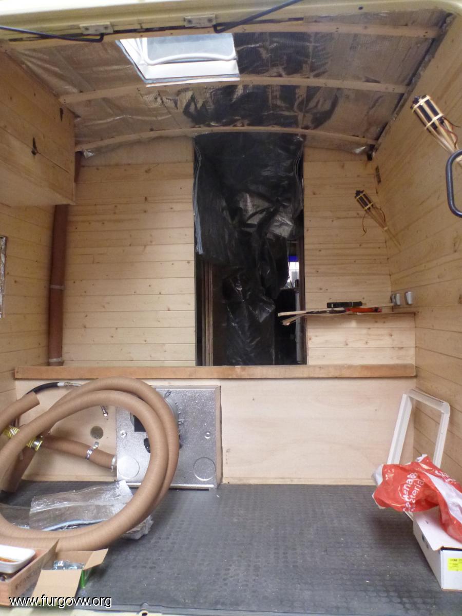

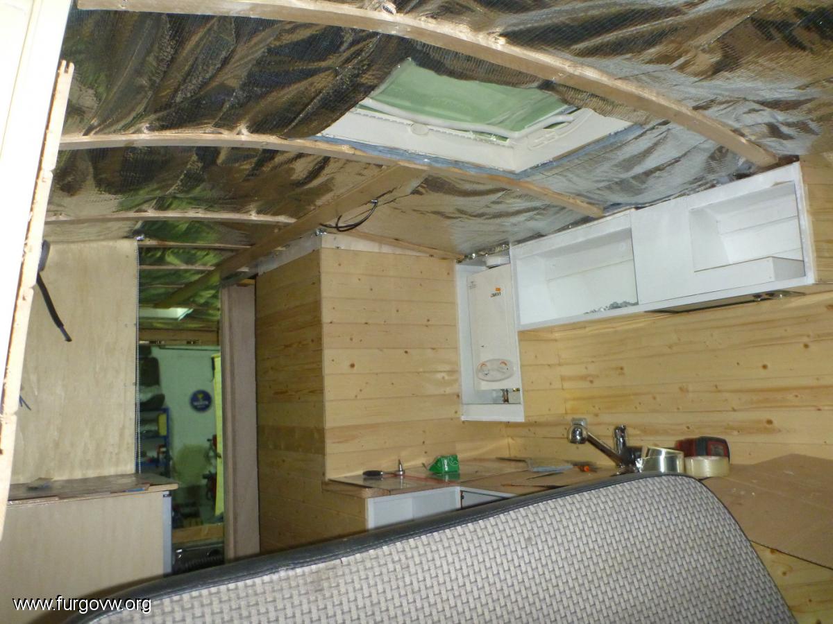

Buenoo pues ahi van unas pocas fotos mas del techo aislado ! esta semana no e avanzao casi na pero bueno..
aqui el techo rastrelao ya con los rastreles  transversales puestos para ver donde van a ir
volver a solar para pasar el aislante multicapa
y a meteraislante y volver a atornillar para sujetarlo
poquito a pocoo :D
y ya puestoo   .malabares tambien  puesta la lama central del friso  para cojer las medidas  acia los lados etc...
y esto es todoo de momentoo  .loco2 .loco2 .loco2!

Un buen curro y bien planificado para que los rastreles te ayuden y ya vayan a su sitio al volverlos a atornillar.  .ereselmejor .ereselmejor .ereselmejor .ereselmejor
Un saludo y animo que pronto estas disfrutando de ella.
