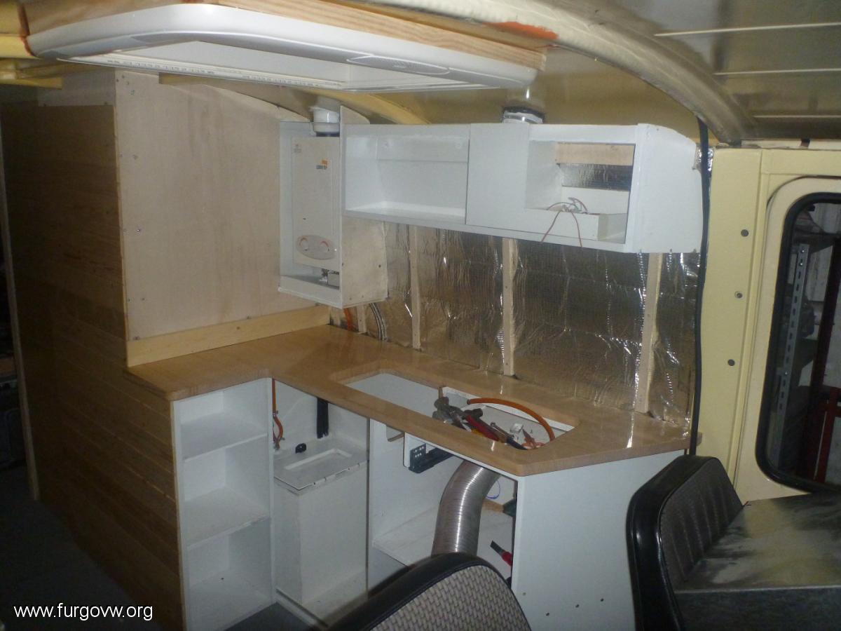

el calentador ya colocaoo y la cocina cojiendo color jejejeje

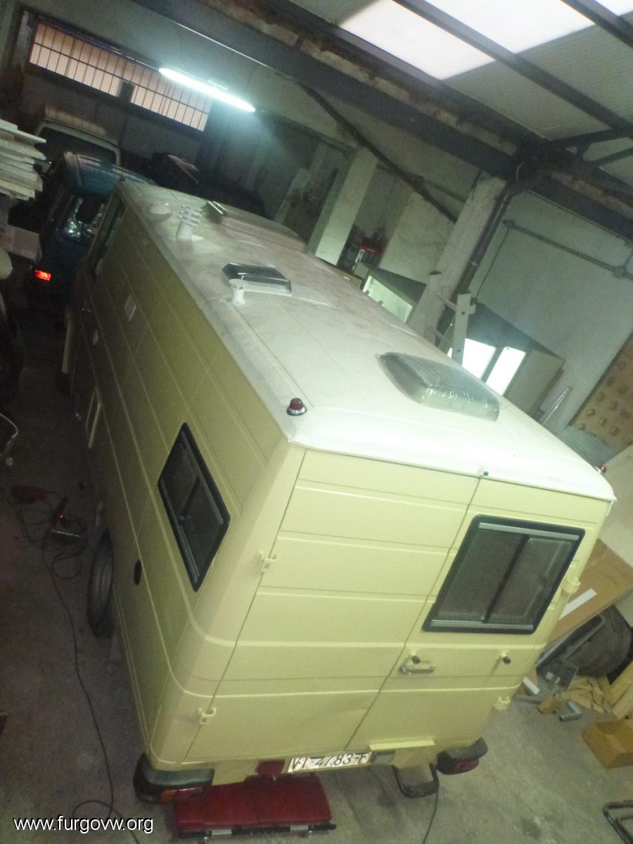

aqui una del techo  con  las claraboyas y chimeneas, a falta de la placa solar

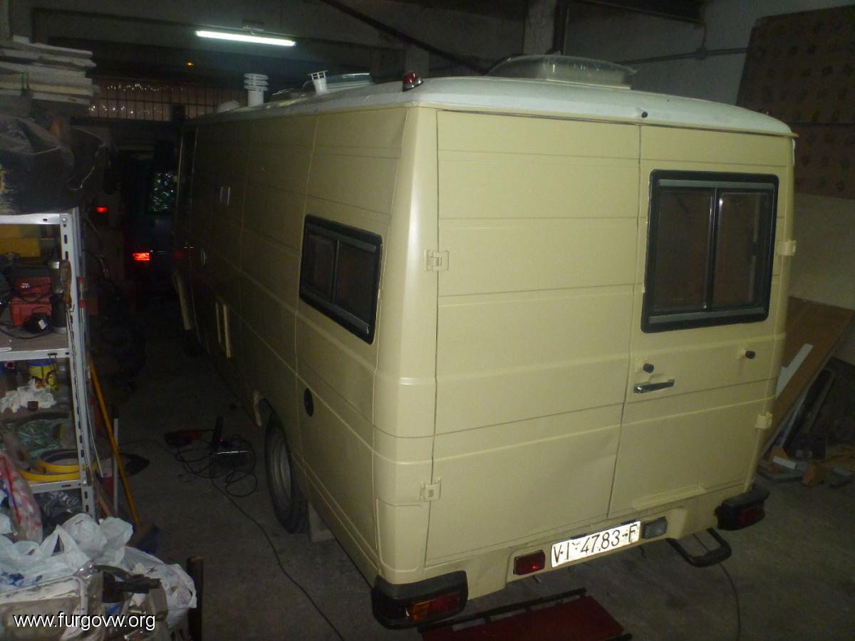

Y en esta se ven las luces que le emos puesto de marcha atras y  antinieblas, despues de buscar algo para adaptar en su lugar originall  y no encontrar nada que  quedase bien, y  despues d eprobar a poner una lampara de dos polos  para  posicion y freno y dejar el otro para antiniebla, no nos convencio y pille otro piloto tambien para antinieblas, y asi a quedado

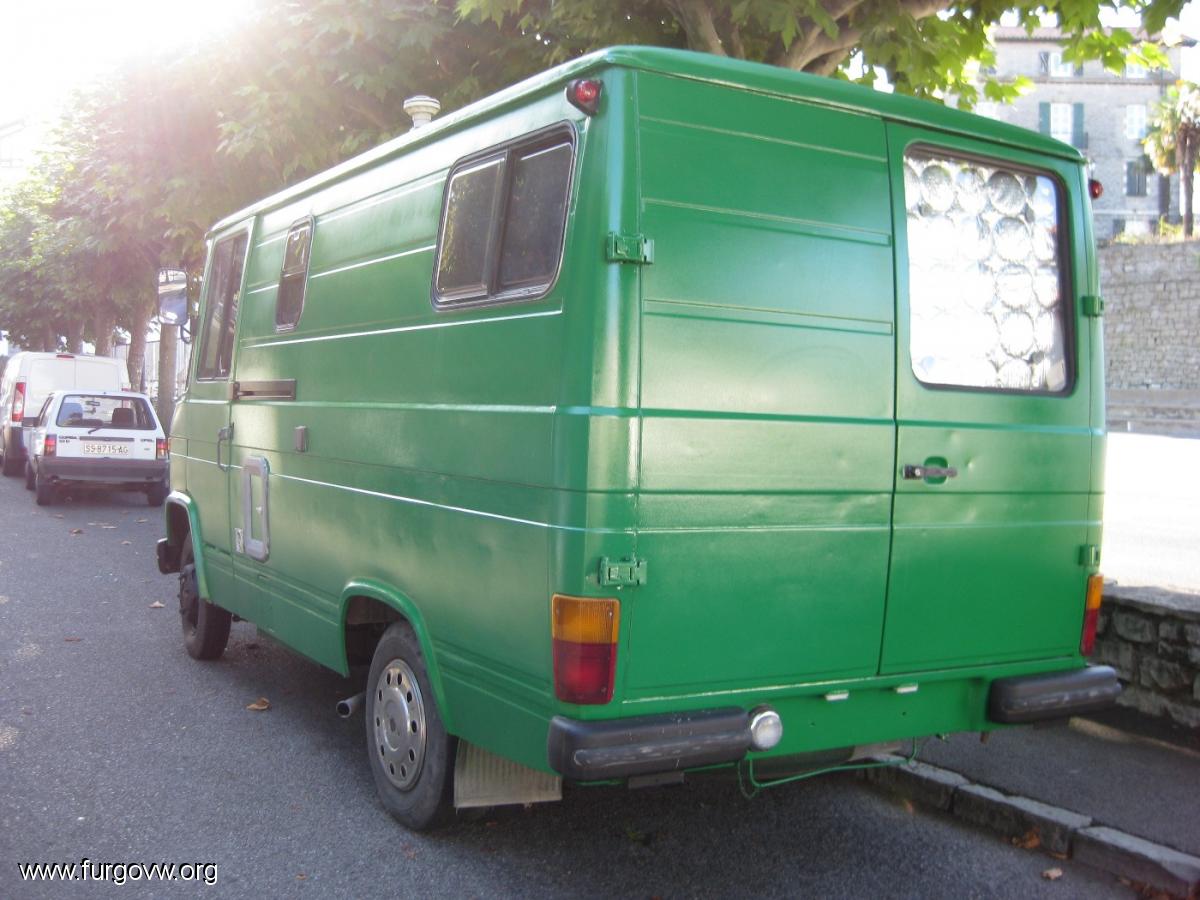

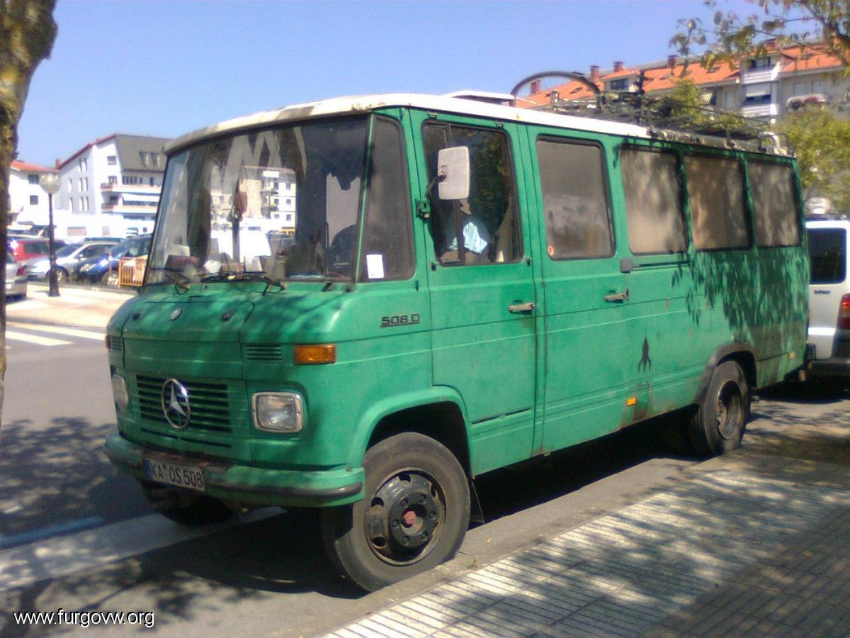

Fijate en tu furgo y en la mia
Encima de la rueda trasera no hay nada, la chapa va plana. En la mia seria normal, porque no habia ni chapa :o :o :roll: :'(
Luego estan estos pases de rueda que parecen de chapa, o integrados

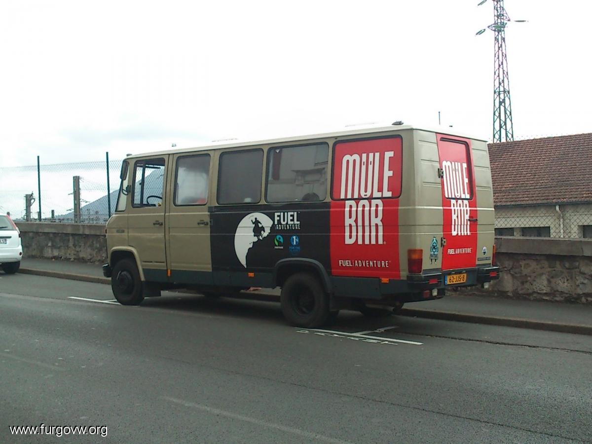

Y luego hay estos otros de plastico. Parece que los que son omnibus los llevan todos

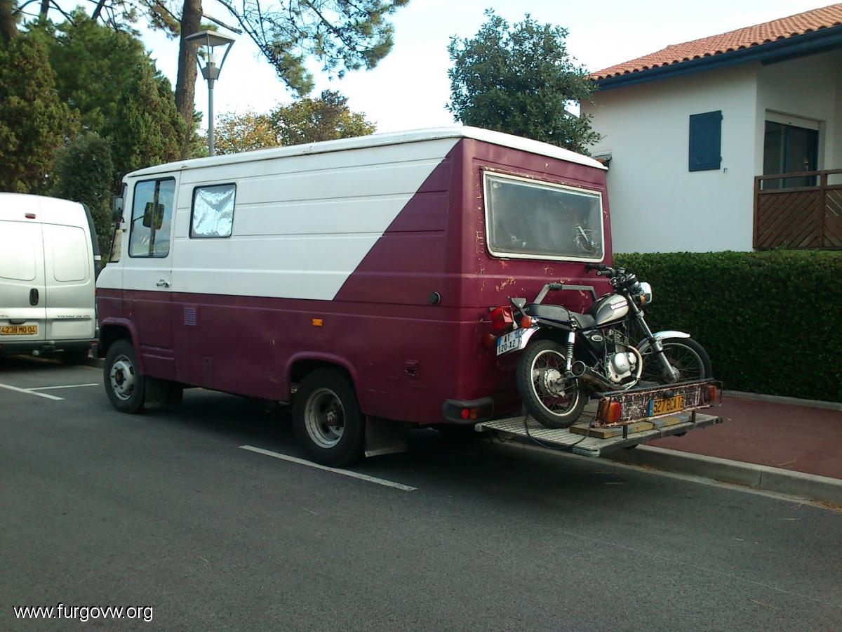

Y los de esta ya son todo pro, vamos a mi por lo menos me gusta como queda.
