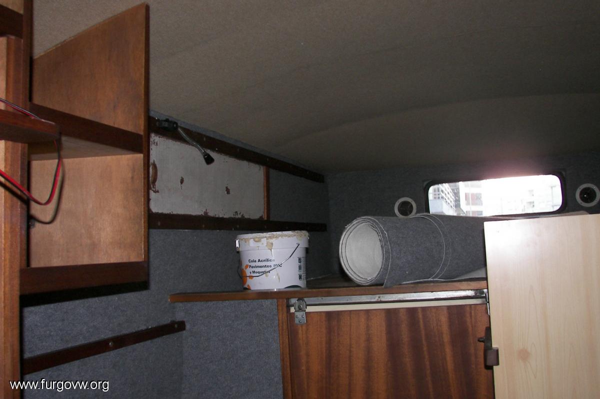

Oye Albert, me he estado fijando en tus fotos y no tienes montado nada del techo, en la lonja ni me fije , estaba cegado viendo "el escaparate del precio justo"  .meparto .meparto
Me ronda por la cabeza el restaurar las paredes y techo y he estado en centros de bricolage viendo esas tablitas( no me acuerdo como se llaman) y no lo tengo claro a ver si tu sabes:
¿Se pueden montar con curva? Vamos con la curva del techo, ¿encajan en las uniones bien?
Gracias y saludos

Se llama machihembrado y si que tienen algo de juego para curvar, el friso plastico también es machihembrado y cortando a los largo algunos de los nervios coge curvas mas pronunciadas.

Pues el friso si que da algo de juego para acer un poco de curva,  para la curva que tiene nuestro techo da de sobra yo creo, y el de plastico mas aun que era el que querias poner no ?   y como  dice esero, el de plastico haciendole un corte a lo largo por atras  puede curvarse mucho mas  ! y las uniones segurian encajando bien.  mientras no pretendas acer  la curva de la pared al techo  .loco2 .meparto no ahi problema  yo creo, aver si acabo de colorcar la placa solar para empezar a aislar y cerrar el techo tambien !  .panico

Alber yo le puse moqueta al techo y las paredes y queda bastante bien.tranquilo,nosotros la reforma mas o menos 2años y todavia queda algo o siempre ay algo para mejorar
Alber☼
Buenas MICHEL-FIFI ! Esa misma moqueta le puse al techo de la transit que tube anteriormente y despues de 5 años seguia perfecto sin despegarse y sin cojer malos holores, pero esta ved quiero que sea todo el acabado en madera, asi que supongo que pondre friso machihembrado,  como las paredes. Que nunca se acaba con estas furgos ya lo se ya... aun que mas que por que la furgo necesite arreglos es que  siempre estamos pensando en que mas hacerlas para mejorarlas  .loco2! aver si al menos acabo lo gordo para poder homologar pasar itv y  empezar a disfrutarla !! que tengo unas ganas  .panico jejjejejeje
