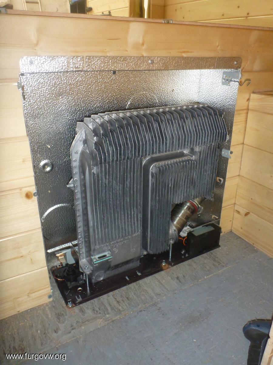

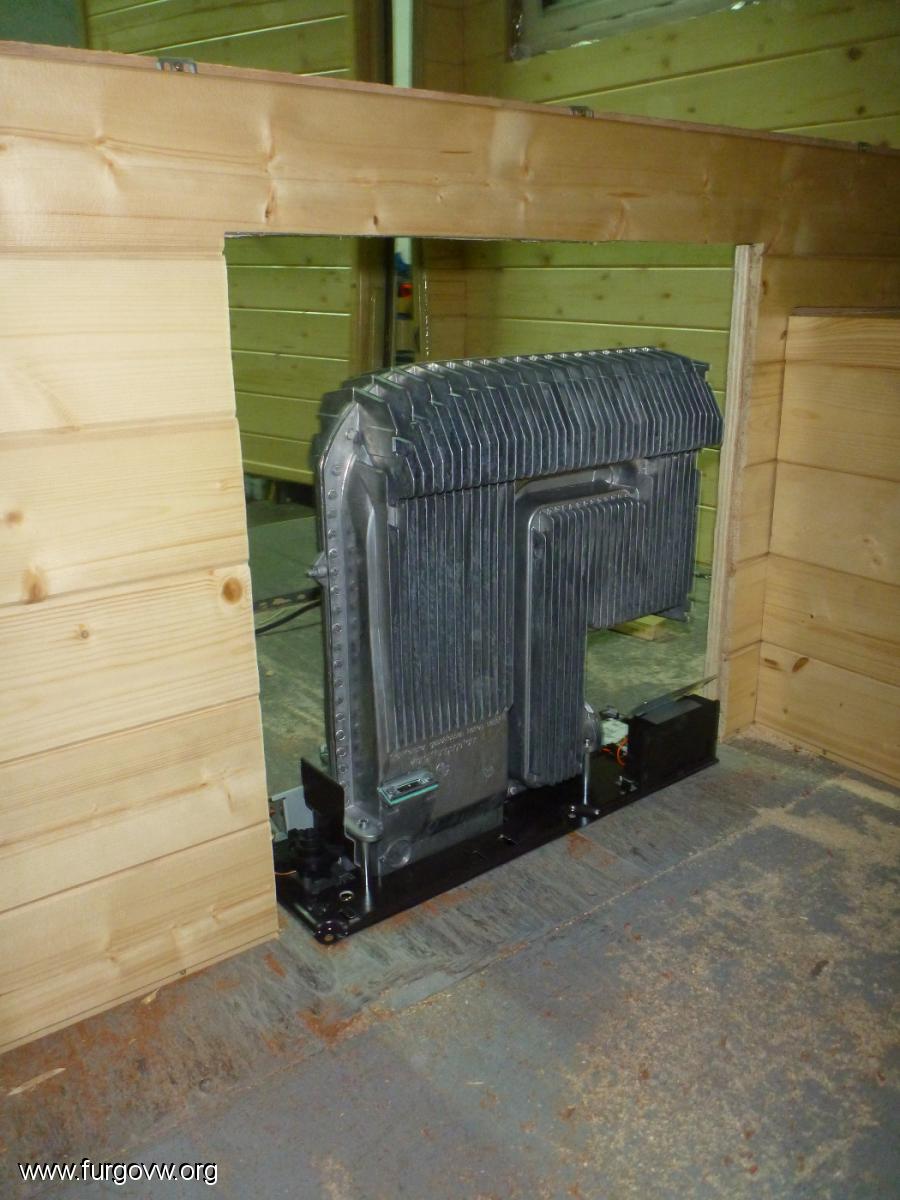

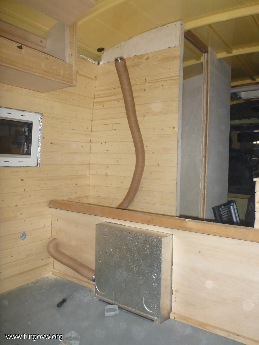

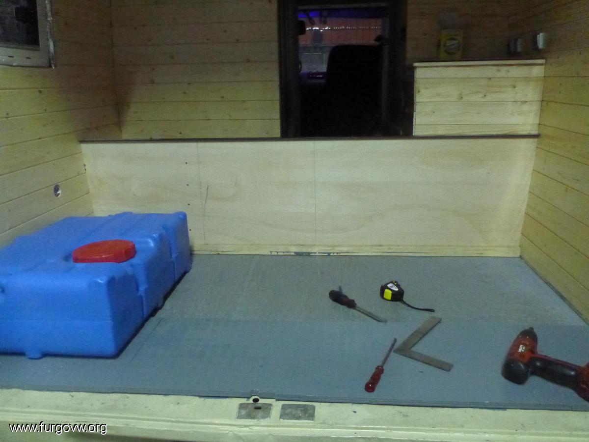

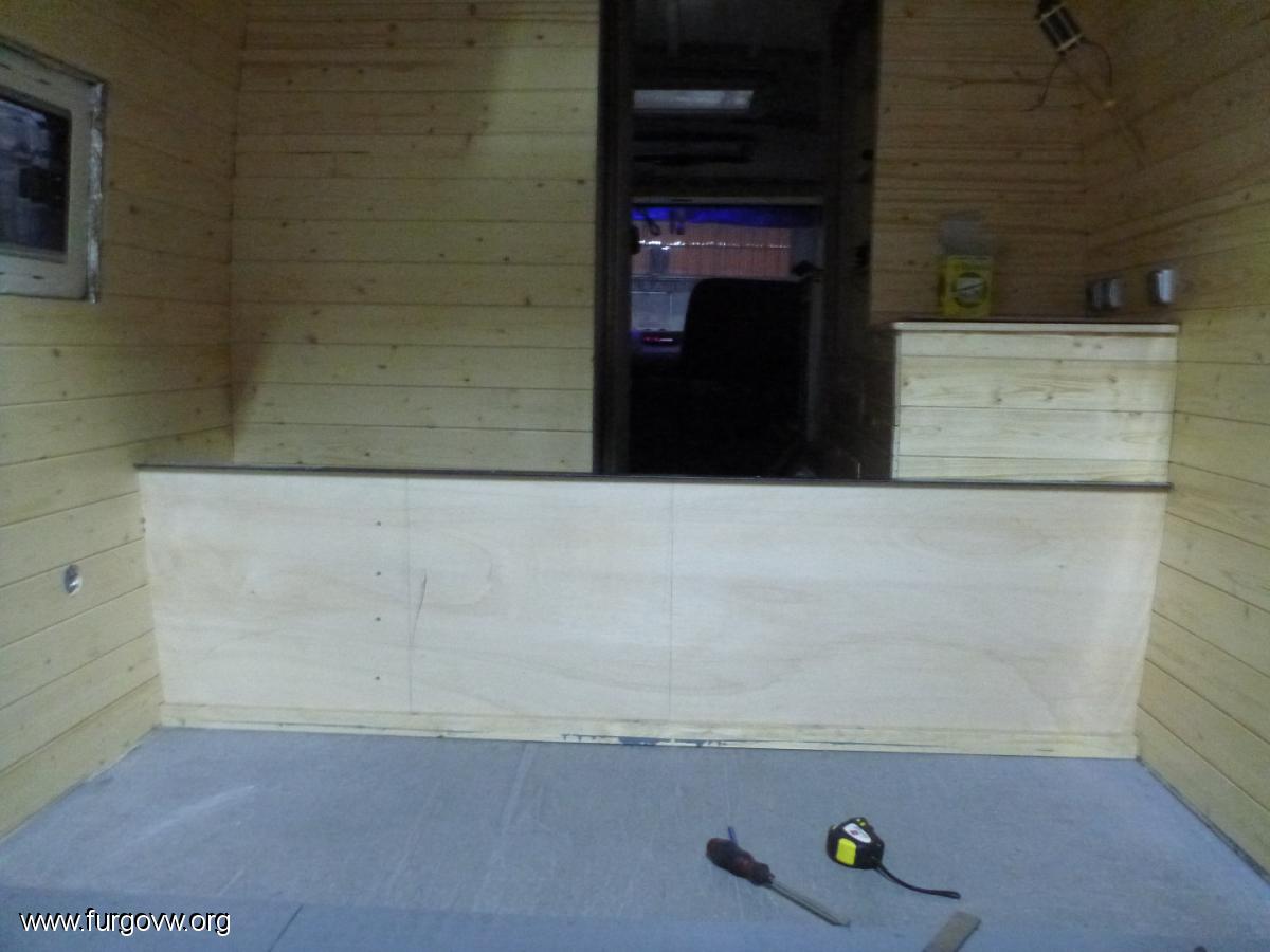

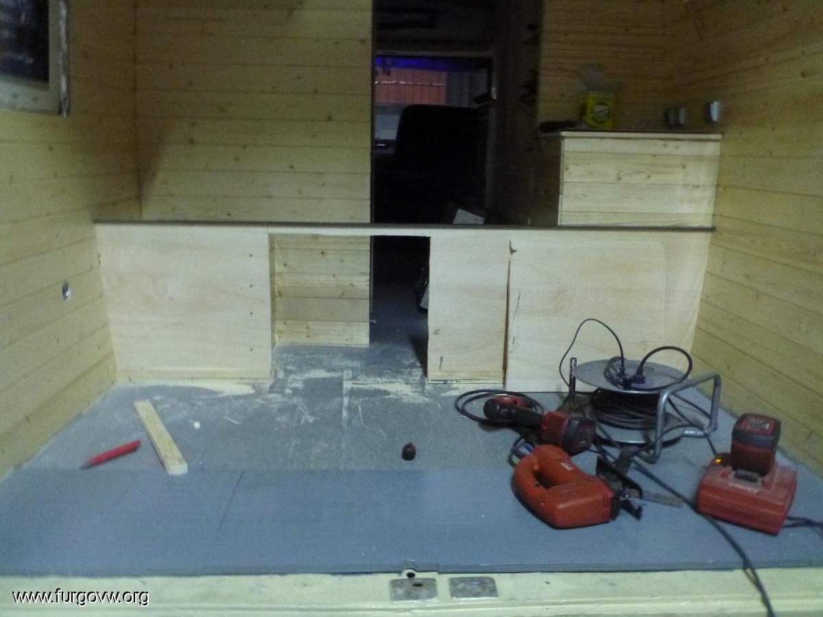

Buenooo unas foticos de como va quedando la calefaccion, ir llamando a los bomberosss  .meparto .panico
lo primero marcar  donde va a ir

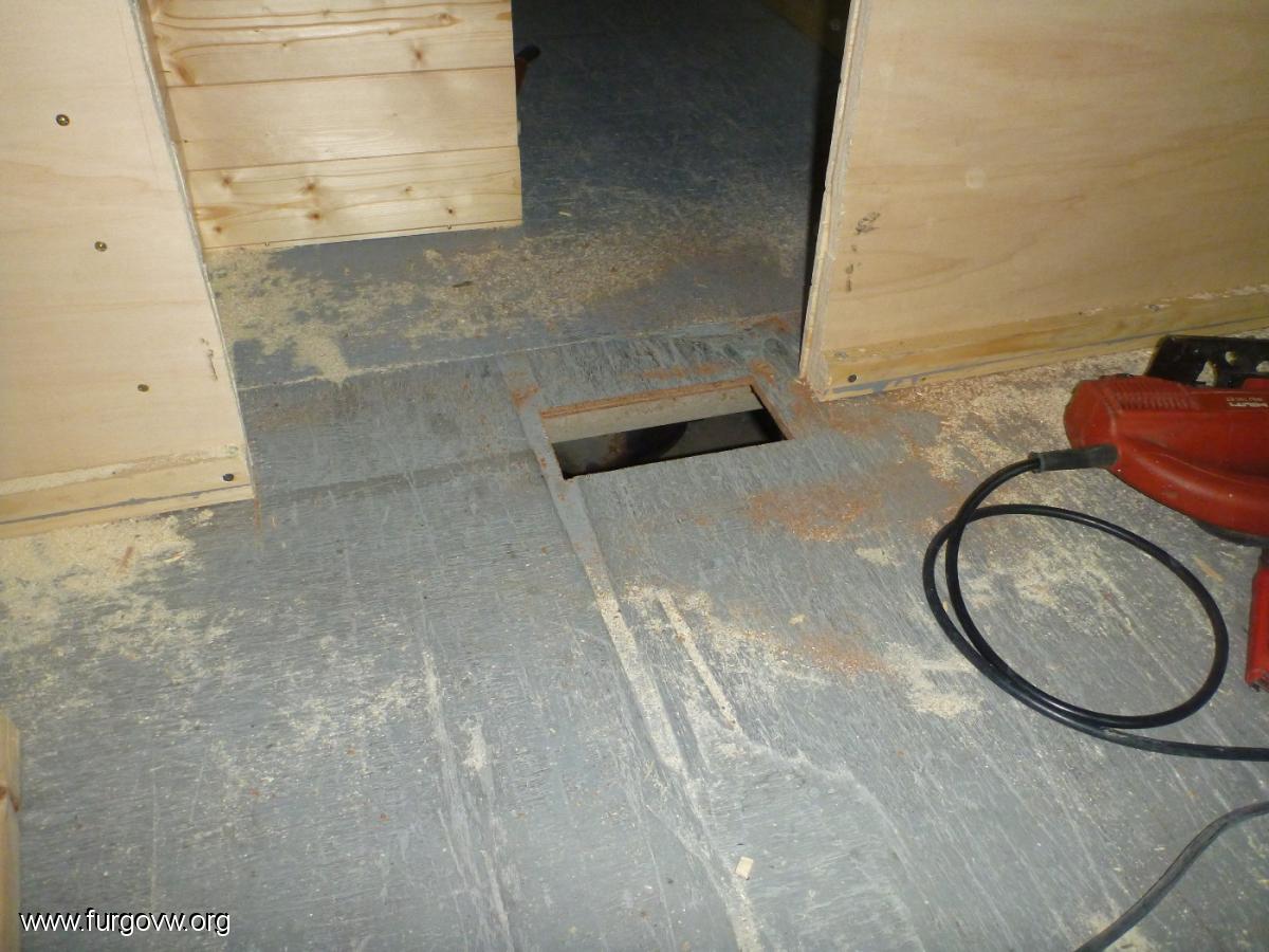

comprovar que no va  tocar cuando este el deposito de agua en su sitio
y ale bujerooo  .loco2
otro bokete al suelo,  que facil es con eso de que el suelo es de madera, ahora yo pensaba que llevaria una madera mas gorda. pero bueno si a aguantao 31 años y no se la ve en mal estado, digo yo que aguantara unos pocos mas  ;D

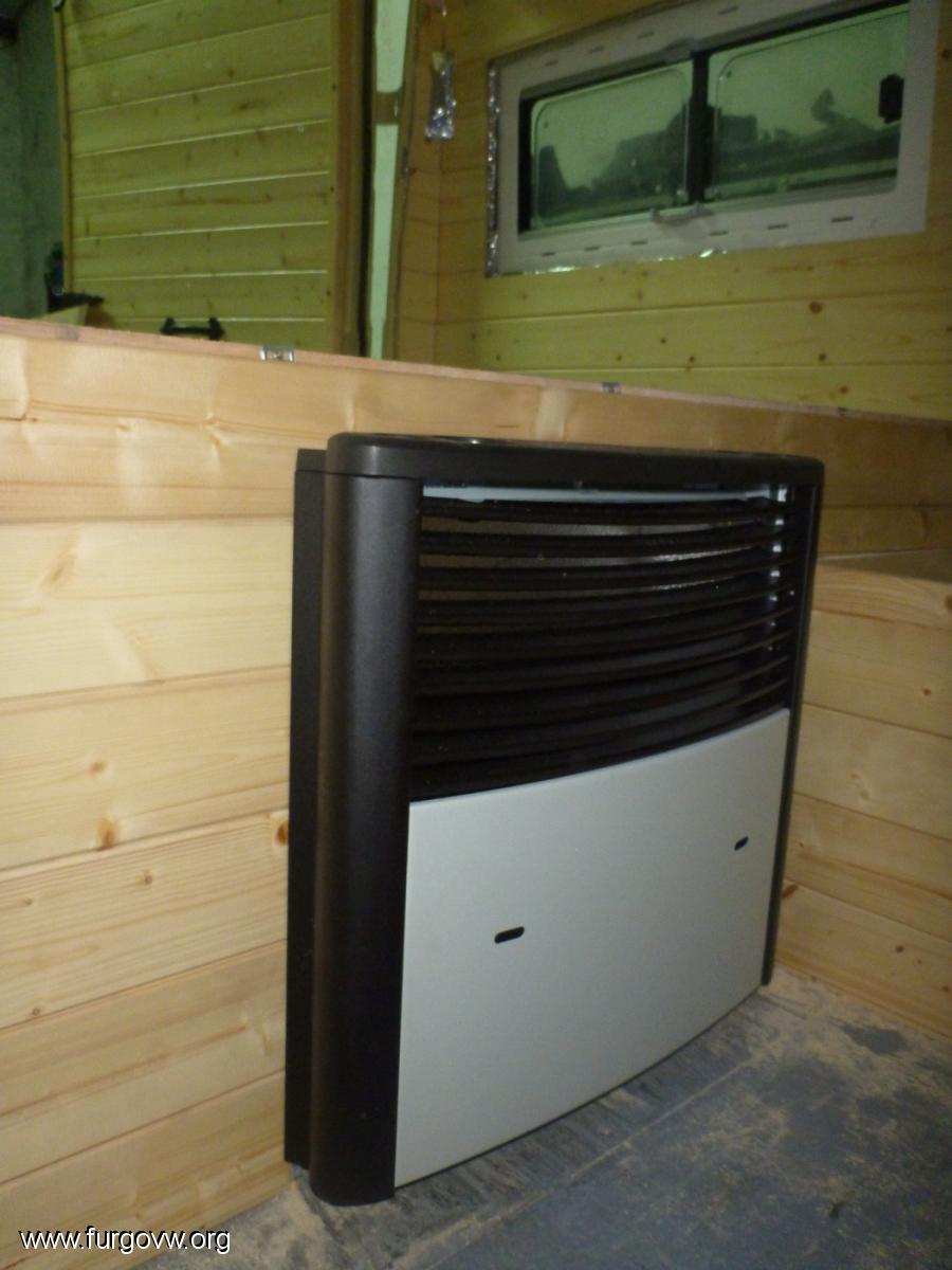

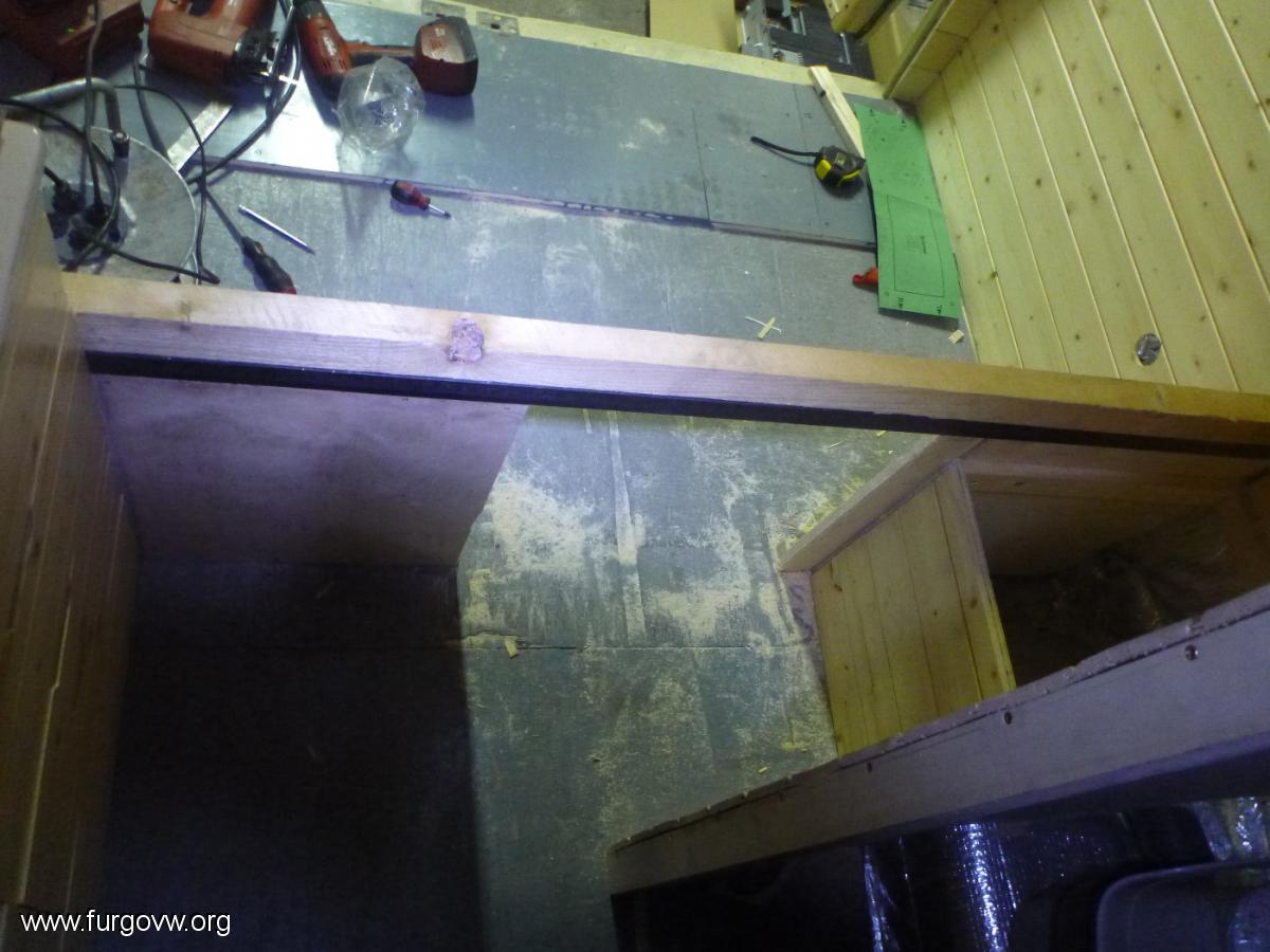

presentandola para ver como queda

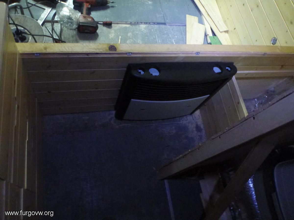

Y ya mas o menos puesta como deberia de ir, aun que aun no esta nada fijado del todo

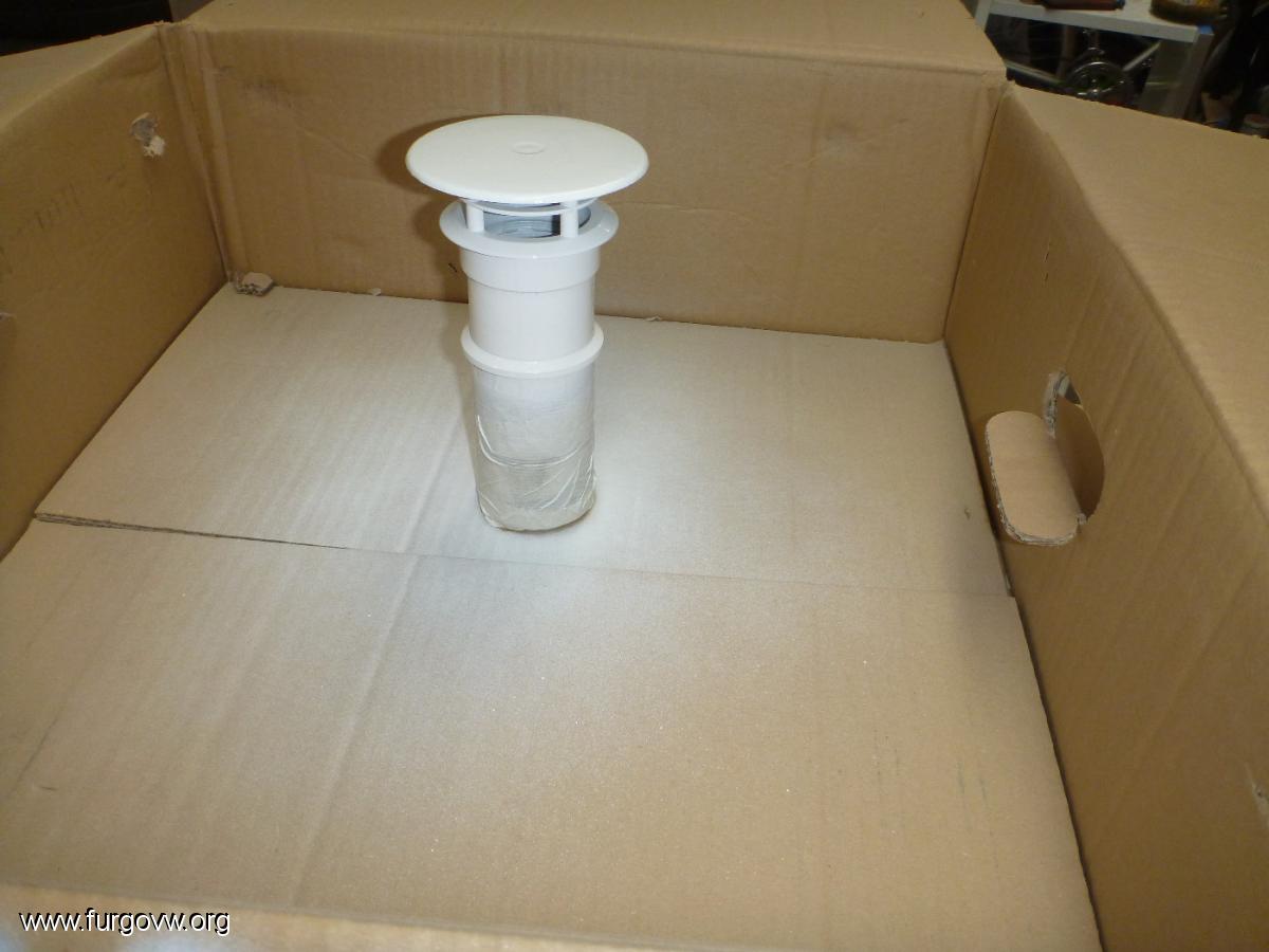

una manita de pintura blanca a la chimenea, pa que no desentone con el blancosikapringee del techo
y asi quedaria ya con la carcasa y el friso puesto por el interior
y esto es todo por el momentoo  si no salgo ardiendo, seguiremos con los avances  ;D

Esperemos que no pase nada, te ha quedado muy guapo el brico, ahora dos consejos, por algo que proteja el deposito de agua en esa zona por si el calor de la calefa lo derrite y otra es que esa chimenea le pongas un protector por la parte delantera, a mi en si no me gusta nada ya que el mismo agua de lluvia que salpica en el techo te puede entrar por el tubo y mas si vas en marcha, yo optaría por un sistema tipo hongo y protegida por delante para cuando vas en marcha.

Lo del deposito ya lo tenia presente jejejejejeje, algo pondre, ahora  me viene bien tambien que si pongo la calefaccion en invierno  me templara el agua un poquillo sin necesidad de calentador :D. Lo de la chimenea..... es la suya original, a mi tampoco me gusta  asi plana  pero, supongo que si los de truma la an puesto asi por algo sera, ya e estado mirando y si entra agua por ahi se sale por abajo  sin problema y va al suelo, mas miedo me da que entre porqueria o algun insecto y se chamusque en el interior xD  pero de momento se queda esa, ya que sera la que tienen estudiada para que funcione la cale correctamente.

En cuanto a la chimenea es normal Esero que no te guste pero como dice Albert es la que trae, yo llevo la misma y tambien confio en que lo de truma sepan lo que hacen. Y hablando de chimeneas ¿has comprado la del calentador? porque esa es de mas diametro ¿has pensado algo? yo en la mia le tape la mitad del circulo con pletinas de alu pero si llueve mucho siempre slpica algo para dentro. Espero que aportes una buena idea.
