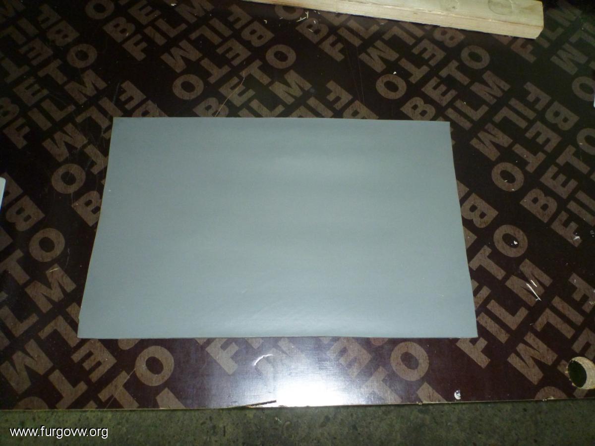

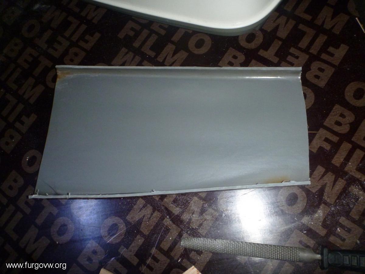

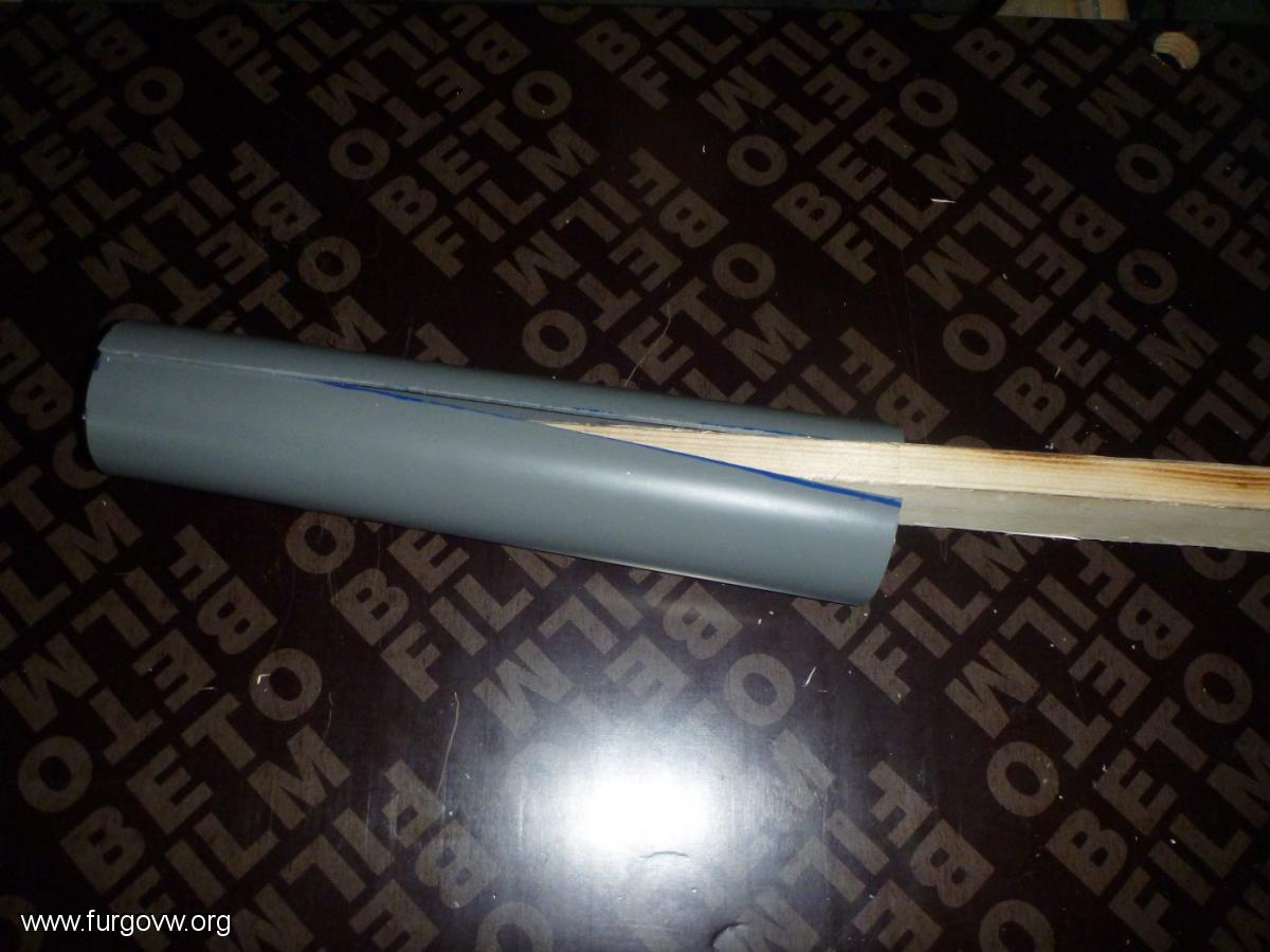

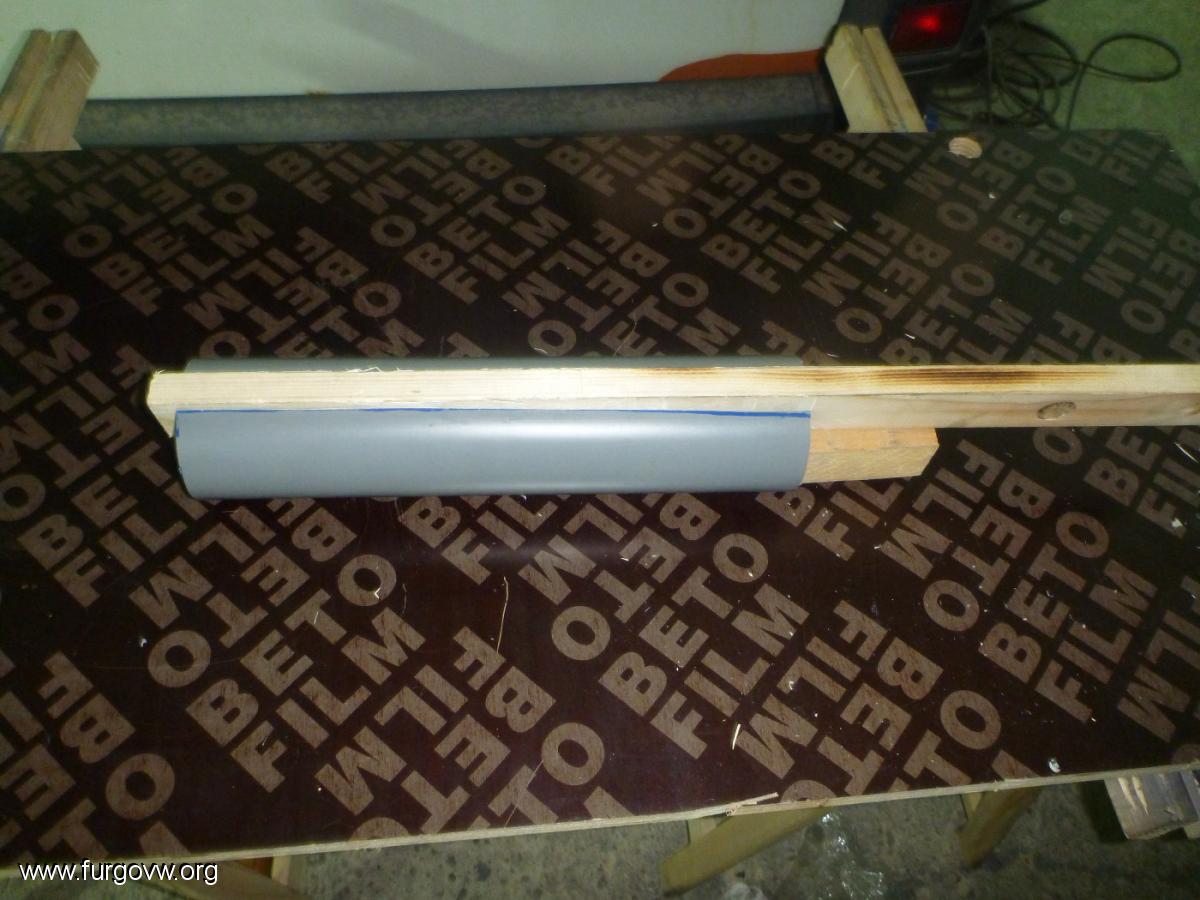

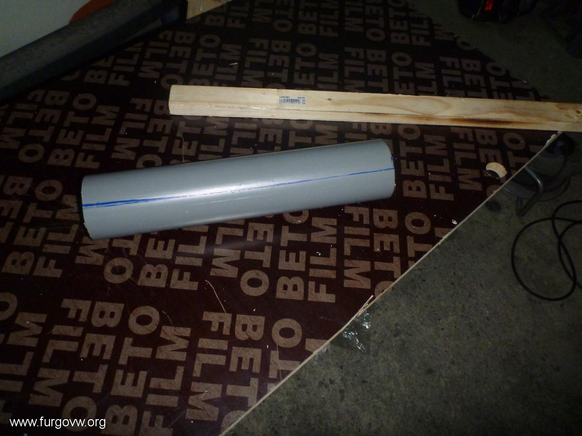

para preparar la tapa de arriba  primero corto un cacho de tubo mas o menos de la medida que me hace falta
y con calorr y paciencia a dejarlo  planoo

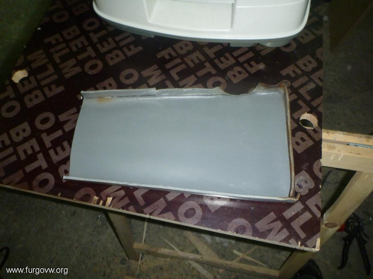

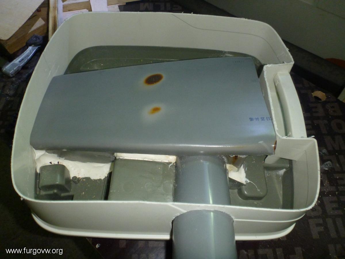

una plantilla de madera para empezar a darle forma a la plancha de pvc
y lo mismo.. calor y paciencia

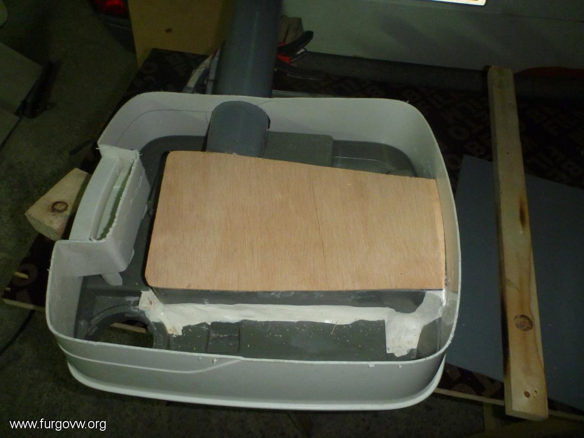

Aun queda de ajusta un poquillo y pegarla, luego sellar bien y por fuera creo que le pondre fibra para que quede fuerte.

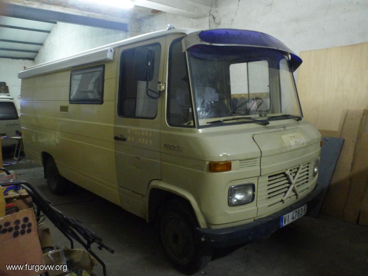

UNA VISERA PA MI FURGO !!!!!
Mil gracias al forero SERGIO407  .ereselmejor .ereselmejor !!!!!!!!   como bien me dijo antes de cojerla,  las letras se sigen viendo, yo pensaba que lijando y puliendo quizas  se disimularian mas pero no a sido la solucion, asi que como  tambien me recomendo, le voy a poner vinilo semitranslucido de un azul lo mas parecido posible.
y aqui solo presentada para ver como queda  .baba .baba .baba
me encantaaa ! jajajajaja

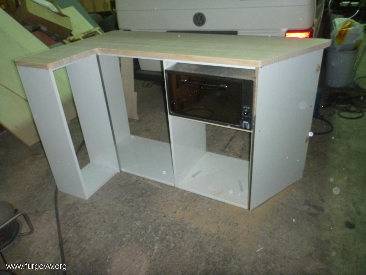

y por otro lado,  empezando a darle forma a la cocina,  despues de averla puesto dentro y ver que todo encaja, empezare a montar fuera  todas las cosas,

Animo figura, que lo llevas muy bien! Cuando acabes, currate un video-visita para que la gente pueda apreciar todo mejor  .baba
Con esa visera vas a ser la envidia del garito!!! Jajajajja
As probado con acetona para quitar las letras??

Si es metacrilato, pvc o alguna historia de esa ni se te ocurra ponerle acetona, siescristal si.
Alber☼
en las dos primeras letras  nose con que lo avia intentao borrar, supongo que disolvente o algo del estilo, y se avia quedado  blanco  y como un poco comido.. pero lo lije con lija de agua fina y luego un poco de pulimento y se a quedao bien, el problema no es que este mal borrao, es que el sol se a comido el color del metracrilato  menos de las zonas que estaban pintadas, asi que es imposible  hacer desaparecer las marcas. o eso me parece a mi  .loco2
ESERO
Supongo que será imposible después de tantos años dandole sol, quizás la idea de ponerle un vinilo sea lo mejor. ;)
