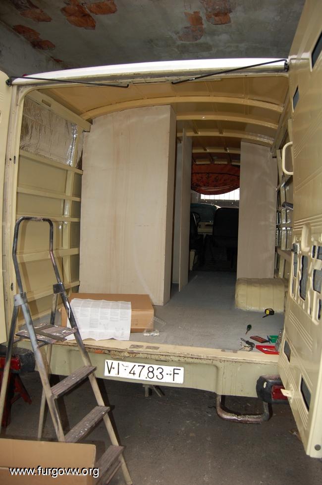

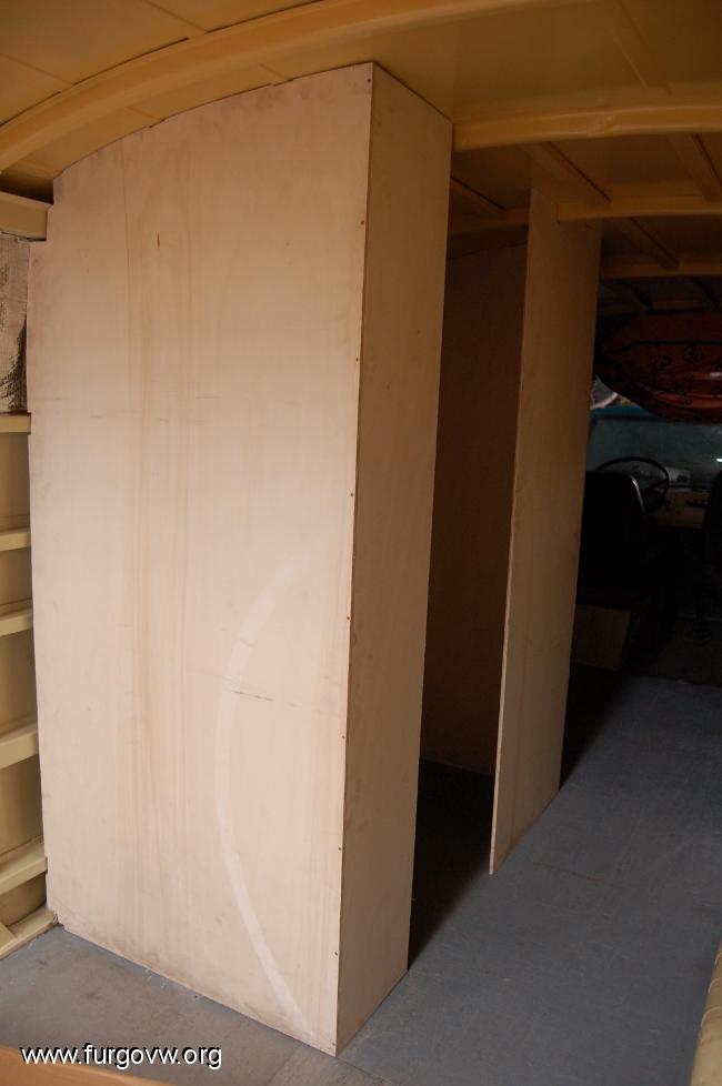

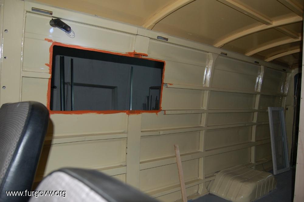

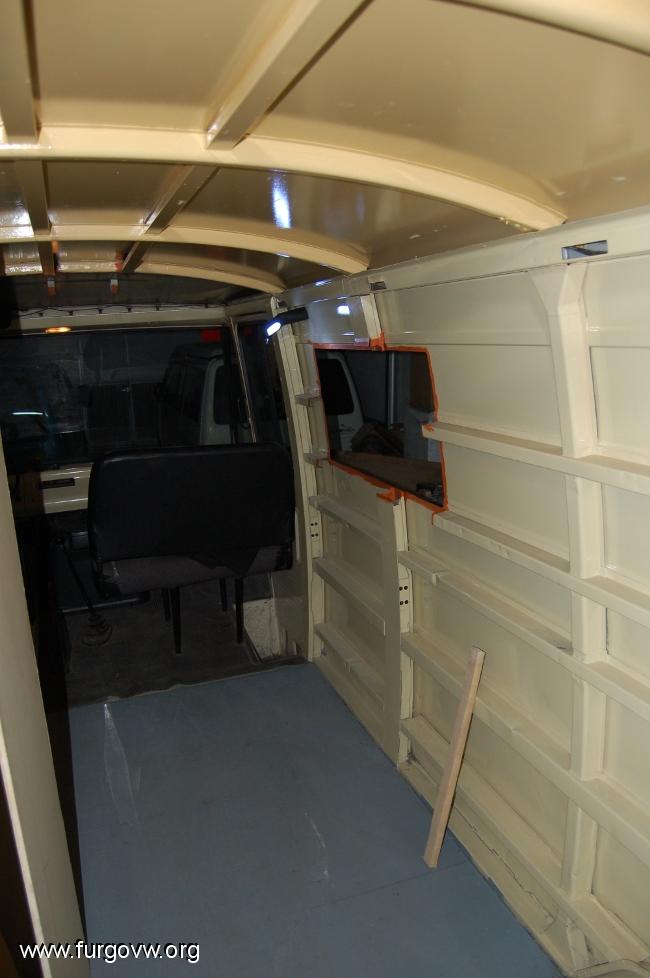

Buenoo pues poquito a poco va avanzando, ya que  tengo que pillar aun mucho material y  ir montnsado cosas para ver como va quedando y como va a ir la siguiente. unas foticos de los avances del finde :)
este sera el cuarto de baño
esta la cosa que echa chispaaas
un cacho de chapa menos, para alijerar  .loco2
esto es to esto es too esto es todo amigooos  .lengua2

IEEP pues  es contrachapado de 1 cm de grosor, de monento eso solo van a ser as paredes que separaran las zonas de la furgo, e pillao finas para que no pesen mucho por que  luego las forrare con friso esas maderas y todas las paredes de la furgo excepto el baño, que creo que lo are con cachapas de aluminio aun no lo tengo claro.  pues la ventana que tengo es una dometic seitz o algo asi de 1000x450  con su mosquitera y oscurecedor   aun tengo que seguir  aclararme mas de como va a ir todo para pillar las demas ventanas  que le pondre otras 3 minimo, que quiero que entre luz :D

Sii al interior le di una manita d epinturaa que le hacia falta !!! Aun que luego ni se va a ver por que la idea es que vaya toda forrada pero bueno algo protejera .meparto jajajajajaa si la idea es que quede amplioo,  que la ducha la quiero usar tambien de tendedero interior para cuando no pueda poner a secar la ropa fuera.

Pues mas o menos sii  el asiento del conductor, que se supone que ese se lo  voy a quitar y el cajon donbde va la bateria tambien ( pero primero la voy a homologar como vivienda asi con sus asientos originales)   le pondre el asiento del conductor abatible acia alante, para que sea la entrada principal digamos a la furgo  y justo detras la cocina  que me quedan mas o menos 1m 40cm  luego va el baño con ducha vater y lavavo etc que serian otros 140cm y atras la cama a lo ancho con un colchon de 100 de ancho y aun qued aun pasillico entre la pared del baño y la cama de unos 20 cm , y en el lado de los asientos del copi, quiero apañar el sistema para que  se mueva el respaldo de los  asientos pa un lao y para otro ( como en los trenes regionales )  y asi poder usarlo  como asientos para el comedor, justo detras iria la mesa y   despues un asiento individual,   pues asi se supone que abria  asientos alrededor d ela mesa para 3 personas que son los que pueden viajar, luego  estaria una pared a la altura donde empieza el baño  que separaria la cocina/comedor de la "habitacion" y  ahi tengo 160cm para hacer un buen armario  y una mesilla de noche   y tal bueno esto es a muy grosomodo y va a ir por partes y en varias fases jajajajajaja pero es la idea d ela distribucion, lo aria con el fotochof o algo de eso pero  soy un negao con los ordenadores xDDD

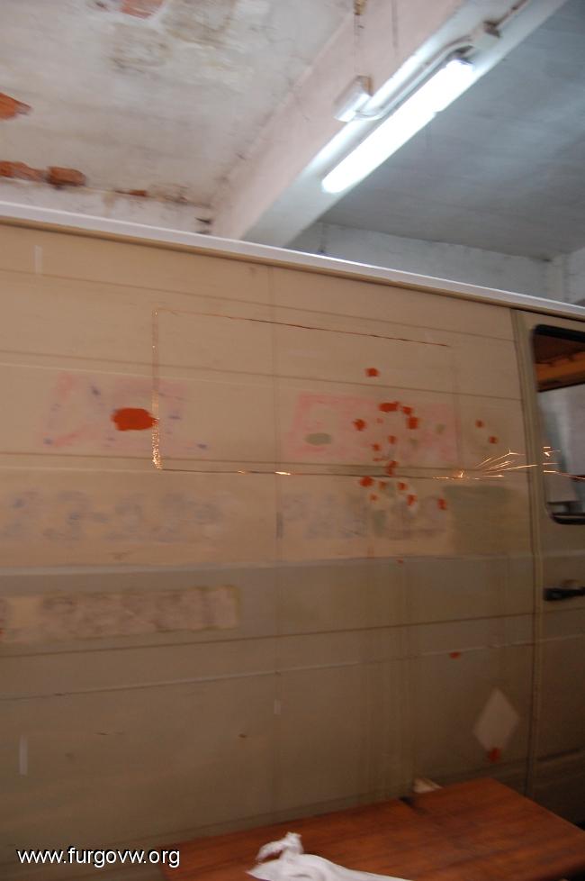

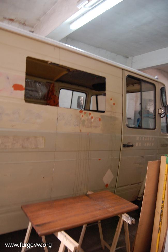

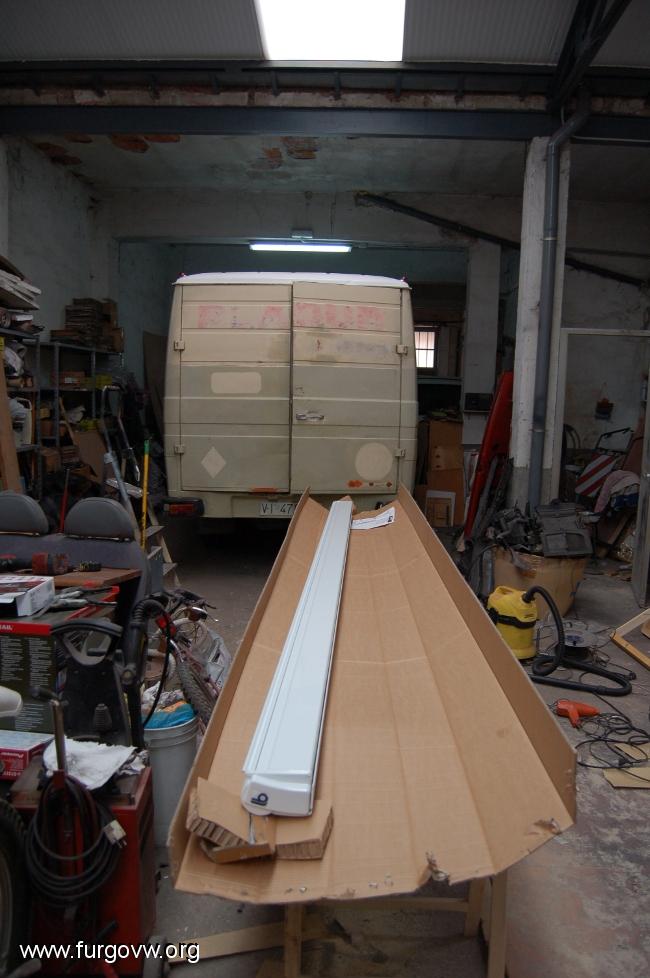

por cierto hoy la e pillao un toldoo para poner en el lateral de 4 m de alrgo  .loco2 casi vale mas que la furgo .panico pero es que lo voy a atar a la chapa y lo tenia que poner antes de aislar, y asi puedo apurar mas las medidas de la ventana de atras jejejejeje

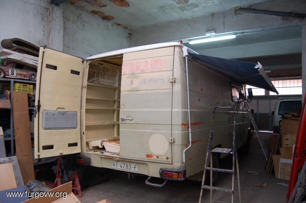

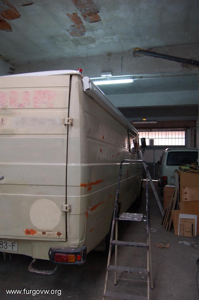

Buenoo pues algun avance mas !  ;D
El porche de mi casika  jejeje 4x2.5M
aqui puesto para pobarlo
Aqui un poc abierto :D
Hoy solo lo e presnetado  e echo los agujeros en la chapa y pintados con pintura antioxido mañana lijare la parte de la furgo donde va el toldo y alrededor de la ventana y la pintare ya del color de la furgo para poder poner la ventana y el toldo ya definitivo.
Un saludoo
