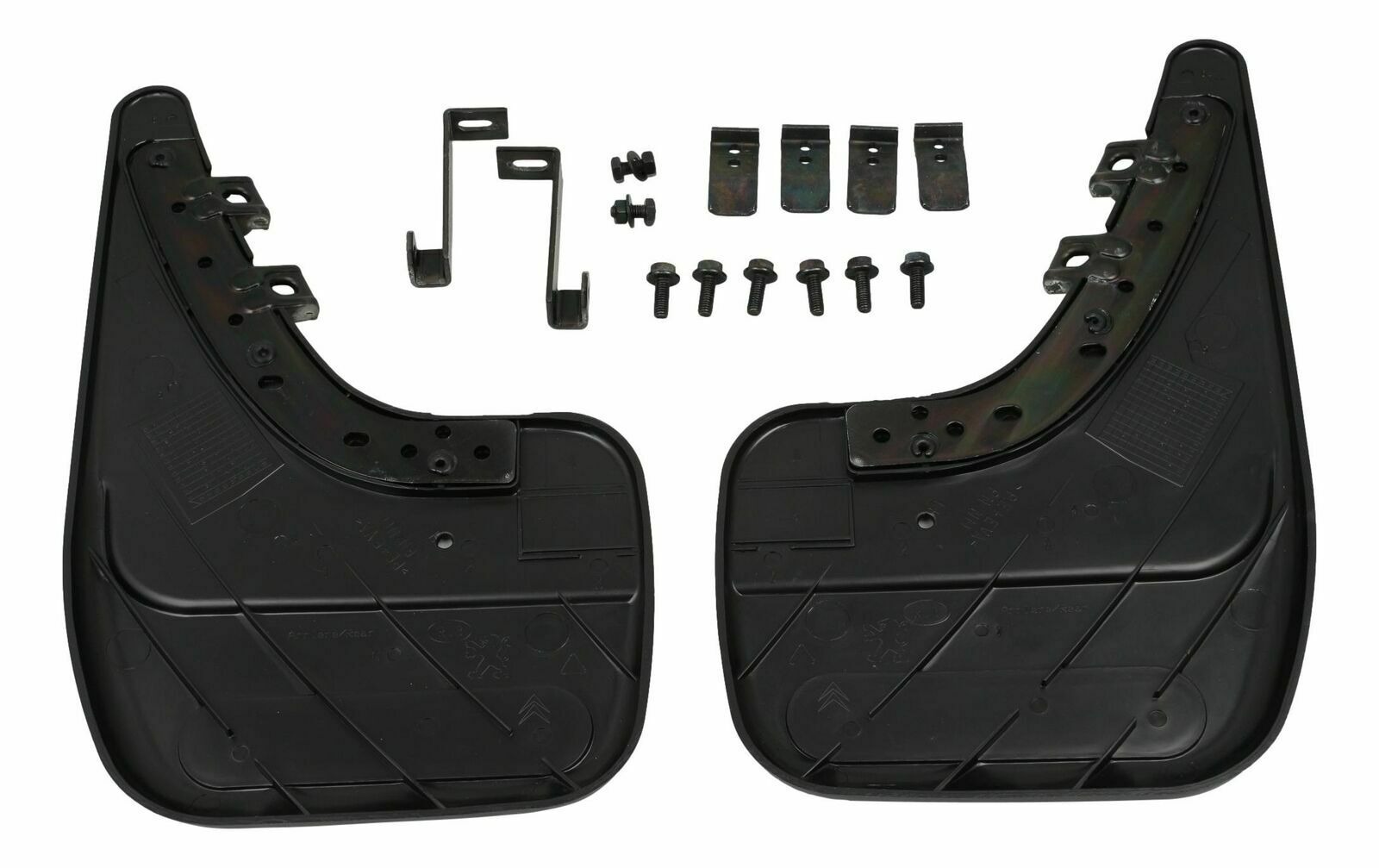

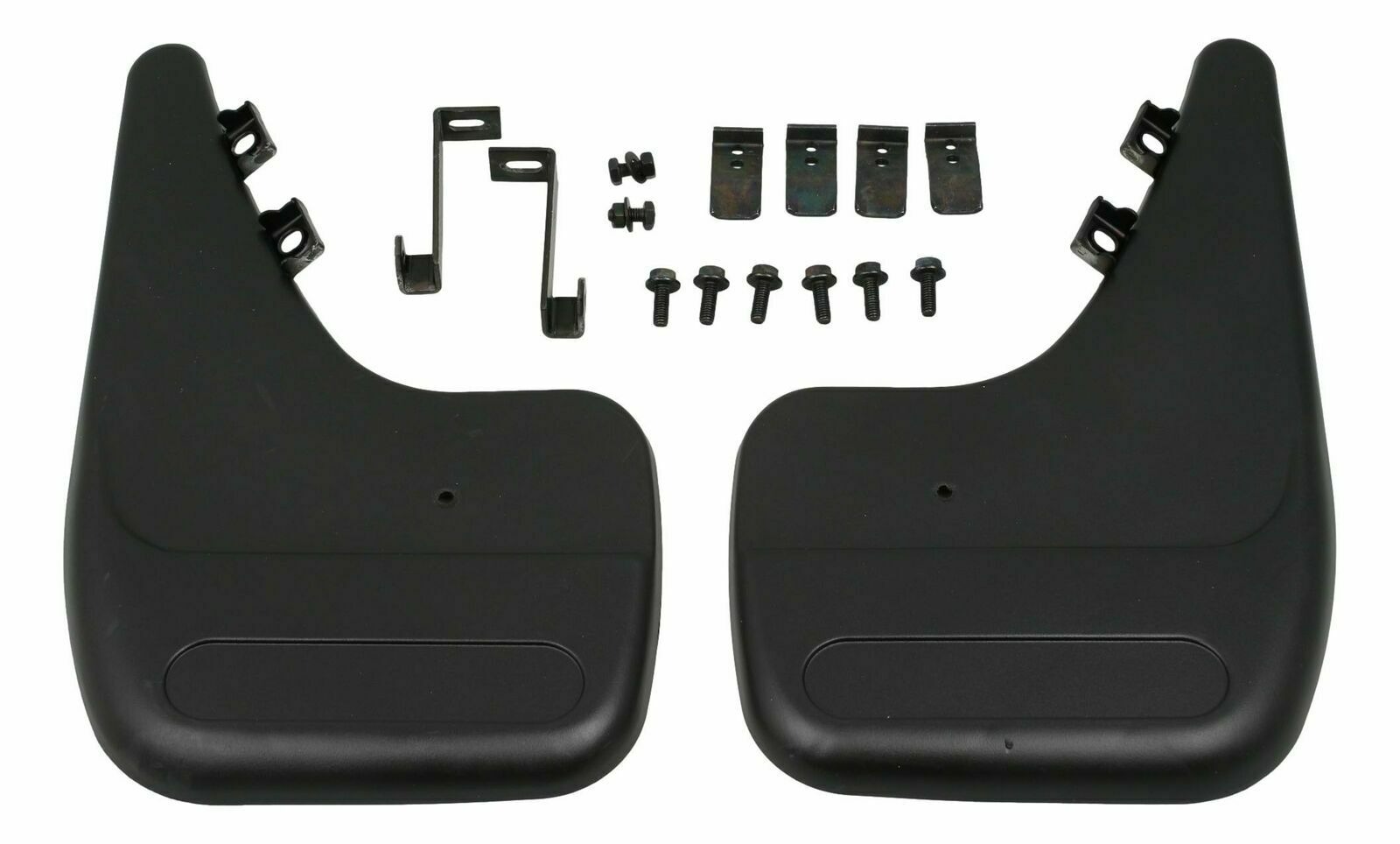

De nada. Encantado de poder ayudar y ser ayudado en este estupendo foro... Al grano:
No sé si te he entendido bien. Por si acaso te paso imágenes del despiece de este kit.
En el kit no va ninguna pieza de plástico (todas son metálicas: tornillos, tuercas, arandelas, pletinas/garras...).
No se emplea ningún agujero del chasis para la instalación. Cada faldilla "agarra" al chasis en 3 puntos, 2 en el paso de rueda, y 1 en la parte inferior.
Ya me dices si necesitas alguna aclaración más. Saludos,

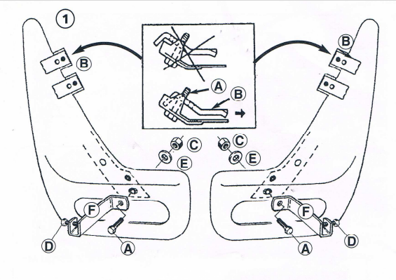

Otra imagen de cómo se instala la faldilla...
Si te fijas, las piezas B y el tornillo D son los que "agarran" la faldilla al vehículo. Saludos,

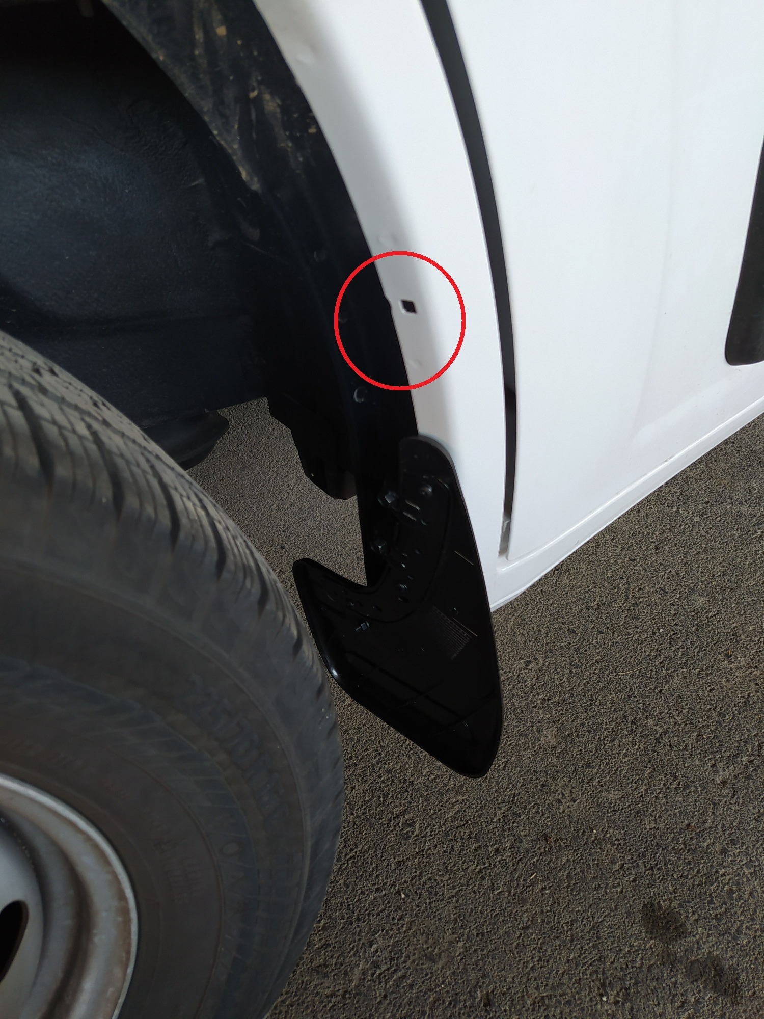

Ahhh ok ya entiendo. Es que necesito saber la medida del agujero de la foto para comprar los tacos de plástico que van ahí.

Es cuadrado y hace 7x7mm. Saludos.

Lo he medido esta mañana antes de venir a trabajar y ya los tengo pedidos.
Muchísimas gracias Aluvi
