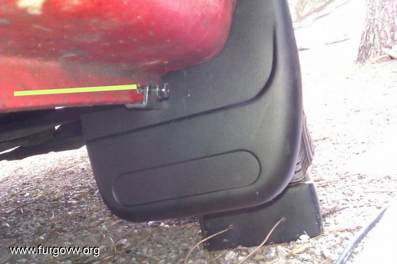

Bueno, pues al final compre los fiamma,los tengo que colocar y pondre unas fotos,pero,mi auto no tiene los agujeros debajo de la puerta,donde se pondria el tornillo con el alargador ese,por decirlo de alguna manera,el que impide que se valla la faldilla hacia atrás,en la vuestra venia el agujero,o lo hicisteis?
Cita de: txopperon en Junio 21, 2023, 17:10:04 pmBueno, pues al final compre los fiamma,los tengo que colocar y pondre unas fotos,pero,mi auto no tiene los agujeros debajo de la puerta,donde se pondria el tornillo con el alargador ese,por decirlo de alguna manera,el que impide que se valla la faldilla hacia atrás,en la vuestra venia el agujero,o lo hicisteis?
Los faldones de la casa no usan ningún agujero en el chasis. Van con tornillos a mode grapa.
Este inferior, que es al que creo que haces referencia, hace presión contra el plegado de unión inferior que remarco en verde.
Josu V
Eso iba a decir; que no hace falta agujero. Es un tornillo qua hace de prisionero.

Si kirikino,ese decia,pensaba que haria falta hacer el agujero
