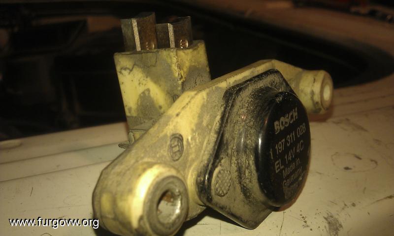

El famoso regulador
Le veo un desgaste muy desigual de las escobillas,lo cambio o que? Que me dices los anillos de cobre tienen poco escalon oara mi opinion los noto al tocarlos muy planitos la verdad

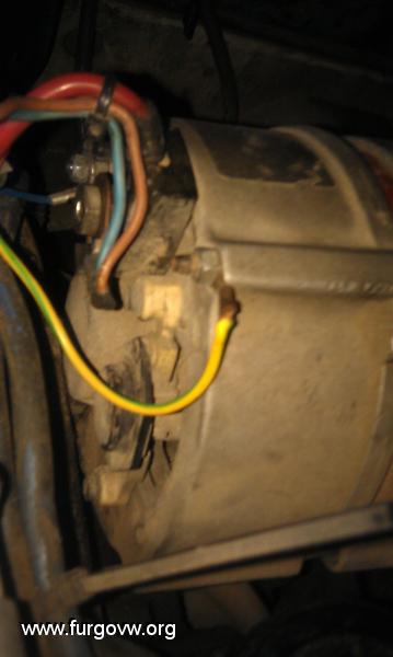

novedad!!!
El tornillo dónde iba el cablecillo azul da vueltas,
es eso normal ??? Buf que historias

pues a ver si va a ser eso... que el tornillo esté roto y no haga contacto dentro del alternador, es fácil de desmontar  :roll: .... aunque lo mejor es quitarlo y llevarlo a un taller eléctrico para que te lo arreglen con garantia, pero primero arregla el regulador, cámbiale las escobillas por que va a ser lo siguiente en fallarte (si es que no es eso lo que falla)

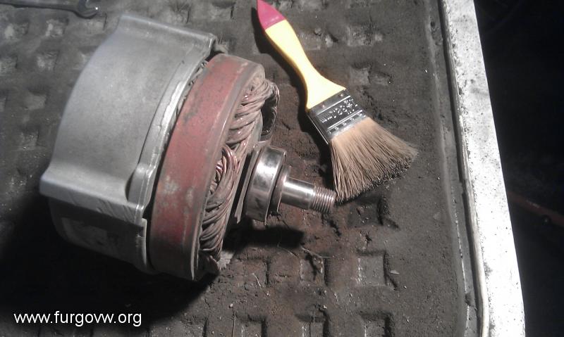

Una consulta maestro para sacar el aspa del alternador giro la tuerca de 24 a derechas digamos de la menera normal o gira al revés ,es que no tengo h.... A sacarla con una carraca grande que tengo  con la llave allen y una llave inglesa del 24 buf que sobreesfuerzo... .sombrero
batzacs
sacada sólo había que fijar el alternador
4 tornillos y carcasa fuera ahora a quitar mierda e inte.tar sacar el otro rodamiento grgrgrg

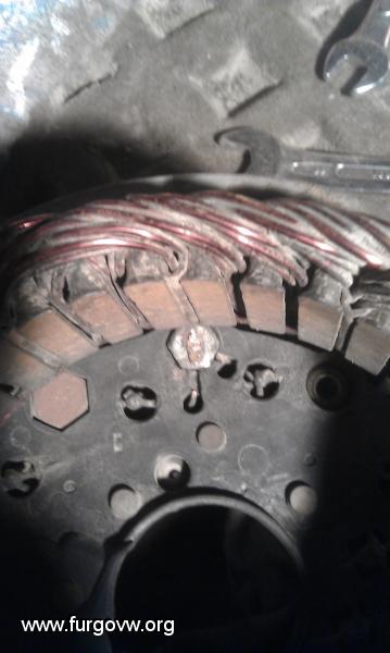

E aquí el fallo
Y eso como lo arreglo,soldandole un cablecito es posible así???
haizkolari
pues parece que sí un cablecito o un pegote de estaño... por cierto, carallo qué caro el regulador
