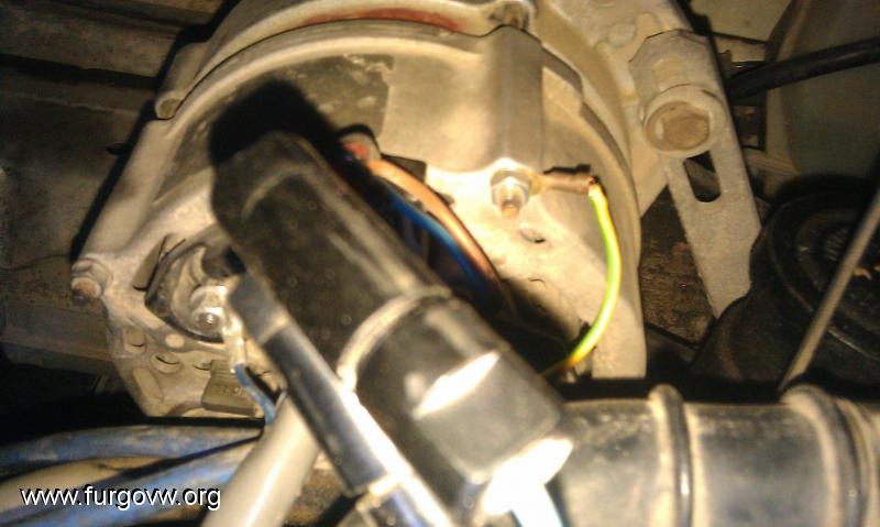

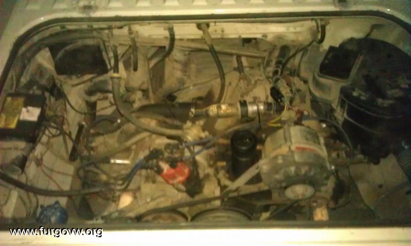

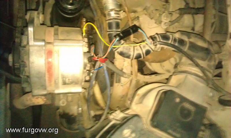

He cambiado el título porque de averiguar pata que sirven esos cables he pasado a desmontar el alternador
Una oregunta,alguien me podría decir a donde van y que función tiene el cablecito azul oscuro,el que esta más escondido en la foto,y si me decís los demás también estaría muy bien,que el saber no ocupa lugar

ese manual no le sirve,... el amarillo-verde es una masa, no es original, el cable azul finito va al D+ es la excitación, los otros dos cables azul y el marrón no distingo donde van conectados (¿serán una instalación para un relé separador o una conexión directa a algún actuador o sensor, rpm?) ...haz fotos mas amplias para ver a donde van esos cables

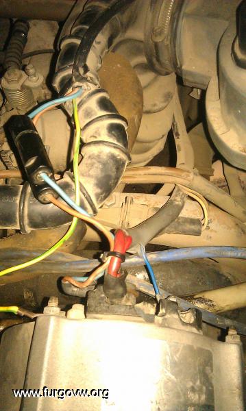

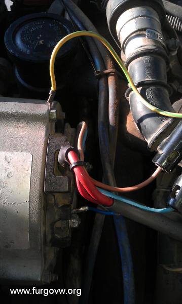

Ahí están las fotos espero sirvan de ayudaç
Otra cosa el cuentarevoluciones dejo de funcionar en verano,y como explico al principio el cablecillo ese azul oscuro lo vi partido por el faston,entonces le conecte otro faston y tuve que tirar un poco de el para que llegara al alternador,puede ser que se alla partido por algun sitio ??? esta muy jodio para pasar otro nuevo ?? no he investigado por donde pasa la verdad,eso si va enfundaillo al menos por lo que se ve desde el motor supongo que si es el de excitacion va hasta el cuenta rev.

haz foto del "culo" del alternador así no se ve donde se conectan....

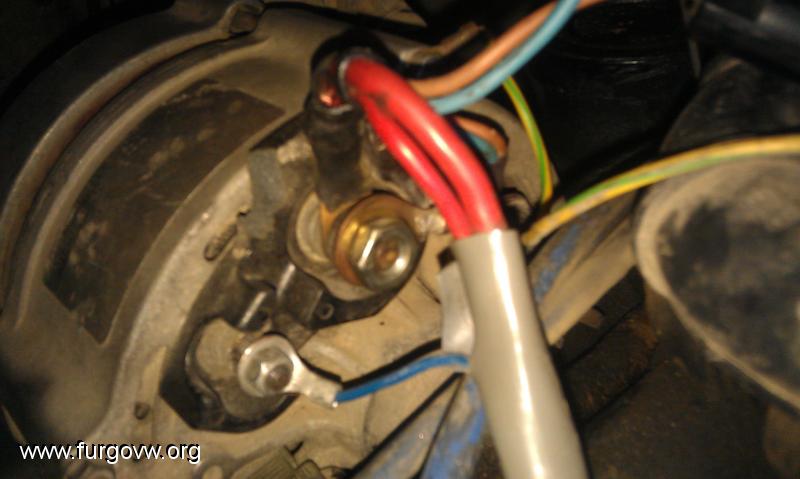

a ver, si el cable azul oscuro con faston está conectado en el W,  es el cable de señal de rpm,  los otros dos cables corresponderán uno al relé y otro a la excitación(D+) si están los dos atornillados al perno pequeño que está al lado de los cables gordos rojos. el amarillo y verde es una masa (¿del relé?)
si el cable azul oscuro está atornillado en el D+ mi teoría cambia, tengo que saber dónde están conectados los cables azul claro y marrón en el alternador (en el D+ o en una W))

Lo que se ve de primeras son los fusibles y esos cables junto con los dos colorados van al mismo terminal
Sólo hay problema que no veo la w por ningún sitio ,aunque tambirn lo tengo que decir estoy un poco cegatillo  ;D

los cables que llevas azul claro y marron van al positivo, pienso que por lo menos uno debería ir al relé estabilizador de ralentí pero no sigue el código de colores del manual, no tienen que ver con la lucecita del cuadro
el cable azul oscuro es la excitación (D+) si no se te apaga la luz del cuadro probablemente esté desconectado o roto en alguna parte, la furgo andará mientras tengas bateria pero el alternador se supone que no está funcionando

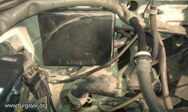

Cable cambiado que va a parar a esta caja de empalmes y la luz que no se apaga como se puede saber si el akternador carga o no de una manera casera..

... ahora tienes que descartar que el tramo de cable que va desde el cuadro a la caja negra esté bien, es el azul que va en el terminal de debajo del cuadro
